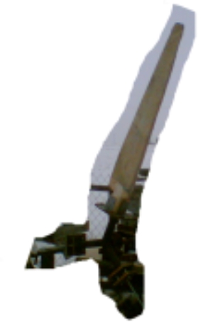

oto zdjecie holendra d=3,5m profil lotniczy skrecony ze zmienna szerokoscia profilu

lopata holendra
