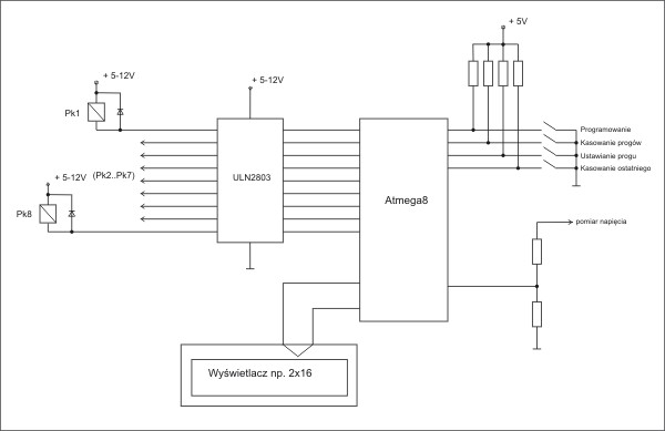

Nie, nie zagalopowałeś. Tyle, że ja nie jestem elektronikiem, choć umiem wykonywać układy czy projektować płytki w oparciu o schemat. Dlatego potrzebowałbym schematu takiego układu. Czy masz możliwość go podesłać ? Poza tym kwestia programowania. Nie wiem czy są gotowe programy czy też samemu trzeba to pisać.

Schemat jest bardzo prosty, bo cała "moc" tkwi w programie, który też nie jest skomplikowany. Można to napisać np. w Bascom-ie.
Schemat jest ściśle powiązany z programem. Trzeba określić ile będzie odczepów, powiedzmy że 8. Wtedy do sterowania przekaźnikami, zamiast 8 tranzystorów można użyć jednego układu ULN2803.
Taki na szybko schemat. Jeszcze zostały wolne piny na pomiar prądu (ale tu trzeba dodać wzmacniacz operacyjny), pomiar temperatury i sterowanie wentylatorem.

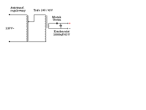

Powiem krótko.
Na chwilę obecną nie mam wiadomości z zakresu pisania programów. Musiałby mi to ktoś napisać. Popróbuje z tym LM3914, może coś się z tego wykluje.
Wrócę jeszcze do tematu autotransformatora. Być może to rozwiązanie będzie dla mnie po prostu najprostsze do osiągnięcia.
Czy przy zastosowaniu autotransformatora wystarcza poniższe elementy ze schematu ?
Czy wystarczyłoby tylko regulować napięcie autotransformatora, żeby uzyskiwać płynną regulację napięcia na wyjściu zasilacza w zakresie 0-60V ?

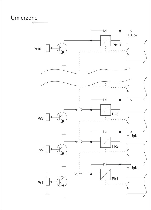

Jest pewne niebezpieczeństwo, związane z tym układem. Nie był on projektowany do sterowania zespołem przekaźników. Jeśli podczas regulacji wystąpi sytuacja, że wysterowane zostaną dwa sąsiednie wyjścia, będziemy mieli zwarcie w obrębie sąsiadujących odczepów trafa. Jeśli trafi się moment, że żadne z wyjść nie będzie aktywne, transformator będzie odłączony.Dolce pisze:Popróbuje z tym LM3914, może coś się z tego wykluje.
Do stabilnej pracy układ potrzebuje histerezy, w innym wypadku pod obciążeniem napięcie wyjściowe może delikatnie spadać, co dla pracy w okolicy napięć progowych będzie powodowało klikanie sąsiednich przekaźników.
Tak, oczywiście mostek powinien zawierać cztery diodyDolce pisze:Czy przy zastosowaniu autotransformatora wystarcza poniższe elementy ze schematu ?
Tak.Dolce pisze:Czy wystarczyłoby tylko regulować napięcie autotransformatora, żeby uzyskiwać płynną regulację napięcia na wyjściu zasilacza w zakresie 0-60V ?

Taka sytuacja nie wystąpi w układzie, ale można to zabezpieczyć, dając przekaźniki ze stykami zwiernymi i rozwiernymi. Wtedy styki rozwierne kolejnego progu będę odłączać cewkę przekaźnika progu niższego. W zasadzie, w takim układzie, tak teraz myślę, możnaby zredukować schemat do samych tranzystorów.Leoo pisze:Jest pewne niebezpieczeństwo, związane z tym układem. Nie był on projektowany do sterowania zespołem przekaźników. Jeśli podczas regulacji wystąpi sytuacja, że wysterowane zostaną dwa sąsiednie wyjścia, będziemy mieli zwarcie w obrębie sąsiadujących odczepów trafa. Jeśli trafi się moment, że żadne z wyjść nie będzie aktywne, transformator będzie odłączony.Dolce pisze:Popróbuje z tym LM3914, może coś się z tego wykluje.
Pomysł z autotransformatorem jest dobry, ale to prowizorka, zamiast skupiać się na badaniu będziesz przeliczał moc strat
Do stabilnej pracy nie jest tu potrzebna histereza, ale różnica napięć Uwe-Uwy stabilizatora, określona w nocie katalogowej.
Za pomocą Pr1-Pr10 ustawiasz kolejne progi.
