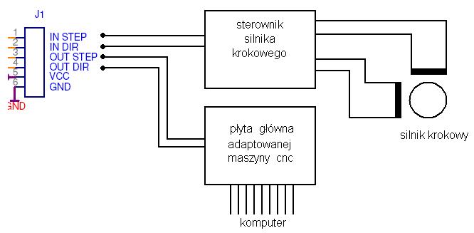

To "przelotowo" to najpewniej:
IN STEP, IN DIR - do sterownika silnika krokowego
OUT STEP, OUT DIR - do płyty głównej istniejącego urządzenia cnc - oś z.
Przekaźnik K1 decyduje, czy sterownik i silnik pracuje na rzecz naszej np: frezareczni czy ustrojstwa EDM.
Leoo - dobra robota. W kwestii estetycznej zdałoby się zamienić oznaczenia. Jako OUT chyba czytelniej byłoby dać wyjście na sterownik, zaś IN - wejście zewn. sygnałów sterujących i bypass sterownika edm / ale to tak nawiasem/.
Ot chyba jakoś tak by to miało być:

Leoo
Posty w temacie: 10
Posty: 4017
Lokalizacja: Tarnobrzeg
#25
Post napisał: Leoo » 19 wrz 2009, 19:53
SQ3VAZ pisze: W kwestii estetycznej zdałoby się zamienić oznaczenia.
Mój błąd, najpierw naniosłem serię opisów a później łączyłem piny J2 z K1.
Źródłem sygnału jest sterownik WEDM, tak więc krokówkę (serwo) podłączamy do OUT a do IN płytę główną.
Przekaźnik zostaje. Jest to niewielki element w obudowe z pinami jak układ scalony DIP. Nie wyobrażam sobie, by człowiek niemający styczności z elektroniką bezbłędnie wykonał przewodem połączenia na przełączniku wielosekcyjnym. Z tego samego powodu układ logiki jest nieco bardziej skomplikowany, by można było zastosować mikroprzełączniki. Jedyny "hebelek" w układzie to włącznik zasilania.
Przekaźnik nie wprowadza żadnych zakłóceń, gdyż trzyma przez cały czas pracy WEDM. Zwalnia z chwilą wyłączenia zasilania, przepuszczając sygnał z PG do napędu. Ewentualne przepięcie stłumią pojemności filtrujące i D9.
Nie znam multiplekserów mogących wysterować bezpośrednio transoptor w sterowniku, dla tego sygnał DIR przechodzi przez bramki i bufor wyjściowy z Q2, Q1.
STEP nie wymaga dodatkowego wzmacniania, bez problemu dostarczy 100mA.
Opisy poprawiłem, usuwam pierwszą wersję.
SQ3VAZ
Posty: 313
Rejestracja: 17 kwie 2009, 20:41
Lokalizacja: Przylep
#26
Post napisał: SQ3VAZ » 19 wrz 2009, 21:47
251mz - nie powiesz chyba, ze jakikolwiek uklad logiczny tudziez kombinacyjny bylby w stanie zapewnic wieksza pewnosc dzialania niz fizyczne polaczenie na przelaczniku. Wlasnie tutaj, w takich zastosowaniach powinno sie unikac jakichkolwiek komplikacji ukladowych. Pamietajmy, ze akurat w tym miejscu obwody sa zalaczane chyba tylko na czas pracy, bez przelaczania w trakcie. No chyba, ze masz jakies konkretne wytlumaczenie dla wstawiania min. 14 pinowych kosci zamiast prostego przekazniczka lub przelacznika.
W sumie i tak kazdy wykona sobie uklad pod siebie. Czesc z osob pewnie zbuduje ukladzik bez posiadania innego ustrojstwa cnc na ktorym by jezdzilo i bedzie mozna ten element (czymkolwiek by niebyl) pominac.

251mz
Posty: 4540
#27
Post napisał: 251mz » 20 wrz 2009, 02:31
Tak prawdę mówiąc to i tak wolałbym zrobić to wszystko na 1szt Atmega 8:)
Oszczędność miejsca i czasu...
Oczywiście każdy robi jak mu lepiej.
Można by mnie pogonić za propozycje z uC ale dla mnie to po prostu łatwość, szybkość aplikacji i mam pod ręką kilka kostek:)

#28
Post napisał: jarekk » 20 wrz 2009, 09:26
251mz pisze:Tak prawdę mówiąc to i tak wolałbym zrobić to wszystko na 1szt Atmega 8:)
A ja bym namawiał kolegę Leoo na zastąpienie logiki 1 sztuką EPM3064 ( logika programowalna z Altery). Cena chyba około 15zł, dostępne w obudowie PLCC, zasilanie 5V.
Schemat logiki można wprowadzić nawet edytorem graficznym ( oprócz VHDL'a).
Środowisko jest darmowe, programator na LPT kosztuje grosze.
Można wtedy udoskonlać projekt bez zmiany płytki ( w szerokim zakresie).
No ale kązdy chwali swoją ulubioną technologię.
