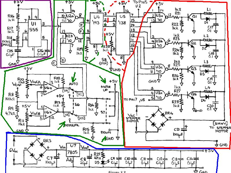

Witam zacząłem prace nad drążarką i stanąłem na etapie „przerywacza zwarcia „(układ z tematu kolegi „X”) https://www.cnc.info.pl/topics13/drazen ... e&start=10
układ włącza cewkę która przyciąga ramię na którym jest elektroda robocza i unosi ja zwiększając przerwa miedzy detalem obrabianym a elektrodą (więcej widać na zdjęciach w tym samy temacie w którym opisany jest układ ). Za to w tym linku widać że zadanie cewki spełnia silnik krokowy .
kolega „BYDGOST” (w tym samym wątku) podaje taki oto link http://rapidshare.com/files/27714329/EDM.djvu do anglojęzycznej instrukcji budowy drążarki opartej właśnie na silniku krokowym ( z której niestety nie potrafię wyodrębnić części sterownika i części która jest odpowiedzialna za podawania impulsów na wejścia tegoż to sterownika silnika krokowego )
A teraz o co mi chodzi ( wspomniałem już pokrótce o tym w temacie o drążarce ale jakoś bez większego odzewu – może elektronicy nie zaglądali do tamtego tematu) Mam sterownik silnika krokowego L297 L298N i zamiast cewki chciałbym używać silnika problem w tym ze ogólne odpowiedzi że należy dodać generator impulsów i cos tam jeszcze - to niewiele mi pomoże z elektronikom u mnie cienko wiec może ktoś by rozrysował schemat
Dodam ze Kolega „X” zaproponował mi takie rozwiązanie być może to dobry trop
„Ten dokument djvu przejrzałem dopiero teraz, wygląda to bardzo ciekawie. Generator jest na podobnej zasadzie jak w projekcie kol. Leoo, sterownik krokowca jest podłączony równolegle, jak u mnie elektromagnes. Sterownik silnika jest bardzo prosty, z generatorem przebiegu prostokątnego 555 (generuje regularne impulsy do ruchu w dół), następnie kilka bramek i dwa układy z serii 74 przetwarzają ten przebieg na sekwencję sterowania silnikiem (czterocewkowy z wspólnym odczepem). Domyślam się, że zajarzenie łuku spowoduje odwrócenie kierunku ruchu silnika, aż do przerwania wyładowania, i tak w kółko.
Można użyć dowolnego sterownika przyjmującego DIR/STEP. Do STEP podłączasz jakiś prosty generator przebiegu prostokątnego, np. na układzie 555, DIR podłączyć równolegle do elektrod, podobnie jak u mnie układ ULN2803. I powinno jechać, ale bez żadnej rampy, więc trzeba ustawić wolne taktowanie silnika.

Tak właśnie działa układ EDM.djvu. Posiada dyskryminator okienkowy, który na podstawie napięcia na kondensatorze wyładowczym ustala czy odległość elektrody od materiału jest odpowiednia. Jeśli jest za mała - podnosi, jeśli za duża - opuszcza. Nie ma żadnej rampy, pomiaru prądu, czy regulacji wysokości cyklu płukania.adam Fx pisze:Można użyć dowolnego sterownika przyjmującego DIR/STEP. Do STEP podłączasz jakiś prosty generator przebiegu prostokątnego, np. na układzie 555, DIR podłączyć równolegle do elektrod, podobnie jak u mnie układ ULN2803. I powinno jechać, ale bez żadnej rampy, więc trzeba ustawić wolne taktowanie silnika.
Bez problemu można narysować schemat w oparciu o powyższą strategię na sterowniki STEP/DIR (krokóka, serwo). Problemem jest jedynie czas.

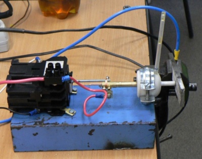

Podaję jeszcze inną stronę, gdzie autor wykorzystał zmianę napięcia na kondensatorze. Jako napęd wykorzystał stycznik. Na stronie, u góry, jest link do filmiku pokazującego działanie tej mini drążarki. Schemat pokazuje podłączenie bezpośrednio do sieci 230V - NIE POLECAM!!!. W zakończeniu autor sugeruje przejście na niższe napięcie poprzez transformator. W sumie dość ciekawe. Dodam jeszcze, że autor znalazł się w kłopotliwej sytuacji ponieważ urwał śrubę w korpusie tylnego mostu samochodu i musiał coś na prędko, i z tego co ma pod ręką, wykombinować. W efekcie powstała maszynka jak na zdjęciach poniżej a efekt jej pracy na następnym - otwór wykonany w wiertle.
http://softelectro.ru/5_2.html

OK. może w takim razie to ja coś narysuje podążając za waszymi wskazówkami ... na razie bazuje na schemacie z tego pliku .DjVu

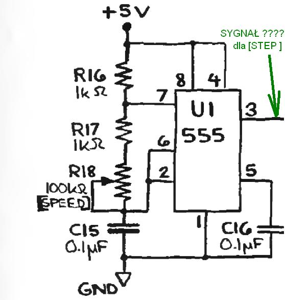

1-czy ten wycinek schematu to generator na kości 555 i czy w takiej postaci można go podpiąć pod wyjście [STEP] w sterowniku (chodź mam wątpliwość bo przecież nawet jeśli tak to przecież gdy generator będzie generował jakieś impulsy to bez przerwy będzie kręcić silnikiem coś powinno go włączać i wyłączać nie wiem czy dobrze myślę)
2- który fragment schematu można jeszcze wykorzystać w takiej postaci w jakiej jest i ewentualnie gdzie go podpiąć
3- nie mogę się doszukać na schemacie miejsca w którym układ wpina się do generatora ( wszędzie na schemacie jest 5V lub napięcie do zasilania silnika krokowego a gdzie napięcie do drążenia np. tak jak u mnie 75V

nie mam pojęcia jak działa dyskryminator okienkowy i gdzie on jest na schemacie ale wygląda na to ze bez niego się nie obejdzie bo to on właśnie w pewien sposób steruje silnikiem mówiąc mu kiedy jaki ruch -góra czy dółLeoo pisze: Tak właśnie działa układ EDM.djvu. Posiada dyskryminator okienkowy, który na podstawie napięcia na kondensatorze wyładowczym ustala czy odległość elektrody od materiału jest odpowiednia. .

Dyskryminator to U6, napięcie kondensatorów wyładowczych podawanej jest na R8 Vcap. Generator może być dowolny. Bramki U2A i U2B sterują rewersyjnym licznikiem synchronicznym U4 ale sygnały nie są zgodne ze STEP/DIR. Tu trzeba wprowadzić modyfikację. W zasadzie można dołożyć drugi generator, który np. co 2s będzie automatycznie włączał tryb ręczny i podnosił elektrodę, dzięki czemu poprawi się płukanie.
Jeśli się nie pali, to w najbliższy weekend powinienem znaleźć trochę czasu na rysowanie. Można oczywiście "zaimplementować" pomiar prądu wyładowania, zamiast pomiaru napięcia na kondensatorach.
Ostatnia kwestia, to dołożenie krańcówki, która po przecięciu materiału zakończy proces. Bez niej maszyna będzie nadal zagłębiała
