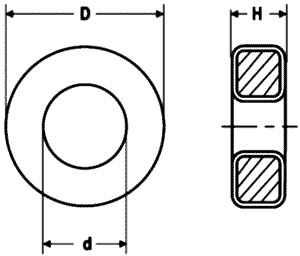

witam oto parametry trafa toroidalnego jakie na tym programie mi wyszlo;
Uzwojenie pierwotne:
Napiecie pierwotne Uo : 230V Prąd str. pierwotnej lo : 12,870 A
Czestotliwośc : 50Hz Moc po str. pierwotnej : 3252,7 VA
Liczba zwojów zo : 3853,7 zw
Średnica drutu uzwojenia 3,677 mm
Uzwojenie wtórne:
Napięcie Prąd L. zwojów Śr. drutu
Uzwojenie U1 40V 74 A 710,6 zw. 21,14 mm
Parametry rdzenia:
D h D
Wymiary 4,1 cm 1,8 cm 5,9 cm
Indukcja magnetyczna B 1,65 T
Suma mocy z wszystkich uzwojeń 2960,0 VA
Gęstośc pradu 3,50 A/mm2
Sprawnośc n 0,91
Współczynnik wypełnienia okna miedzią 0,22 k ok

Zastanow sie co piszesz. Wg wyliczen srednica wew. rdzenia wynosi 41 mm i chcesz na nim nawinac ponad 3800 zw. drutu 3,677 mm - no niezle. Co wiecej "wyliczone" parametry nijak maja sie z praktyka. Lepiej kup gotowa spawarke. Szczerze.

Skoro wiedziales, ze nie idzie nawinac, to po co to pisac. Nie chodzi tu o to,ze kogos wkurzasz. Poprostu oczekujac pomocy, sam tez musisz wykazac troche inicjatywy. Kazdy byl poczatkujacy. Podeslalem ci linki - zagladales tam?
Nie upieraj sie przy toroidach. Zastosuj ogolnodostepne "tradycyjne" trafo. Prostownik sterowany na tyrystorach / trzech lub szesciu / - poczytaj o ich zaletach i wadach.
W kwestii formalnej powiem, ze nie jestem profesorem, ani magistrem czy inzynierem. Zajrzyj na elektrode na temat: http://www.elektroda.pl/rtvforum/topic319342-0.html Duzo gotowych szczegolow, a i temat nadal "czynny".
