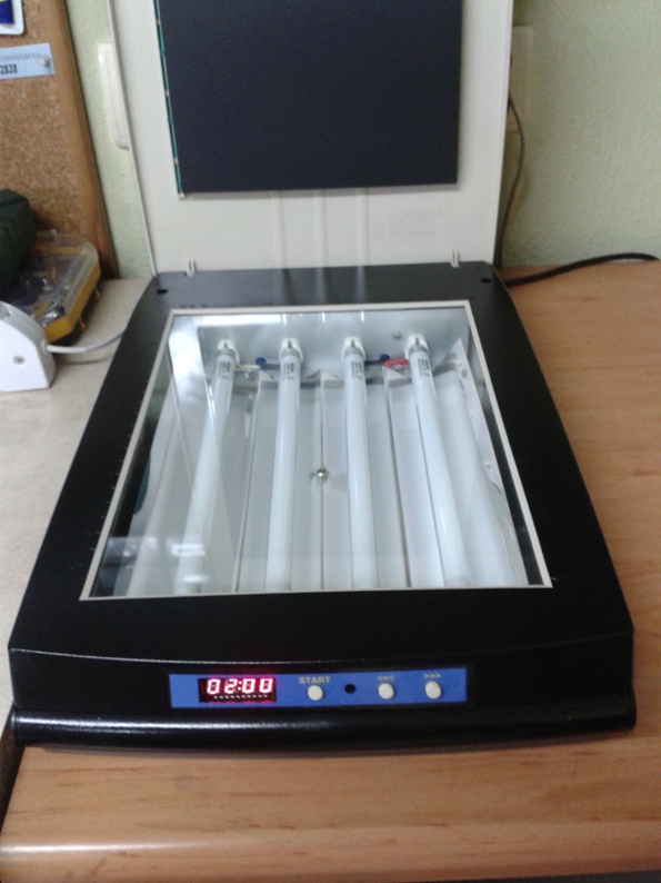

Jeszcze do niedawna nie potrafiłem wykonać płytek powtarzalnych, metoda termotransferu jak i próby wykonywania płytek pokrytych preparatem POSITIV i naświetlanie lampą kwarcową w efekcie końcowym kończyły się rożnie w większości przypadków niepowodzeniem.
Wykonanie płytki przy użyciu POSITIV- a mógłby być dobre gdyby w warunkach domowych, można było go równomiernie nakładać i o stałej grubości.
Powiem tak, musiałem się do tego przygotować, nie da się wykonać powtarzalnych płytek bez odpowiedniego sprzętu i stosowanie półśrodków.
Teraz kupuje gotowe płytki z fabrycznie naniesioną emulsją światłoczułą pozytywową.
Np. http://www.cyfronika.com.pl/iiark6p2_emu.htm
Do tego wywoływacz Np. http://allegro.pl/uniwersalny-wywolywac ... 36264.html
Do naświetlania zbudowałem naświetlarkę wykonaną z mini solarium do twarzy firmy Philips i skanera, kupiłem używane solarium, skaner miałem.
Wybebeszłem z solarium lampy CLEO 15W (jest to lampa UV z odpowiednią długością fali nadającą się do naświetlania) i podstawki pod świetlówki, ze skanera obudowę, zbudowałem zegar sterujący i tak powstała moja naświetlarka, w sieci jest tego dużo warto poszukać.
Na kliszę kupuję folię przezroczystą do wydruków na drukarce atramentowej, Np. http://allegro.pl/folia-do-drukarki-atr ... 10303.html
Naświetlanie - 2 min max
Wywoływanie - 2 min max
Wytrawianie zależne od temperatury roztworu, tutaj pilnuję, zdarzyły mi się podtrawienia, bo zostawiłem płytkę na zbyt długo, zalecana temperatura to 45°C.
Zbudowałem wytrawiarkę z napowietrzaczem tak aby ten proces był szybki
