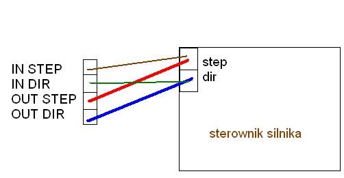

Jest kolejna wersja sterownika, trochę poprawiona i uzupełniona.
Może ktoś pokusi się o analizę i ewentualnie odszuka jakiś błąd?
Zmieniłem nieco strategię podczas pracy automatycznej. Aktualnie można w jej trakcie podnosić elektrodę za pomocą S2.
Sterownik ma być montowany "przelotowo" na przewodach STEP i DIR silnika osi Z. Po wyłączeniu zasilania SW1, przekaźnik K1 przełącza sygnały omijając moduł WEDM i odzyskujemy pełną kontrolę nad maszynką.
Piny 6 i 7 J2 służą do podłączenia krańcówki STOP. Może się ona przydać kiedy będziemy wykonywać np. otwory przelotowe.
Projektowanie płytki jest ostatnim etapem pracy, tak więc na razie trzeba zbudować układ na płycie testowej, ale za chęć pomocy dziękuję.
Moją intencją jest projekt otwarty, podobnie jak poprzedni sterownik na TA8435.

jasne że się przyda każda pomoc .. właśnie wczoraj oglądając schemat Leoo, zastanawiałem się czy jest jakiś program co na podstawie rys. wygenerował by płytkę a tu proszę najlepszy dowód na to że niektórzy potrafią czytać w myślach
[ Dodano: 2009-09-19, 11:29 ]
przelotowo tzn że jak? ma to pewnie związek z wyjściami :
IN STEP
IN DIR
OUT STEP
OUT DIR
najlepiej może przedstawi to rys. czy to takie podłączenie masz na myśli ( gdybym znał się lepiej na elektronice zapewnię wydedukował bym według schem. gdzie co podłączone powinno być
