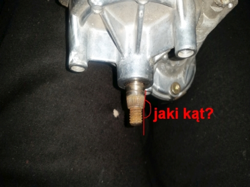

Czy ktoś z forumowiczów orientuje się jaki jest kąt stożka na osi napędu wycieraczek jak na foto?

Producentem takich silniczków jest między innymi ZEM Duszniki Zdrój. Znajdź sobie ich katalog
( tu https://issuu.com/mrtysy/docs/katalog-zem-1-3 jest w takiej dziwnej wersji do przeglądania, ale jak poszukasz w google to jest też wersja którą można ściągnąć na dysk) i na stronie 104-105 masz rodzaje końcówek wałków.
Tak na szybko z katalogu są 2 rodzaje końcówek na 19st i 15 min oraz tak jak kolega wspomniał 18st i 55 min.
