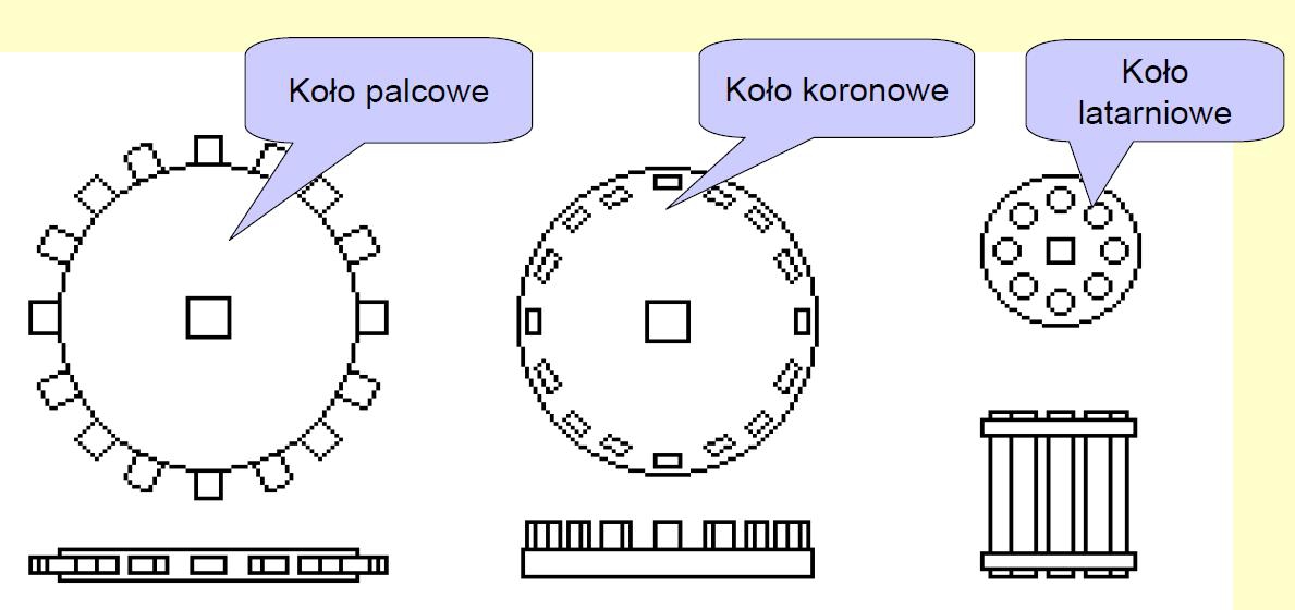

szukam szukam i szukam i nie mogę nic znaleźć, czy koś wie czy w ogóle istnieje coś podobnego do podkładki zabezpieczającej nord lock, z tą różnica że powinna to być płytka z normalnymi zębami jak w kołach zębatych i możliwością zamocowania do blachy
element ma służyć do ustawienia wychylenia ramienia i zablokowania go poprzez dokręcenie śruby na osi obrotu, zatem zęby rozchodzące sie promieniowo od środka
(nie mam za bardzo możliwości spawania)

nie no taka blaszka to ja nic nie zabezpieczę, chodzi raczej o płytkę o konkretnej grubości a najlepiej komplet jak w podkładkach nord lock
coś jak na fotce tylko okrągłe z promienistymi zębami i możliwością najlepiej przykręcenia do blachy

Twój opis oczekiwanej części nie był zbyt precyzyjny, stąd skojarzenie..
A może jakiś rysunek czy fotka co to ma zabezpieczać/ustawiać/ pomoże skapować o jaką Ci chodzi...
coś jak któryś z tych kształtów?
Obrazek https://encrypted-tbn3.gstatic.com/imag ... Wnd6KtPhxg
http://www.farmexpert.pl/__produkt8024. ... m=referral
http://www.mpgdriven.com/products/trans ... fault.aspx
nakrętka koronowa?
https://www.google.pl/search?q=nakretka ... 21&bih=664
http://wypos.intercars.com.pl/dynamic/w ... tkod=WWWWW

hmm wklejam rys zrobiony na szybko, jest mocno przerysowany ale wiadomo o co chodzi, element jest trochę podobny do zwykłego koła zębatego koronowego ale nie musi miec takiej wytrzymałości i odporności na ścieranie
będzie stosowany do ustalenia pozycji ramienia który będzie przykręcone do metalowej blaszanej obudowy, dokręcając śrubę w środku druga płytka która wyglada identycznie będzie sie zazębiać i tym blokować możliwość obrotu ramienia, po zluzowaniu osi obrotu można je wyzebć i ustalić nowa pozycje ramienia
