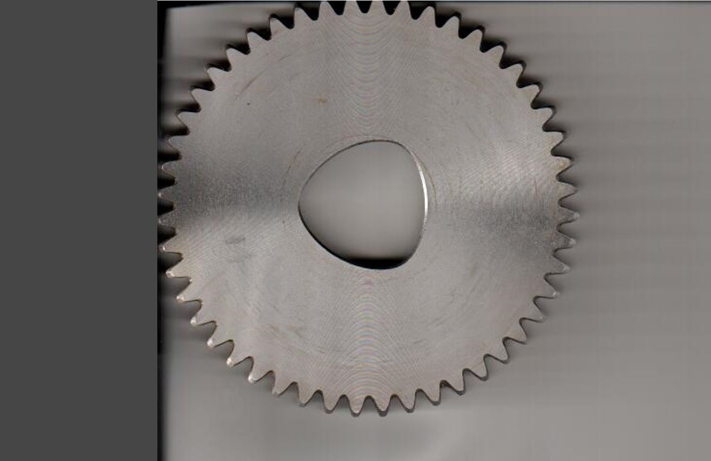

Natrafiłem na dość nietypowe rozwiązanie mocowania koła zębatego na wałku.
Generalnie wujek Google nie wiedział wiec liczę ze koś z was pomoże.
Koło pochodzi z przekładni tokarki konwencjonalnej .
Zależy mi na normie według jakiej coś takiego się wykonuje.
ObrazekObrazek

To może napisz w jakiej to tokarce trójkąt reuleaux stosują - jest szansa że ułatwisz komuś odpowiedź.

Tokarka Schaublin 125

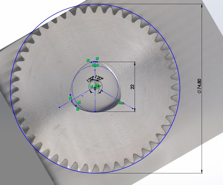

Post napisał: Gabryel » 06 kwie 2016, 22:09

To wcale nie musi być trójkąt Reuleauxa.
No ale faktycznie wydaje się to najbardziej prawdopodobne.
