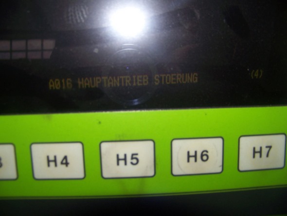

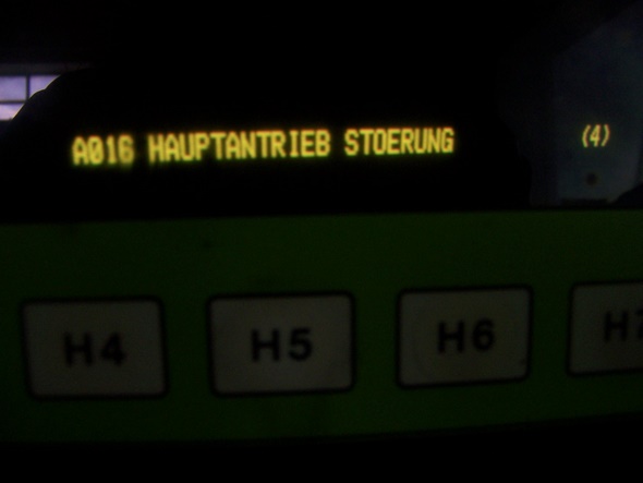

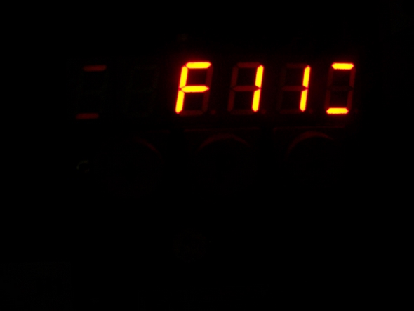

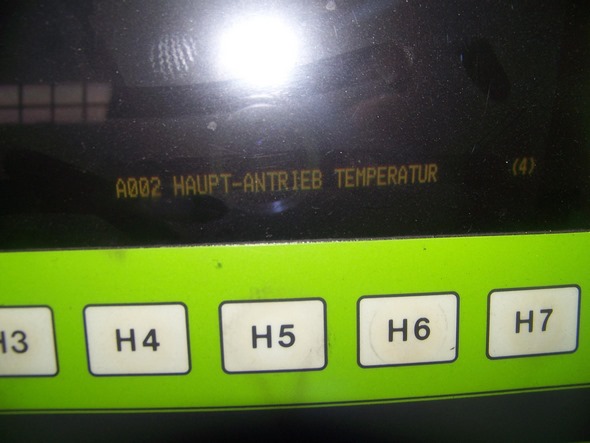

Poszukuje serwisanta do maszyny Traub , Czestochowa
prosze o kontakt pod numer 604417642
dane maszyny
Traub TNS 65D
Rok 1992
Te błędy ( w zalaczniku ) występują w momencie załączenia się obrotów , czy to w
automacie czy w MDI . Powoduje wyłaczenie hydrauliki .
Wrzeciono zachowuje się jak przy pozycionowaniu oci C , jest widoczny
delikatny ruch przód tył .
Tak poza tym wszystko w maszynie działa
