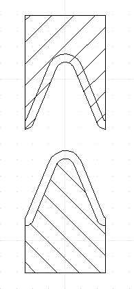

Szukam rozwiązania do pozycjonowania formy przy formowaniu podciśnieniowym - najlepiej gotowych elementów, łatwo dostępnych.
Formy ustawiane są na ramie, która unosi się do góry podczas formowania i musi trafić w środek ramy, na której znajduje się materiał.
Chodzi konkretnie o to, żeby łatwo ustawiać formy wkładane do formierki. Myślałem o gnieździe zrobionym w taki sposób:
Szukałem w internecie i nie mogę wpaść na pomysł, jak takie gniazdo mogłoby się nazywać, jak tego szukać.
Może macie jeszcze jakieś inne propozycje rozwiązania tego problemu?

Możesz zastosować gotowe zespoły centrujące. http://fcpk.pl/data/mp/1575_c_011.pdf
