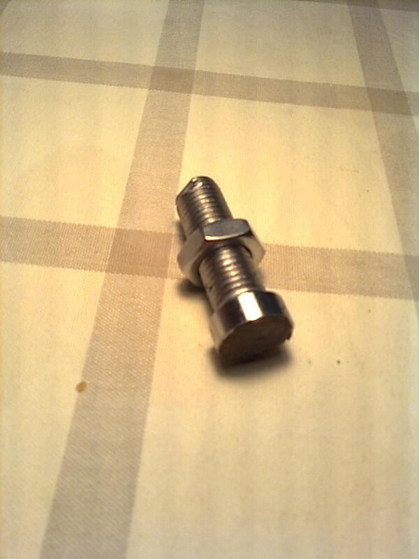

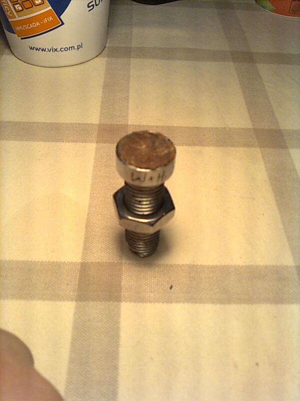

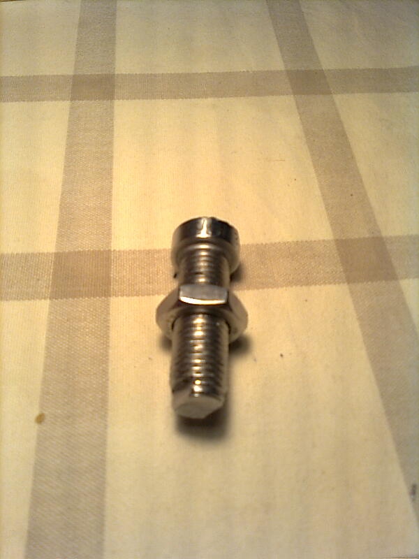

Potrzebuję pomocy w ustaleniu producenta elementu którego fotografię zamieszczam w załącznikach.
Na pierwszy rzut oka jest to śruba M16 A4 ze stali kwasoodpornej. Łeb okrągły z wstawką amortyzującą z tworzywa sztucznego. Na zewnątrz brak jakichkolwiek oznaczeń (widoczne tylko numery wytwórcy maszyny).
Element pełni funkcję nastawnego ogranicznika. Ustala maksymalne wychylenie ramienia napędzanego przez siłownik pneumatyczny. Plastikowa wkładka zapewnia niejako tłumienie drgań i ogranicza hałas. Po "wytłuczeniu się" tworzywa utraciła jednak swoje właściwości.
Dotychczas przeszukałem katalogi kilku firm produkujących elementy maszyn (Elesa Ganter, Kipp itd), niestety nie znalazłem nic w zbliżonym wykonaniu ObrazekObrazekObrazek

wydłubiesz tworzywo, albo prawdopodobnie można je wytopić i na gorąco zalepisz nowym - poliuretan, nawet taki z tanich chińskich trampek. Podeszwy z tego robią. Albo stary pas zębaty nakapiesz nagrzewnicą do dołka w śrubie.

Niestety klient jest kluczowy i w tym wypadku nie mogę sobie pozwolić na prowizorkę. Potrzebuję około 15 - 20 sztuk tego elementu.

Sitodruk używa tzw rakli - element którym przegarniają farbę wykonany z paska gumy poliuretanowej. Najczęściej ma około 10mm grubości. Asortyment jest również w róznych twardościach - rzędu 40-70Sh.
Tokarz robi śrubki i wycinak do gumy, krótki zacisk w szczekach imadła i koreczek oprawiony.

W meblarstwie stosuje się silikonowe łezki by drzwi nie trzaskaly. Wyrwij to co jest i wklej nowe (mają nawet klej.
