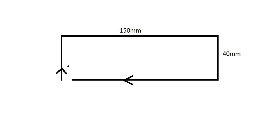

Od kilku dobrych godzin mecze sie nad zadaniem realizacji nastepujacego zadania:
2 naprzeciw siebie umiejscowione chwytaki maja poruszac sie zgodnie z trajektoria jak na rysunku ponizej. (Chodzi o marszczenie materialu wzdluz metalowej rury). Wykorzystanie cylindrow pneumatycznych raczej odpada, ze wzgledu na wysoka potrzebna czestotliwosc. Planuje wykorzystac uklad korbowy, badz tez jarzmowy do realizacji jednego kierunku , schody zaczynaja sie przy kierunku prostopadlym. czy ktos ma jakas pomocna rade, lub zna przyklad urzadzen o podobnej kinematyce ruchu, ktore sprawdza sie przy wysokich czestotliwosciach ruchu?

Wysoka częstotliwość? Jakie prędkości muszą być osiągane przez chwytaki? zadanie teoretyczne czy praktyczne? jeżeli nie patrzeć na koszty, to napęd taki jak jest wykorzystywany w HSM.

Zadanie praktyczne, bedzie wykonane jako prawdziwy model. Pelny cykl ruchu to max 1 sekunda.

Krzywka walcowa (cylindryczna) powinna rozwiązać Twój problem.
