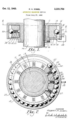

Jako że mam problemy z bardzo dużymi wibracjami na maszynie których źródeł nie potrafię ustalić czy istnieją sposoby samoczynnego-dynamicznego wyważania osi ?
Załóżmy że na tokarkę zakładamy niecentrycznie materiał i go obrabiamy.
Czy da się coś zamontować między wrzecionem a uchwytem co by automatycznie wywarzało wrzeciono podczas toczenia(materiału ubywa) ?
Słyszałem że w obręczach kół ciężarówek umieszczają kulki żeby wyważały koło.

Ostatnio oglądałem patenty amerykańskie z urządzeniami do samo wyważania, oparte na kulkach. Jeden dotyczył chyba wyważenia tarczy szlifierki kątowej. Zamieszczam jeden rysunek. Temat jest ciekawy. Trzeba śledzić literaturę i nie tylko a może coś się pojawi.

Decodrew pisze:Słyszałem że w obręczach kół ciężarówek umieszczają kulki żeby wyważały koło.
a jak zbiegną się w jednym miejscu pod wpływem siły odśrodkowej?
(vide - pranie w wirówce, tyle że wirówka może sobie trochę "pojajcować" :grin: )
Decodrew pisze:Załóżmy że na tokarkę zakładamy niecentrycznie materiał i go obrabiamy.
Jeżeli wrzeciono bije, to przetoczenie niecentrycznego (bijącego jeszcze inaczej niż wrzeciono) detalu by stał się on centryczny, tego bicia nie zlikwiduje.
Decodrew pisze:Czy da się coś zamontować między wrzecionem a uchwytem co by automatycznie wywarzało wrzeciono podczas toczenia(materiału ubywa) ?
Jeśli chodzi koledze o urządzenie które dynamicznie kompensowałoby zmieniającą się w postępie toczenia niecentryczność masy detalu, to nic takiego(do tokarek) nie istnieje.
Gdyby taki prosty sposób istniał to wszystkie nowoczesne(no, powiedzmy współczesne) klasyczne przemysłowe tokarki by go posiadały. A jak na razie o takowych nie słyszałem, no może jakieś specjalne dla NASA, czy coś..
Generalnie zapobiega się takim wibracjom od niecentrycznej wirującej masy detalu albo specjalnie geometrycznie sztywną konstrukcją obrabiarki, albo jej masywnością (i poprzez to także sztywną), albo oboma razem, dlatego obrabiarki są takie ciężkie/masywne.
