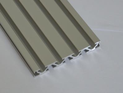

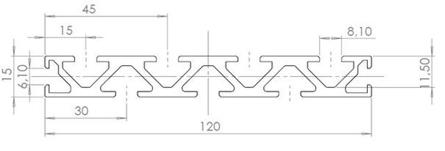

Co sądzicie o zastosowaniu takiego profilu jako stolik teowy:
Cena za metr jest w granicach 90zł.
Maszynka jest do amatorskiego frezowania aluminium i drewna. Pracuje w niej frez maksymalnie Fi8. Pod stolikiem byłaby jeszcze płyta alu o grubości 16mm.

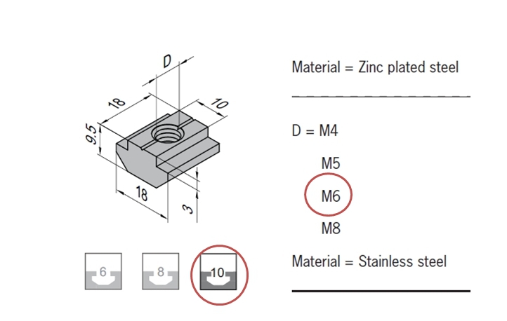

Są dostępne w sprzedaży nakrętki i śruby tzw. młoteczkowe:
ObrazekObrazek

Post napisał: Zbych07 » 08 lip 2014, 06:51

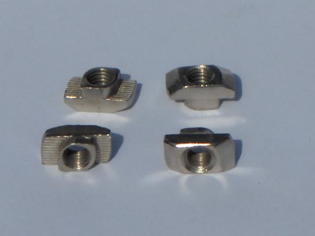

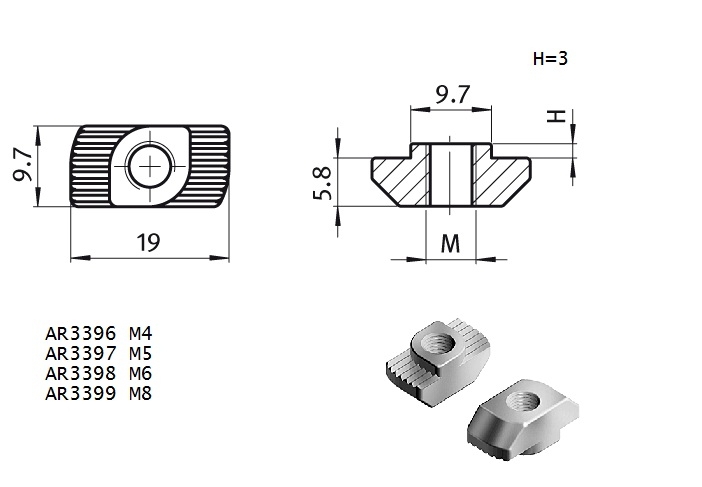

wojtek30 pisze:Są dostępne w sprzedaży nakrętki i śruby tzw. młoteczkowe:
Z tymi nakrętkami młoteczkowymi do takich zastosowywań ( mocowanie obrabianych detali do stołu ) to ostrożnie.
Do montowania konstrukcji z profili się sprawdzają do innych zastosowań już gorzej.
Często - pomimo dobrego doboru do typu profilu - mogą mieć zbyt duży luz.
Ponadto są krótkie i maja zaokrąglone krawędzie po przekątnej co dobrze widać na tym rysunku:
To daje możliwość szybkiego włożenia ich do rowka w dowolnym miejscu ale powoduje dwa problemy:
- po zluzowaniu mogą łatwo obrócić się o 90° i wyskoczyć z rowka teowego ( ich długość jest mniejsza od szerokości rowka ),
- ich powierzchnia styku z wewnętrzną, górną płaszczyzną rowka jest mała, dlatego przy mocniejszym dokręceniu mają tendencję
do wbijania się ( uszkadzania ) powierzchni profilu - przy typowym zastosowaniu to nie problem.
Do takich zastosowań o których myślisz, nakrętki teowe i śruby teowe muszą być lepiej dopasowane do profilu
i powinny mieć większą płaszczyznę styku z profilem ( przy takiej samej sile dokręcenia nie "dziabią" wewnętrznej powierzchni profilu).
Czyli coś w tym rodzaju:
( To czerwone zaznaczenie na potrzeby tego wątku jest bez znaczenia )
Ten problem przerabiałem w zeszłym tygodniu.
Dorabiam sobie aktualnie przystawkę do OUS1 i precyzyjne zamocowanie prowadnic liniowych do profilu ( dużo cięższego ) za pomocą tych mniejszych nakrętek
okazało się trudniejsze niż myślałem.
Czy ten profil o który pytasz sprawdzi się jako stolik teowy ?
O tym można przekonać się tylko w praktyce. Profil wygląda na dość delikatny - dużo zależy od tego jak twardego aluminium użyli Chińczycy do jego wykonania.
:wink:

Post napisał: oprawcafotografii » 08 lip 2014, 07:09
IMHO szkoda kasy.
Profil to profil - zawsze bedzie krzywy i slaby.
W dodatku nie uzyjesz standardowych nakretek.
Lepiej zrobic stolik z blachy grubosci 12mm - wyfrezowac kanaly,
obrocic, przykrecic i rozciac. Wychodzi dokladny i mocny stol...
W dodatku mozesz rozplanowac kanaly pod nakretki dokladnie tak
jak Ci pasuje, a nie jak akurat jest w pofilu.

Post napisał: wojtek30 » 08 lip 2014, 11:51
Zbych07 pisze:Do takich zastosowań o których myślisz, nakrętki teowe i śruby teowe muszą być lepiej dopasowane do profilu
To jest dla mnie dyskwalifikujące, dzięki za obszerne wyjaśnienia i rozwianie moich wątpliwości. Zawsze dobrze posłuchać kogoś kto w praktyce miał z tym styczność. :wink:
oprawcafotografii pisze:Lepiej zrobic stolik z blachy grubosci 12mm - wyfrezowac kanaly,
Faktycznie, przecież mam działającą frezarkę, czemu na to nie wpadłem? :razz:

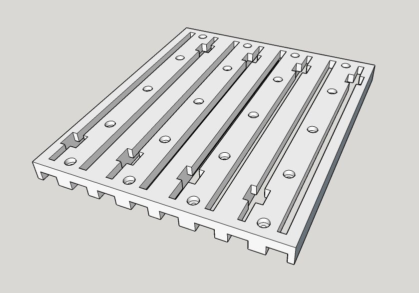

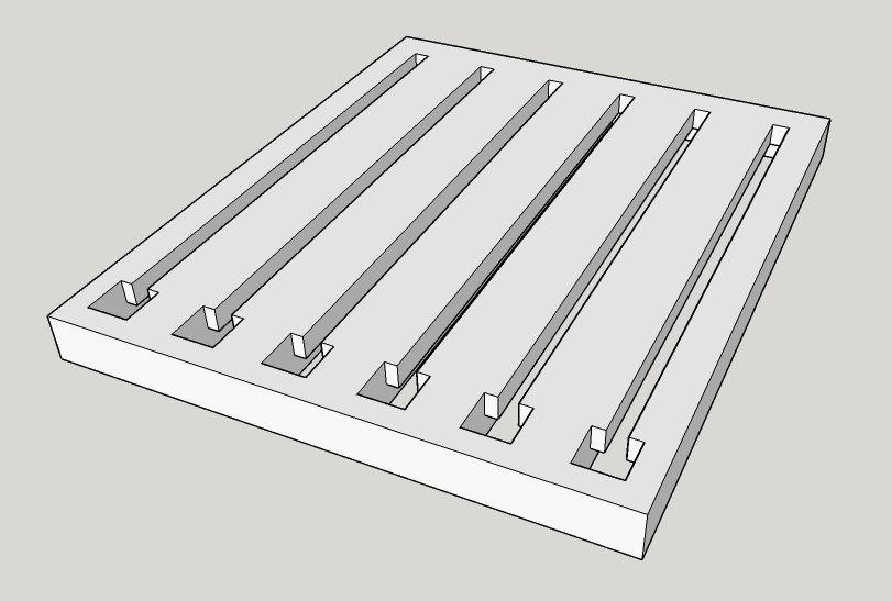

Po Twoich opisie przyszło mi do głowy takie rozwiązanie, nie jest to nic nowego, bo zdaje się, że podobne stoły widziałem już gdzieś w necie:
Plusy: łatwość wykonania, stół nie rozpada się na części po odkręceniu (jak przy rozcinaniu całości), można stosować normalne nakrętki teowe.
Minusy: nie można zamocować nakrętki na samym brzegu, ale to chyba nie jest wielki problem i tylko w specyficznych sytuacjach będzie uciążliwy.
oprawcafotografii
Posty: 6365
Post napisał: oprawcafotografii » 08 lip 2014, 11:59
wojtek30 pisze:...i tylko w specyficznych sytuacjach będzie uciążliwy.
Te "specyficzne sytuacje" to jak znam zycie bedzie 90% prac ;)

Zienek
Posty: 3725
Post napisał: Zienek » 08 lip 2014, 12:13
To raz.
Dwa - jak z tego będziesz wyciągał wióry?
Bo nie będziesz cały czas robił w sklejce z odsysem wiórów.
Łatwe to nie będzie ani przyjemne.

Post napisał: Kazik_Wichura » 08 lip 2014, 12:18
Hej
Dobrze jest mieć wejścia na nakrętki dwa na rowek.
Ja kiedyś zrobiłem taki stolik do swojej maszynki, zamiast drogich nakrętek T-owych stosuje zwykłe kwadratowe. Do prac przeznaczonych na mojej maszynce jest to wystarczające rozwiazanie.

Post napisał: wojtek30 » 08 lip 2014, 19:34
Kazik_Wichura pisze:Ja kiedyś zrobiłem taki stolik do swojej maszynki, zamiast drogich nakrętek T-owych stosuje zwykłe kwadratowe.
O właśnie... dobry pomysł z naprzemiennym ustawieniem zagłębień do wkładania nakrętek.
Ja u siebie wolałbym zastosować chyba śruby z łbem kwadratowym. Z nakrętkami może być więcej zabawy z doborem odpowiedniej długości śruby przy dokręcaniu detalu. Poza tym nie ma w nich za dużo gwintu.
Zienek pisze:Dwa - jak z tego będziesz wyciągał wióry?
Zmodernizowałem trochę projekt, teraz są wycięcia do odprowadzania wiórów.
