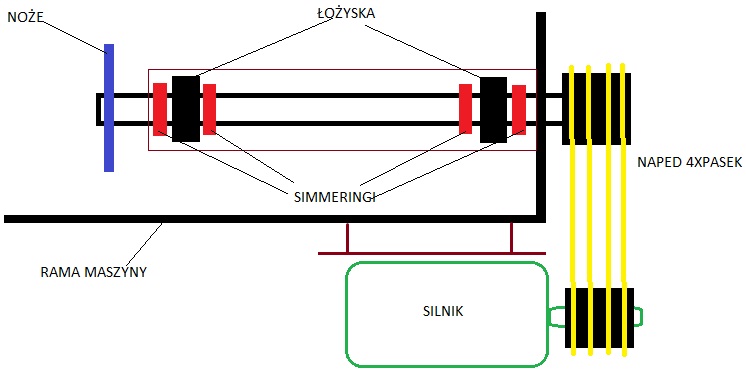

Witam, jest to mój pierwszy post na tym forum, nie wiedziałem gdzie uderzyć ale może tutaj znajdę pomoc.
Maszyna z jaką mam problem to kuter masarski i mam problem z łożyskami. Nie posiadam dokumentacji niestety a producent już nie istnieje.
Maszyna jest dokładnie taka:
Łożyska znajdują się w tym wałku z nożami.
wygląda to mniej więcej tak:
Stare łożyska jakie były tam zamontowane to kulkowe wahliwe 2207 i 2209 i takie same zamontowałem, jednak coś jest nie tak, nie wiem czy nie mogą się "ustawić" czy może powinny być inne.
Wałek jest jednoczęściowy montaż wygląda tak: Na wałek od prawej strony (ten w środku) nabija się łożysko (które będzie po lewej stronie). Następnie simmering przekładamy wałek z lewej do prawej przez obudowę, zakładamy simmering i nabijamy łożysko od prawej. Zewnętrzne simmeringi są nakręcane z innymi elementami.
Czy gdy wałek ten jest "sztywny" musi być taki typ łożyska?
W tej chwili kulki w jednym łożysku stoją (lewa strona) i po ok 2 minutach wolnych obrotów (2 biegi sa 1420 i 2840 obr/min) lewa strona wałka mocno się zagrzała.

Post napisał: BYDGOST » 28 lis 2011, 19:12
Wygląda mi na to, że lewe łożysko zostało za mocno napięte podczas montażu i dlatego się grzeje. Spróbuj obracać wałem ręką przy zdjętych paskach i oceń jaki opór stawiają łożyska i uszczelnienia. Mam nadzieję, że smar dałeś bo znam przypadek, że zmontowali na sucho i dziwili się, że łożysko się posypało. Jeśli wciskałeś łożysko od prawej strony to można je poluzować przykładając siłę od strony lewej z jednoczesną oceną oporu jaki stawia to łożysko.

Post napisał: tomolc » 28 lis 2011, 19:26
W większości moich maszyn do przemysłu spożywczego przy ułożyskowaniu wałów szczególnie
długich gdzie wymagam prawidłowej pracy stosuję łożyska parowane.
Są to łożyska dobierane przez producenta w tz pary maja specjalne oznaczenia.
Oczywiście ważną sprawa jest montaż łożysk ale to pomijam bo wierzę że jest to zrobione dobrze.
Bydgost ma racje kto nie smaruje ten nie jedzie.

Post napisał: roszej » 28 lis 2011, 19:36
Sam nie montowałem, montowali mechanicy, smar oczywiście był nałożony. A opór jest dość duży, wyczuwalne są "skoki" wałka, tak jakby były malutkie dołeczki w bieżniach łożysk.
Przed montażem próbowałem puknąć z jednej i z drugiej strony w wałek ale nic to nie dało.
Trzeba w takim razie rozmontować, a czy te łożyska można jeszcze raz zamontować? no i czy powinny być w takim rozwiązaniu łożyska wahliwe?

Post napisał: tomolc » 28 lis 2011, 19:50
roszej pisze: A opór jest dość duży, wyczuwalne są "skoki" wałka, tak jakby były malutkie dołeczki w bieżniach łożysk.
Takie zjawisko może mieć miejsce gdy pasowanie wału do otworu jest zbyt ciasne.
Trzeba zmierzyć wał w miejscu mocowania łożysk wał powinien być pasowany na k6 (lekko wciskany).

Post napisał: roszej » 28 lis 2011, 19:55
A czy tak jak wcześniej napisaliście może to być zbyt mocny ścisk łożysk? Zastanawia mnie fakt, że stare łożyska się kręciły ale były już bardzo głośne, i kupując nowe odczytałem oznaczenia, ze starych.

Post napisał: tomolc » 28 lis 2011, 20:08
roszej pisze:A czy tak jak wcześniej napisaliście może to być zbyt mocny ścisk łożysk?
Proponuję wyjąc łożyska i sprawdzić poprawność ich pracy.Jeśli jest ok i nie mam tych przeskoków tz że są za ciasno nabite na wał

Post napisał: ALZ » 28 lis 2011, 21:35
Jeśli nie regenerowałeś czopów i obsad łożysk to zbyt ciasne pasowania możesz wykluczyć. To że odczytałeś oznaczenie łożysk i kupiłeś takie same nie oznacza że to takie same łożyska :mrgreen: . Całe szczęście producenci łożysk czasami są leniwi i używają pierścieni już oznakowanych do innej produkcji i ja mam czasami robotę. Problemem jest prawdopodobnie za duża ilość smaru.

Post napisał: kamar » 28 lis 2011, 21:54
ALZ pisze:Jeśli nie regenerowałeś czopów i obsad łożysk to zbyt ciasne pasowania możesz wykluczyć. .
Tak szybko bym tego nie wykluczał. Zbyt dużo widziałem czopów spęczonych przy demontażu. Wyczuwalne skoki przy obrocie to raczej nie nadmiar smaru. Czopy tak .czy tak trzeba pomierzyć a łożyska muszą mieć nie tylko te same numery ale i przyzwoitego producenta.

Post napisał: ALZ » 28 lis 2011, 22:06
Fakt, że głupota ludzka nie zna granic, ale zakładamy że nikt niczego nie zchamił. Średnice wew. 35 i 45 stawiają już dość spory opór i zbyt mocno ściśnięte byłoby już dość trudno ręką obrócić. Trudno jednak na podstawie opisu coś wywnioskować.
