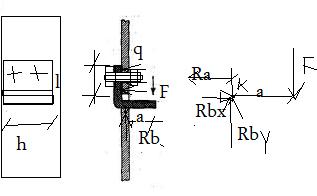

prosze o sprawdzenie:
z rownania rownowagi:
Ra=q*l
EPx: Ra-Rbx+2Fśr=0
EPy: Rby=F
EMRB: Ra*k=F*a
Pytanie
czy dobrze rozpisane sa r-a rownowagi?
grubosc blachy-g obliczamy tylko na warunek na zginanie?
Wx=Ic/yc
sigma=Mg/Wx
Mg=maksymalny moment w punkcie Rb
