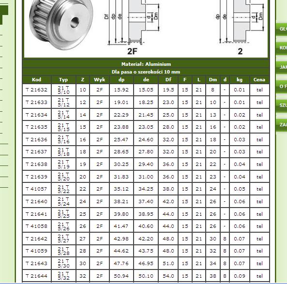

Siema, czy ktoś moze mi powiedzieć co mają znaczyc pewne rzeczy w tej tabelce?
Mianowicie chodzi mi o to, że potrzebuję koła, którego średnica nie przekracza 32 mm no a tam dla tych mniejszych kół nie ma podanej średnicy otworu na wałek.. Czy one nie mają tego otworu czy jak to jest?? otóżmam taka piłę z proxxona jak na zdjęciu poniżej i ona ma 5 cm, koło pasowe musi mieć conajwyzej 32mm żeby piła spełniała swoje zadanie.. O co chodzi w tej tabelce??

Małe koła czesto są sprzedawane bez wywierconych otworów - ale powinne mieć nawiercone centrowanie
(przykład http://www.modellbauershop.de/53069396c ... 6f60e.html )
