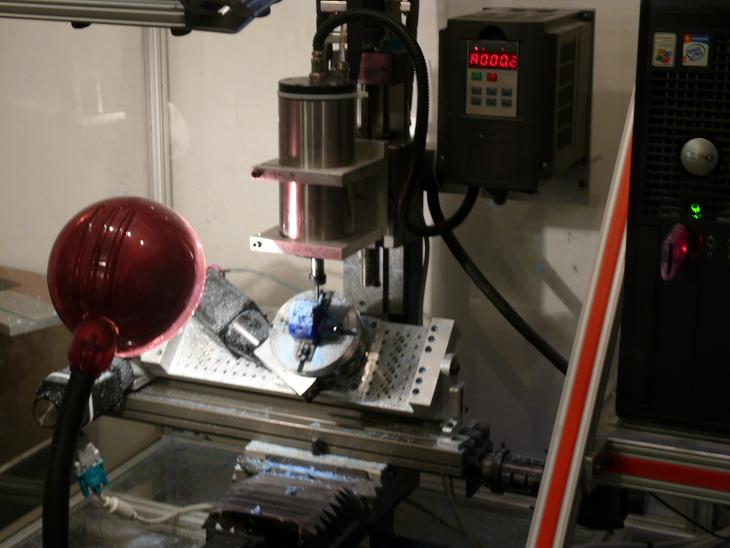

proszę o pomoc . mam cnc ze Stanów , sruba w niej jest w calach a ja chce uzywac mm i osiagnac jak najwieksza precyzje , to czy jest możliwe zeby maszyna gubiła odleglosci, w tej chwili jak ustawiam cnc na 1cm to mam okolo 4.76mm na 5cm a jeżeli na 5cm ja ustawie to gubi na 1cm 9,987 nie mowiac juz o 1 mm 0.978 muszę miec duza precyzje ponieważ mam 5 osi maszynkę i chce ja uzywac do jubilerstwa dziękuje za podpowiedź

Śruba calowa czy metryczna nie ma tu nic do rzeczy w oprogramowaniu trzeba wpisać odpowiednie przeliczniki(Jak dalej gubi wymiar to może być coś z mechaniką.). Na jakim programie właściwie działasz ?

do sterowania mam mach3 g;kody robie w rhinocam2

steruje to gecko 540 1/10 z mich obliczen wynika ze na Skoczku w machu luz to 0.035 po tej odlegosci maszyna zaczela przesuwać mikrometr , to by bylo za sruba ma mniej więcej luzu .035?
z tego co obliczałem , sruba przesuwa się na jednym obrocie 1.27mm , a luz na niej jest 0.035 wychodzi mi ze sliniki maja byc ustawione na bez udjecia luzu 1574.8031 jak odliczylem luz od 1.27 -0.035 =1.235 to mi wyszlo ze silniki musza byc ustawione na 1619.4331 czy to prawda?

Mach w zakładce zdaje się Setings tuz nad resetem ma funkcję Axsis calibrationczy jakoś tak jak się tym kiedys bawiłem to wyliczałdo kilkunastu zer po przecinku :mrgreen:
[ Dodano: 2010-01-09, 19:11 ]
Dopiero teraz zauważyłem że w innym temacie już tego prubowałeś a moze po prostu włącz ciągłe skalowanie Mach ma obok wartości liczbowej pozycji przy każdej osi przycisk scale

nic z tego
