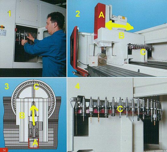

takich oto maszynach
co nastepuje po czym , co jedzie i gdzie ? jak to wszystko dziala ?
no i dlaczego tak krótko ??

[glow=orange]HEDELIUS C80[/glow]
Mam dostęp akurat do takiej 3-osiówki: HEDELIUS C80 (przestrzeń robocza: 2300x800x600 (x,y,z), max waga obrabianego materiału: 2800kg) Dokładniejsze dane na stronie: HEDELIUS C80
Wymiana narzędzia w tej maszynie przebiega w następujący sposób:
- kolumna głowicy (A) unosi sie w osi Z na taką wysokość aby narzędzie w głowicy zrównało się poziomem chwytaka obrotowego (C)
- następnie kolumna głowicy (A) przesuwa się w osi Y aż do całkowitego wjechania w korpus (B)
- chwytak obrotowy (C) ustawia się (obraca) w tym czasie na odpowiednią pozycję dla zwrócenia narzędzia z głowicy.
- następuje zluzowanie narzędzia i zainstalowanie go na chwytaku.
- obrót chwytaka w celu założenia innego narzędzia
- zamocowanie narzędzia w głowicy
- cofnięcie kolumny (A) nad stół roboczy
Obraz nr 1 to tyl maszyny gdzie operator instaluje kolejne narzędzia na chwytaku obrotowym.
Obraz nr 2 to widok otwartej maszyny.
Obraz nr 3 widok schematyczny z góry.
Obraz nr 4 zainstalowane narzędzia na chwytaku obrotowym widok od strony komory roboczej.
