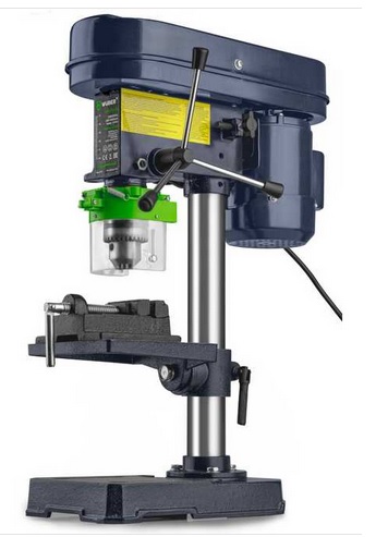

Zwykłą wiertarka stołowa, już jest wiekowa, wrzeciono czy tam uchwyt ma bicie. Co trzeba wymienić żeby w miarę sprawnie działała? czy jest w ogóle sens wymieniać cokolwiek?

Sens jest. Najpierw sprawdź czy wrzeciono wiertarki ciągnięte w bok(bez obrotów) ma bicie w tulei(tuleja musi być wtedy zaciśnięta w korpusie). Możesz przystawić czujnik jak masz. Wszelkie wyczuwalne boczne bicie pokazuje, ze łożyska kulkowe wrzeciona(bo takie zazwyczaj są w tych modelach) są do wymiany. I to przeważnie wystarczy. Jeśli wrzeciono nie ma bicia, albo po wymianie łożysk wiertło dalej bije, to trzeba zmienić również wyrobiony uchwyt wiertarski..

Zależy jaka to wiertarka. Bo tam jest też kasowanie luzu pinoli. Zdaje się że dokręcasz tą śrubę z boku dość ścisło i wtedy pinola chodzi dość ciężko ale nie ma bicia.

Teoretycznie, ale w praktyce nie chce to działać.
Ja u siebie musiałem rozciąć korpus (nie do końca, tylko kilka centymetrów od dołu) i ściągnąć go śrubą.

to oczywiście bzdura jak to u strika:) zmieni się tylko bez sensu opór na śrubie a nie luz na pinoli
Jeśli to tani chińczyk jak na zdjęciu to w miarę sensowną poprawą jest rozcięcie od frontu korpusu kątówką z tarczą 1mm i dorobienie śruby kasującej luz - miałem kiedyś takiego chińczyka i to była jedyna metoda znacznie poprawiająca luz na pinoli.
Ale również piszesz o "biciu" więc problem może leży gdzieś w samym wrzecionie - sprawdź najpierw to.

Trochę jednak pomaga zwłaszcza jak się zrobi dwie, oczywiście jeśli luz nie za duży. A pod śrubę dobrze włożyć plasterek brązu.
https://www.hobby-machinist.com/threads ... 875/page-4
A rozcięcie oczywiście jest skuteczniejsze...
https://www.instructables.com/Drill-Pre ... -Play-Fix/
logopeda pisze:Ale również piszesz o "biciu" więc problem może leży gdzieś w samym wrzecionie - sprawdź najpierw to.
https://www.ereplacementparts.com/repai ... indle.html
http://crawlsbackward.blogspot.com/2018 ... quill.html
