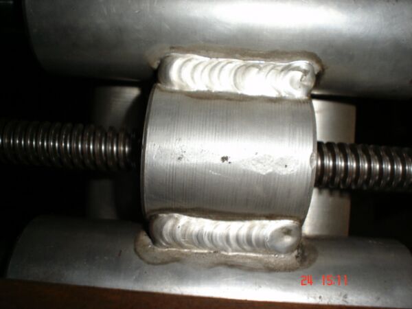

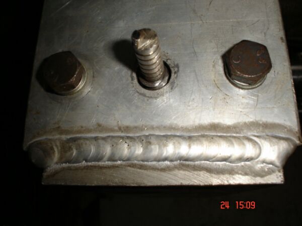

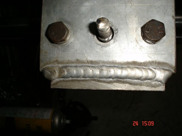

[ Dodano: 2006-04-28, 23:39 ]
obiecane zdięcia spawów wykonanych w aluminium ;-)
ciemy nalot wokól spoiny powstaje w wyniku działania prądu przemiennego i czyszczenia aluminium z tlenków. jak będe miał czas to zamieszcze zdięcia pospawanego TYTANU i bardzo cienkich blach ;-)
przyspawana tulejka
