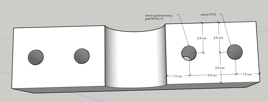

Jednostkowe zlecenie od osoby nietechnicznej ;)
Imadło do rur stalowych
Samo imadło ze stali.
- Otwór centralny FI40mm wiercony jakby pomiędzy blokami był 2mm dystans (2mm umowne, może być rzaz piły etc.)
- otwory są symetryczne
- otwory pod śruby M10, w dolnym elemencie (szerszym) wewnętrzne ze stosownym gwintem
Tuleje z aluminium raczej miękkiego bo mają nie rysować rur.
Prośba o PW z ofertami

Te tuleje, jak maja nie rysowac to twarde hartowane i w dodatku szlifowane.

Cena uwaga. By nie komplikować i generować kosztów owinę rurę taśmą / papierem …

Jaka głębokość gwintu? Zależy od dobranej śruby, albo przelotowo.
Jeśli nie potrzeba dużej siły mocowania, pomyśl o śrubach motylkowych, jeśli znajdziesz odpowiednią długość. Motylkowe są szybsze w odkręcaniu i zakręcaniu.

To będzie służyć okazjonalnie. Siła dokręcania do 60NM. Gwint najlepiej na całych 40mm ale 20 to minimum.
Dobra właśnie mi to AI policzyło i lepiej zamiast M10 użyć M12 by mieć zapas momentu dokręcania.

A może wydłużyć te tuleje o kilka mm, aby łatwiej je wybić z gniazda, jeśli zakleszczą się?
Można też pomyśleć, co jeśli te połówki tulei zakleszczą się na rurze.
