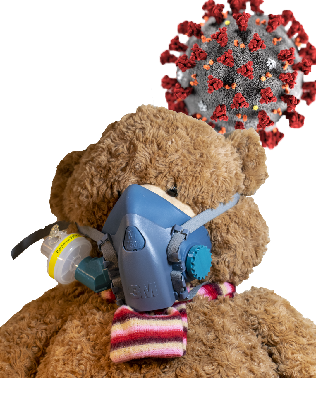

Projekt przejściówki kątowej do filtrów DAR (używanych do połączenia respiratora z pacjentem).
Na co dzień jestem ratownikiem medycznym, i znając potrzeby i niedogodności wynikające z używania przejściówek zaprojektowałem wersje kątową, która nie potrzebuje przy druku podpór. Co ma istotny wpływ na czas druku.
Istotnym aspektem w przejściówkach jest ułożenie filtra do tyłu, tak by nie przeszkadzał w używaniu dodatkowej ochrony w postaci przyłbicy.
Również dzięki takiemu ułożeniu filtr nie jest skierowany w kierunku pacjenta.
Modele drukuje z PET-G firmy DevilDesign. Szczerze polecam ten filament.
Filtry DAR:
+ Jest to dobra i niedroga alternatywa.
+ Skuteczność filtracji bakterii >99,99% (dane producenta)
+ Skuteczność filtracji wirusów >99,99% (dane producenta)
+ Czas użytkowania 24H (jest to czas gdy pacjent jest podłączony do respiratora, i powietrze również tym samym filtrem wylatuje,
My używamy filtra tylko przy wdechu, i masek nie nosimy 24h/dobę, jednak czas takiego użytkowania
pozostaje do decyzji właściciela filtra).

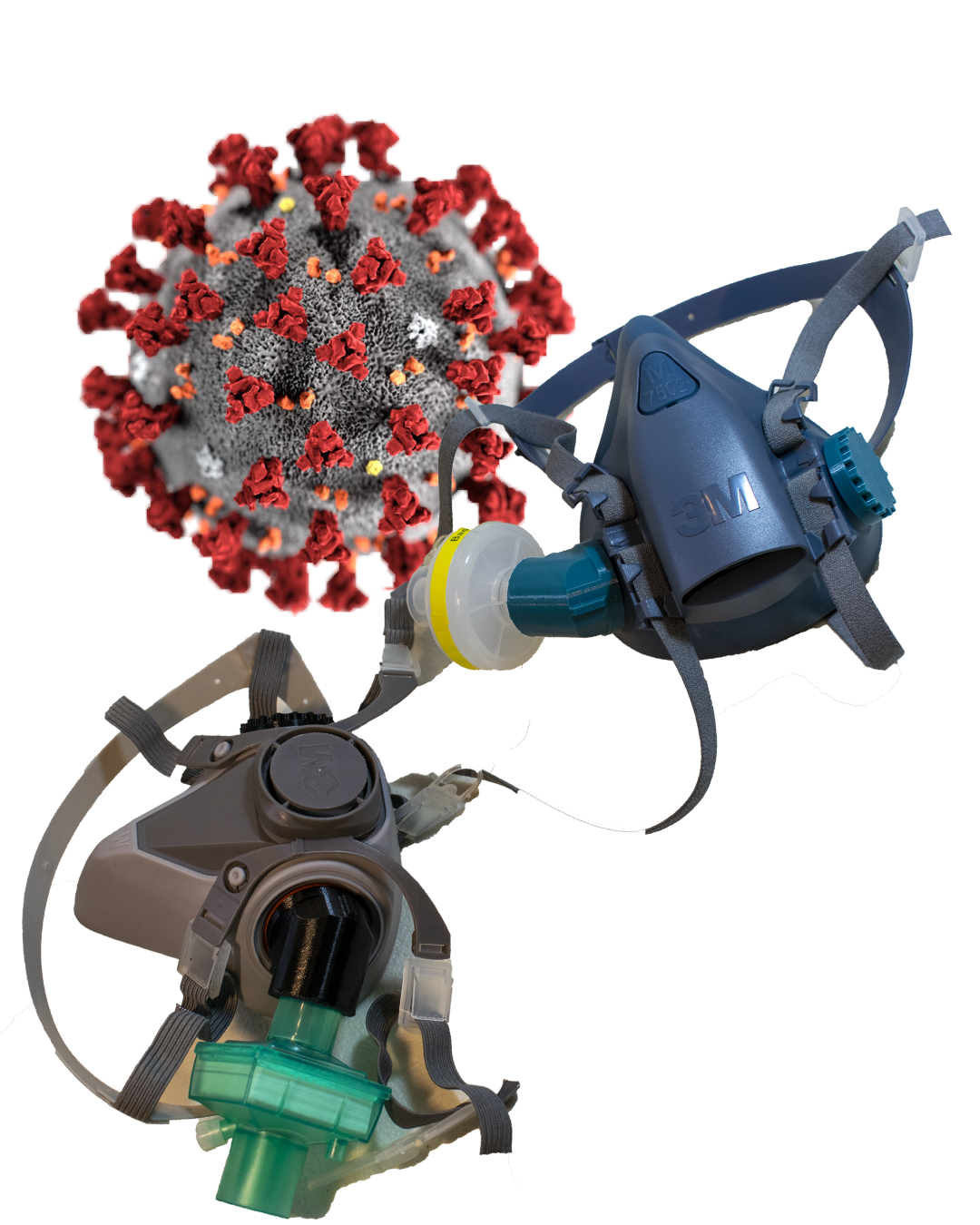

Przejściówka kątowa została tak zaprojektowana by nie potrzebowała podpór podczas druku. I jest umieszczana po stronie prawej maski.
Korek zaślepiający potrzebuje podpory w swojej centralnej części, ale z racji wielkości, wydłuża to minimalnie czas druku. Korek dokręcamy po stronie lewej maski. Przejściówki pasują do całej serii masek 3M.
Obydwa modele drukują się leżąc całą powierzchnią która przylega do uszczelki na stole. Dzięki temu mamy szczelne połączenie z maską.
Montaż z dwóch stron filtra w dzisiejszych czasach jest trochę rozrzutny, ich też nie ma nieskończenie wiele. Na jednym da się spokojnie oddychać.
Jeśli macie w swoim gronie znajomych medyków to przekażcie im proszę ten patent, może przyda im się w codziennej ciężkiej pracy.
