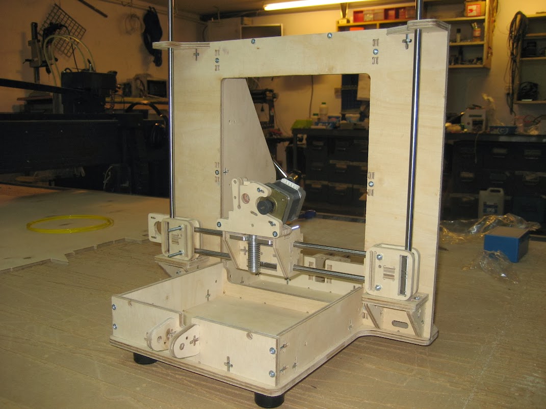

Post napisał: syntetyczny » 13 sty 2014, 23:01
Po analizach mes temperaturowych nie za bardzo wierzę w tego pico, ale już rok temu się jarałem, że jest super, do momentu pokazania symulacji...
Śrubki sprzedaję różne, chwilowo jednakże pochłonięty jestem tym:
Więc mogę sprawdzić w zapasach co mam i dać znaka. Ja polecam osobiście yegah/yruds, ale wade też da radę.
