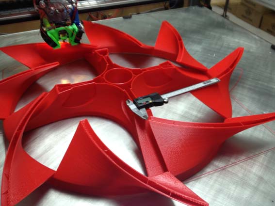

Duży model podczas druku na maszynie KILO
wym ok 80 x 80 x 38 cm , czas pracy ok. 70 godz.

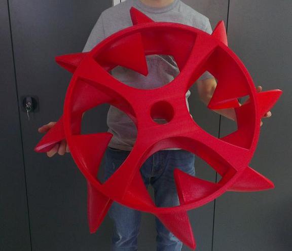

Post napisał: cncshop.pl » 21 sty 2016, 10:29
Robota zakończona , trwała 64 godziny.
Maszyna nie wymagała dozoru , pracowała sama , dwa razy wymieniono szpule z filamentem .
W przypadku modeli o podobnej geometrii podział na drobniejsze elementy i drukowanie na małych drukarkach bardzo komplikuje zadanie i jest nieopłacalne.

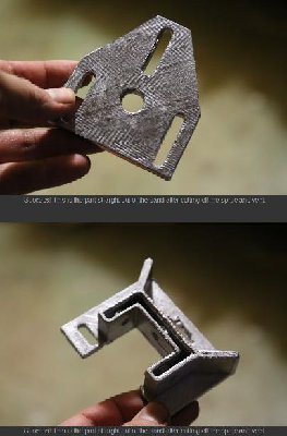

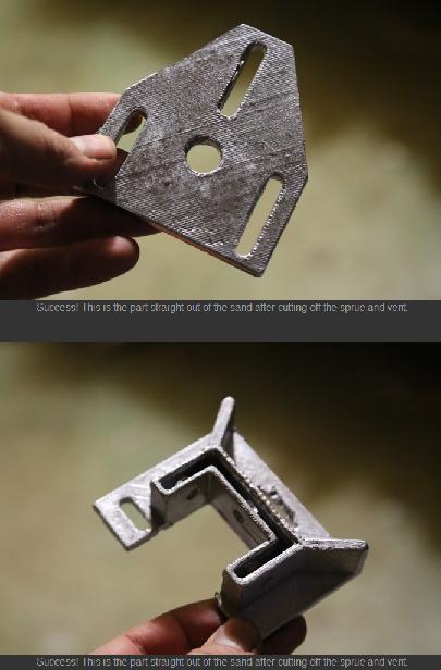

Z jakiego materiału jest wykonany ten obiekt ?
Czy można np użyć go wykonania odlewu metodą "traconego modelu" , tzn. czy po zalaniu masą formierską i umieszczeniu w piecu materiał modelu wypali się bez pozostawiania żużla lub popiołu ?

Mariusz.H,
poszukaj w googlach "lost pla" lub "lost abs" , jest sporo rekordów również na youtubie.
Modele z tych materiałów można odlewać podobnie jak w metodzie "na wosk tracony".
http://3dtopo.com/lostPLA/
http://www.instructables.com/id/From-3d ... and-video/
http://www.instructables.com/id/From-3d ... eted-tree/

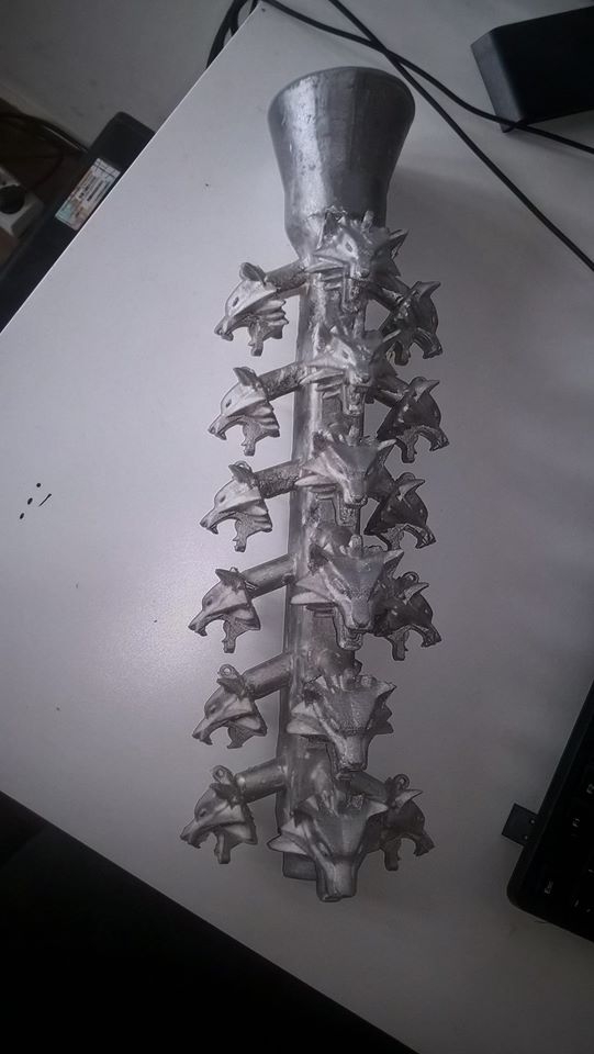

Tak się składa że chłopaki w Krakowie mają drukarkę na której robią modele metodą wosku traconego
chyba ta ich drukarka powstała do odlewnictwa na stronie chwalą się własnie dosyć precyzyjnymi odlewami byli na targach druku 3D w Kielcach i z nimi rozmawiałem.
http://www.sandmade.pl/
Z fajniejszych rzeczy jakie widziałem u nich to taka laska
Jak widać da się i musi się to dobrze wypalać jak na swojej stronie pokazują jakieś pierścionki
