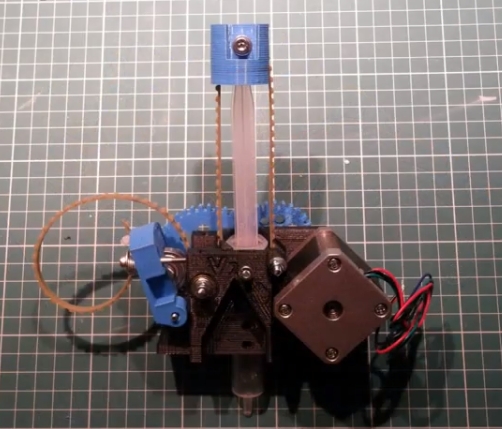

tanifon pisze:Temat jest mi znany:) Brak tylko szczegółów o materiale i glowicy..kak pisze:Tu jest film o drukowaniu betonem:
Do testów i małych detali wystarczy coś takiego:
Następnie zależnie od zastosowanie trzeba by trochę zacząć to rozwijać:

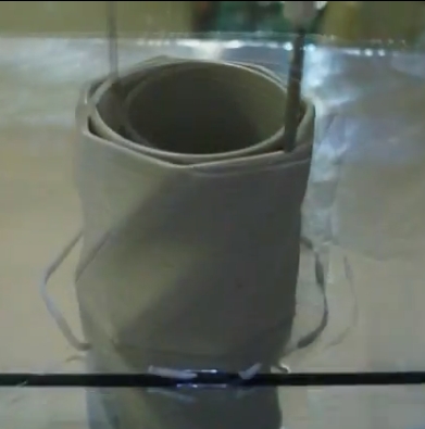

---> film - materiał glina.
Możliwe że w kierunku jaki proponuje kak :

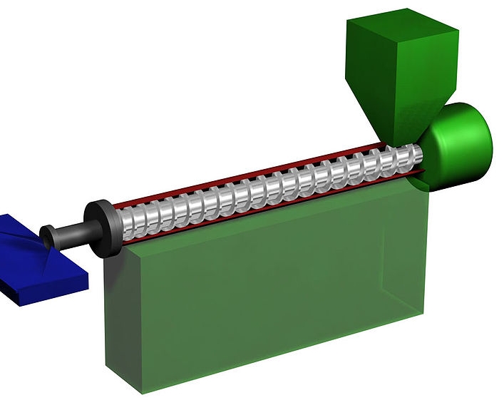

Do substancji o lepkości gęstej śmietany może być użyta pompa perystaltyczna albo membramowa-
takie stosuje się między innymi w fabrykach ceramiki sanitarnej.
Do gęściejszych , takich jak pokazana glina może być ślimakowa ale nieco bardziej złożona niż maszynka do mięsa w której trzeba popychać mięso palcem żeby zechciało iść dalej
Potrzebna jest dodatkowa zębatka:
