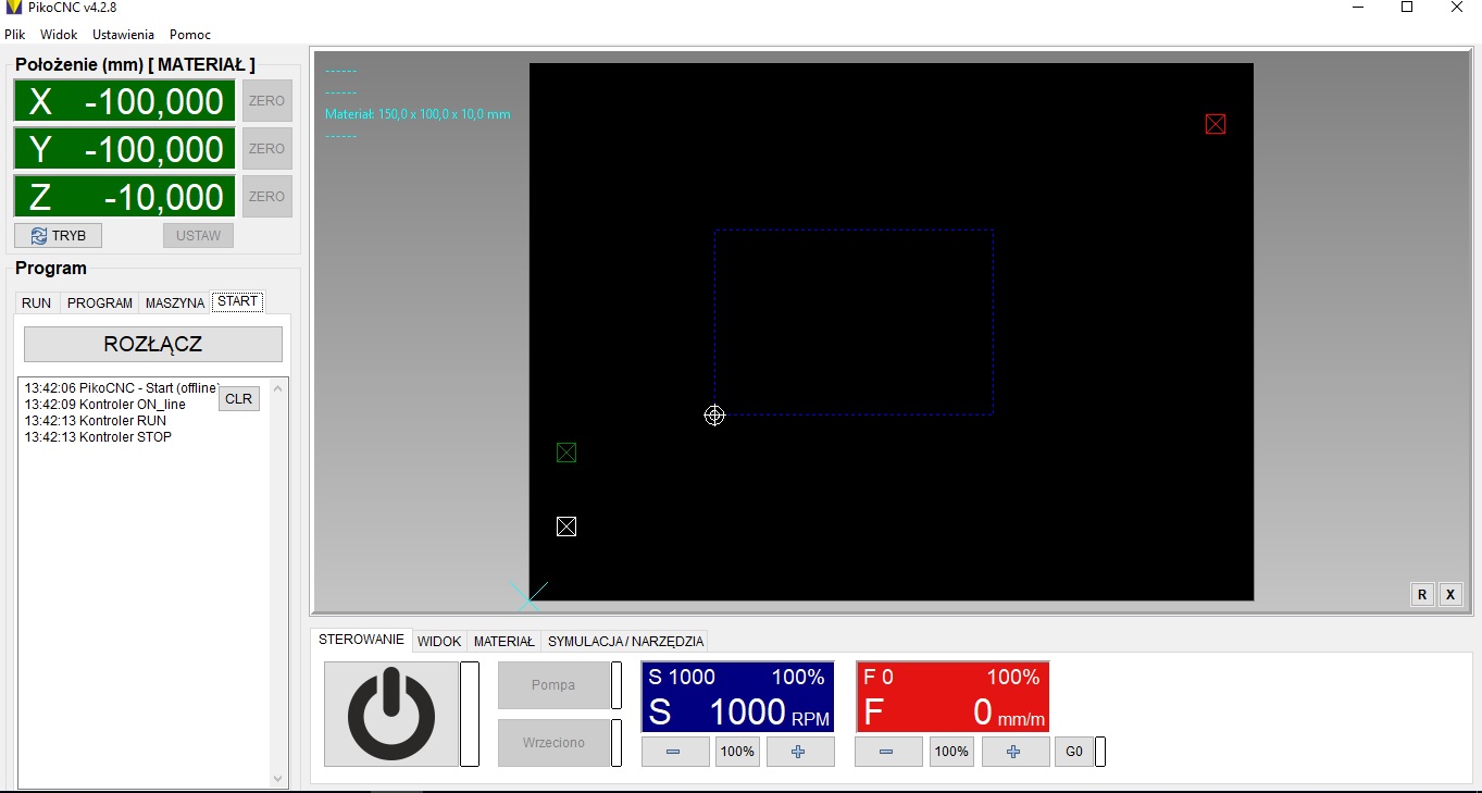

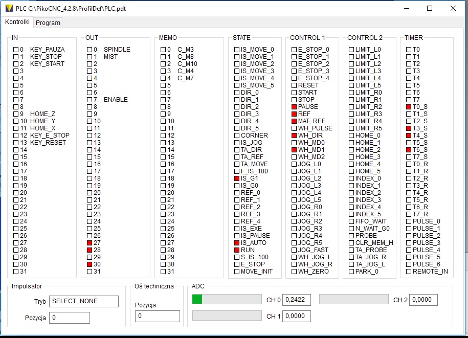

Witam, mam problem z ustawieniami PLC. Wcześniej miałem zainstalowaną wersję Piko 3.0.2 bez PLC (płyta wersja 2.1) i maszynka super działała. Po przejściu na wersję 4.2.8 jest problem.
Po uruchomieniu Piko przyciśnięciu TAB łączy i to tyle po wciśnięciu przycisku włącznika maszyna stuknie i pisze
Kontroler RUN Kontroler STOP.
Firmware jest stare bo boję się że po wgraniu nowszego nie ruszę nawet na starej wersji programu.
Plik PLC utworzyłem i nic. W PLC jestem zielony więc proszę o pomoc.
Pozdrawiam!
Załączam screeny:

Cytron pisze:Firmware jest stare
Bez zmiany na nowe nic nie zrobisz.
Nawet jak będziesz chciał wrócić do starego FW, to zrobisz to bez problemu.

Dzięki za rade. Po zainstalowaniu nowego FW wszystko pięknie działa.
Jeszcze raz dzięki.
