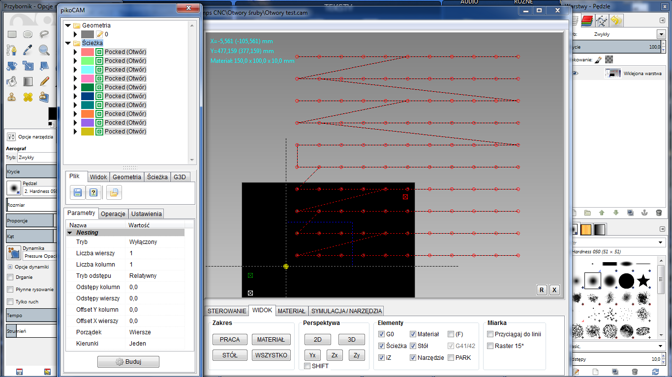

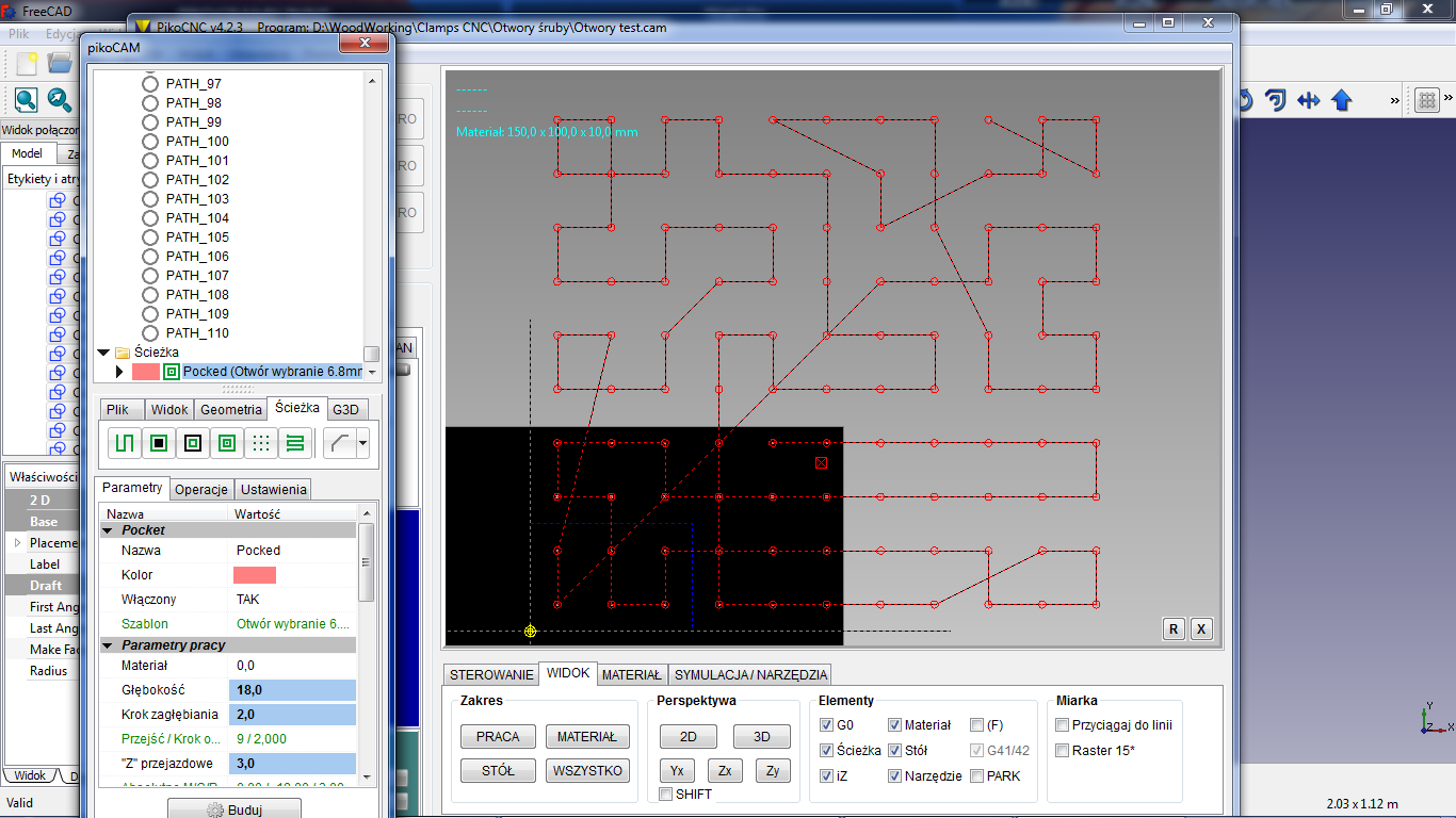

Dziś dotarł do mnie PikoCNC "E" oraz przejściówka od Zelrp. Uruchomiłem i wszystko chodzi pięknie, choć po Machu i CamBam musiałem się trochę oswoić. Teraz już uważam, że jest super.
Mam tylko jeden problem. Otóż wykonałem w FreeCAD siatkę otworów 11x11szt.
Po wgraniu DXF do PicoCAM, zaznaczyłem wszystkie otwory i wybrałem Kieszeń jako obróbkę.
Oto efekt automatycznego segregowania procesów (niby fajnie wygląda, ale frez lata po polu jak głupi):
Zrobiłem więc tak, że zaznaczyłem po 11 otworów i dla każdego wiersza utworzyłem osobną obróbkę kieszeni. Efekt jest taki, że nie lata już w osi Y, ale w osi X nie zaczyna od pierwszego otworu (najbliższego X0 i Y0) tylko od dowolnego, jedzie potem w prawo, a na koniec wraca, i jedzie kilka otworów w lewo. Jest lepiej, ale też bez sensu. Idealna sytuacja jest pomiędzy wierszem 5 i 6:
Czy jest jakiś sposób by posegregować procesy utworzone dla poszczególnych otworów, czy też może zmuszenie programu do jechania od lewej do prawej, a najlepiej potem od prawej do lewej w kolejnym wierszu? Tylko bez tworzenia procesów dla każdego otworu osobno :P
Na ploterze do folii w tym celu muszę np. w Inkscape segregować warstwy, ale i tak zawsze jedna litera jest wyrodna. Tutaj w ogóle nie wiem jak się za to zabrać.

Post napisał: RobWan » 31 mar 2017, 21:58
MrCluster pisze:Czy jest jakiś sposób by posegregować procesy
Są trzy sposoby.
Wybierasz albo według geometrii lub najkrótsze przejazdy. Jeżeli według geometrii to można tez na ekranie klikać na kontury i wskazywać kolejność ręcznie. przeczytaj do czego służy ALT w skrótach klawiaturowych.
http://www.pikocnc.com/download/Piko_Keys.pdf

Post napisał: cosimo » 31 mar 2017, 22:04
Optymalizacja przejazdów ma dwa warianty:
„Najkrótsze przejazdy” czyli po skończeniu pierwszego elementu jedzie do najbliższego kolejnego. Pierwszy element nie jest wybierany automatycznie ale jest nim pierwszy na liście geometrii.
„Według geometrii” czyli według kolejności konturów na liście geometrii. Zatem ręcznie można ustalić dowolną kolejność. Ręczną zmianę kolejności ułatwia metoda z klawiszem „ALT” opisana u końcu dokumentu o skrótach klawiaturowych.
W twoim przypadku odległości X i Y otworów są identyczne więc w automacie raz wybierze X raz Y – skacze. W tym trybie najważniejsze wybrać pierwszy element (tutaj jakiś narożnik).
Natomiast jeśli chcesz dzielić na kawałki musisz zwrócić uwagę który element w następnej grupie jest pierwszy.
Jeszcze jedno pytanie: jak zwiększyć to czarne pole robocze?
W ustawieniach kontrolera dla poszczególnych osi pole „LimitMax” - czyli obszar roboczy Twojej maszyny.

Post napisał: RobWan » 31 mar 2017, 22:18
cosimo pisze: Pierwszy element nie jest wybierany automatycznie ale jest nim pierwszy na liście geometrii.
Może lepiej byłoby gdyby to był element nie pierwszy na liście, ale z najmniejszym/największym X/Y.
Nie będzie problemu, że zaczyna od środka.
cosimo pisze:W twoim przypadku odległości X i Y otworów są identyczne więc w automacie raz wybierze X raz Y – skacze.
Pikocam powinien pamiętać poprzedni skok. Jeżeli ma do wyboru w następnym skoku równe odległości, to powinien skakać jak krok wcześniej.
Robert

Post napisał: cosimo » 01 kwie 2017, 08:38
Może lepiej byłoby gdyby to był element nie pierwszy na liście, ale z najmniejszym/największym X/Y. Nie będzie problemu, że zaczyna od środka
Ale ktoś może chcieć zacząć od innego narożnika czy innego miejsca.
Tak, można zrobić, że jeśli dwie odległości są takie same to priorytet ma ta z większym delta X

Post napisał: RobWan » 01 kwie 2017, 09:34
cosimo pisze:le ktoś może chcieć zacząć od innego narożnika czy innego miejsca.
Racja. Łatwo przesunąć geometrię na pierwszą pozycję listy.

Post napisał: MrCluster » 01 kwie 2017, 23:19
Dzięki bardzo Panowie za odpowiedzi, które wszystko mi wyjaśniły. Pobawię się tymi ustawieniami i do przyszłych zadań będzie jak znalazł, bo już dwa razy dało mi się to we znaki.
Oczywiście muszę zapoznać się z tymi skrótami w takim razie.
