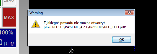

Podłączyłem sobie ekran dotykowy i nie mogę poprawnie uruchomić pikocnc w wersji dotykowej. Wyskakuje komunikat jak na zdjęciu. Udało się komuś pracować wersji dotykowej.

No bo trzeba wejść do PLC i zapisać bieżący plik. Teraz go tam nie ma.

Jeżeli uruchamiam wersję zwykłą to maszyna działa bez problemów natomiast jak wybieram wersję dotykową na tym samym komputerze to taki komunikat. Gdzie ja mam ten plik zapisać albo przekopiować? Myślałem że konfiguracja jest dla wszystkich interfejsów.

Każdy profil to inne ustawienia. To samo tyczy sie dotykowego.
Pewnie można coś z jednego do drugiego skopiować, ale nie wiem co (a może nie można kopiować :wink: )
Ustaw wszystko tak jak za pierwszym razem (nazwałeś to wersją zwykła, zrób dokładnie tak samo). Wejdź do PLC, ustaw co trzeba i resztę w kontrolerze.

Przyjąłem blednę założenia że każdy interfejs ma korzysta z tych samych ostawień. Aby nie tworzyć nowych profili można w katalogu pikocnc/ProfilDef skopiować dwa pliki zmieniając nazwy.
Config na Config_TCH oraz PLC.pdt na PLC_TCH.pdt. Po tej zmianie wszytsko działa.
