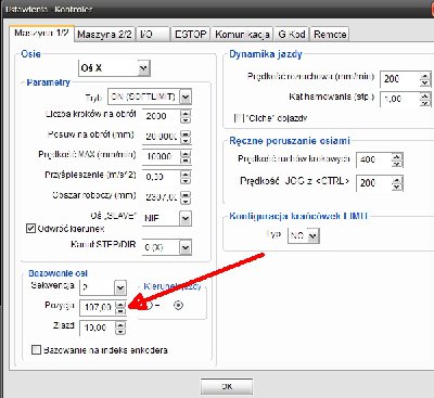

Witam wszystkich.
Zainstalowałem dziewięć krańcówek ( 6 – limit i 3 home ). Problem dotyczy krańcówek home. Umieściłem je tak ze maszyna aby najechać na nie musi jechać w prawy tylny róg stołu ( mam ruchoma bramę) Wcześniej przemierzyłem pole robocze stołu i wyszło tak: X 354 Y 482 Z 163 Co też wpisałem w program w oknie „Maszyna 1/2” – „parametry” – „obszar roboczy (mm)”. Mechanicznie działają dobrze tzn. po naciśnięciu „ref” os „Z” jedzie do góry pozostałe osie tez najeżdżają na home po czym zjeżdżają z nich o kilka milimetrów ( czyli OK ). Problem w tym ze po bazowaniu i wciśnięciu „ Tryb” (położenie maszynowe) automatycznie wchodzą parametry: X 190, Y 190 czyli gdzieś na środku maszyny. Żeby było OK to musze wprowadzić ręcznie: X 354 Y482 Z163.
Co robię źle?
Jak ustawić żeby po naciśnięciu „ref” czyli bazowaniu maszyny program pokazywał ze wrzeciono jest w prawym tylnym rogu ( tam gdzie jest faktycznie ) a nie gdzieś na środku ( czyli X190 Y190 ) ?

A masz wpisane rzeczywiste Twoje pozycje krańcówek (te przed zjazdem)?

A no nie mam :oops: Standardowo mam "pozycja 200" , "zjazd 10" co daje 190 dzieki jutro sprawdze ale teraz musi byc OK :mrgreen:
