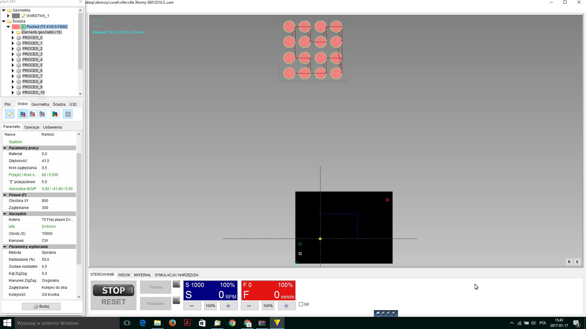

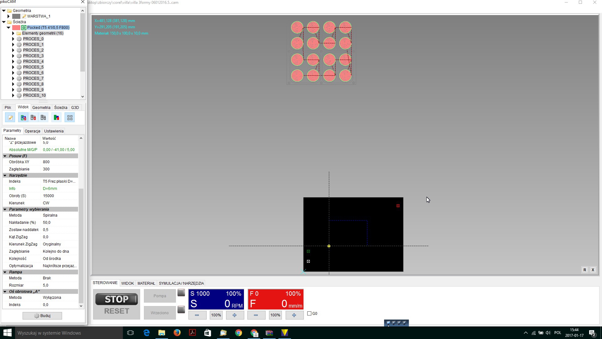

zobacz moje ustawienia na zdjęciach bo Twój plik chodzi jak złoto z tym że zauważyłem że masz 5mm wióro ale nawet jak w Twoim pliku ustawiłem tak jak u siebie chodzi miodzio a mój muli

U mnie przy zagłębianiu 0,5 mm to już chwile liczy (30 s).
Przy okazji... jak masz wybieranie okrągłych kieszeni to lepiej użyć metody KIESZEŃ OKRĄGŁA.

W tym problematycznym pliku jest prawie 50.000 łuków. Jeśli wziąć pod uwagę, że 1 łuk to zapewne jakieś 100 razy więcej kalkulacji niż jedna linia G1, to można powiedzieć, że odpowiada to programowi z 5.000.000 komend G1. Niestety sporo liczenia...

Post napisał: pilch » 18 sty 2017, 05:57
dziękuję za pomoc zostałem uspokojony, że to jednak nic z oprogramowaniem :lol:
