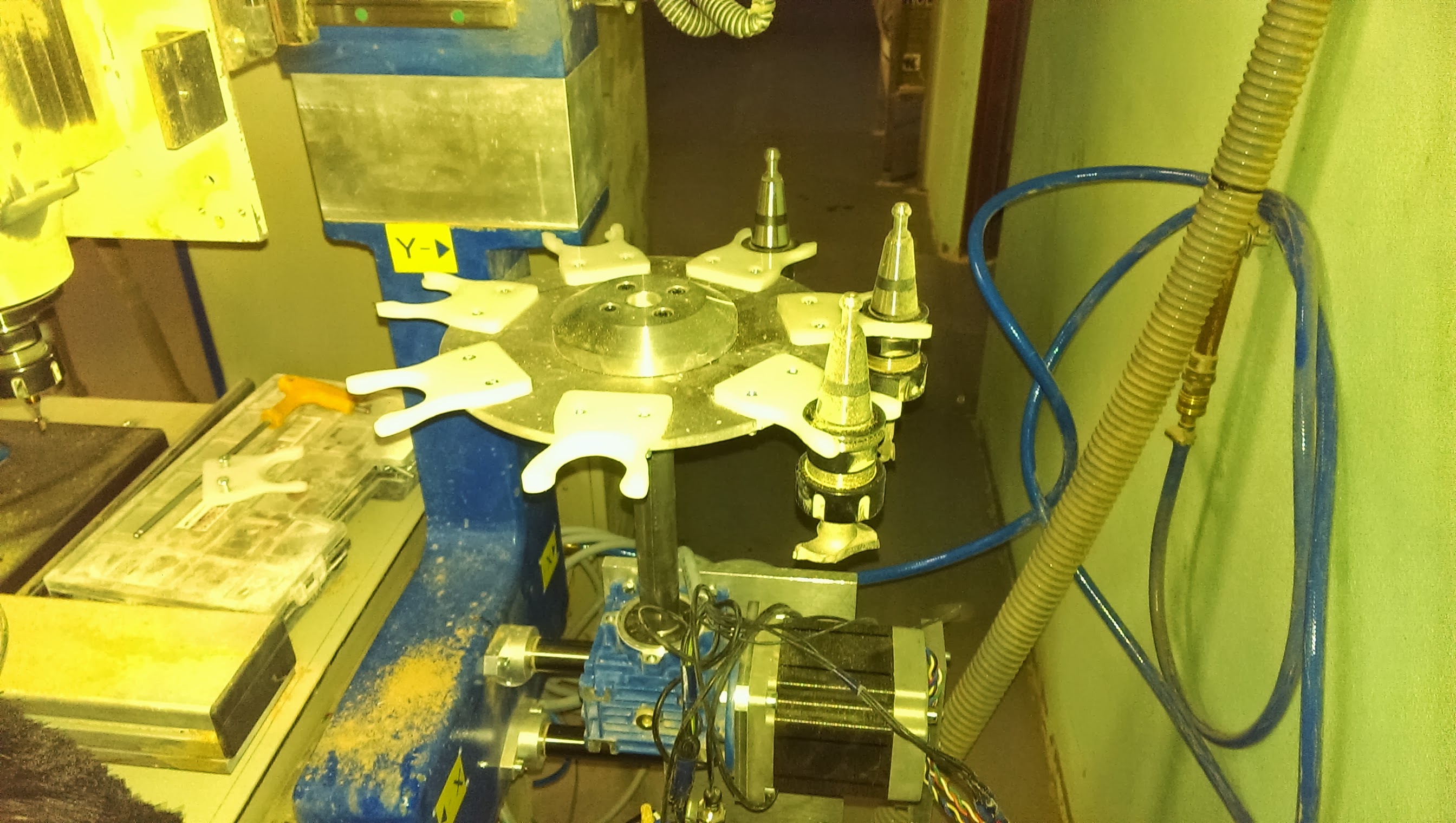

mitek
Posty w temacie: 14
Posty: 745
Rejestracja: 09 cze 2009, 22:06
Lokalizacja: k/Krakowa
#19
Post napisał: mitek » 03 sty 2015, 17:39
Pierwsza zmiana bez użycia rąk przeprowadzona... jednak przy pomocy guzików :)
Coś jest niemożliwe do czasu... gdy przyjdzie ktoś kto nie wie że jest to niemożliwe i to zrobi :-D
Zienek
Posty: 3727
#20
Post napisał: Zienek » 04 sty 2015, 01:25
Pierwsze koty za płoty.
Napisz, co zrobiłeś i czemu tak drogo wyszło ;)
