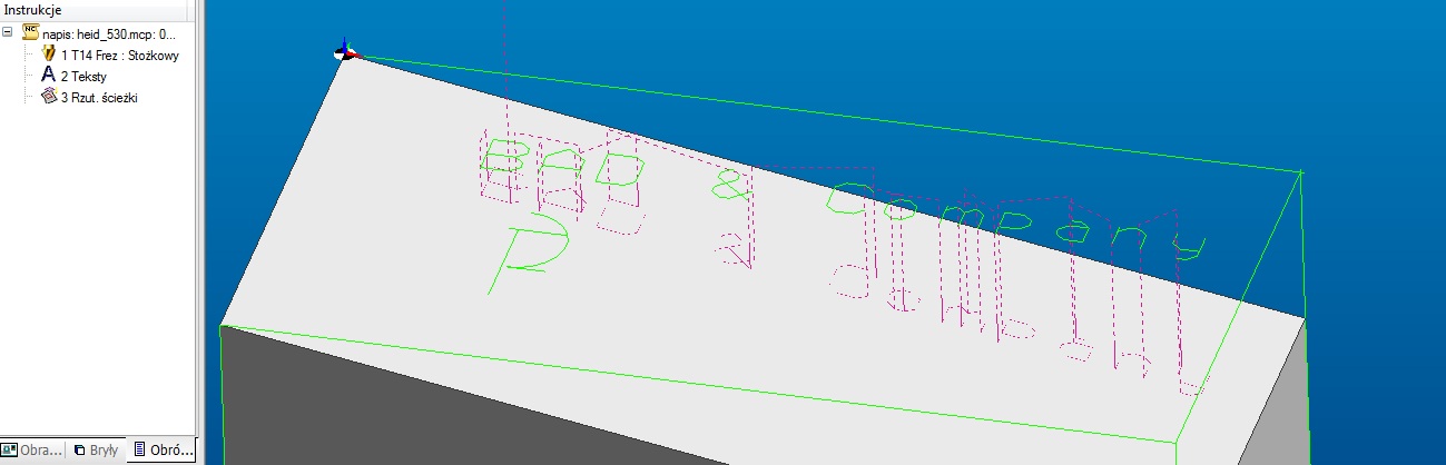

GRAWERKA (obróbka) tekstu "jednoliniowego" - "JEDNOLINIOWA CZCIONKA POSZUKIWANA" :)
Chciałbym obrobić tekst na powierzchni "nie prostej" (patrz plik jpeg).
Wszystkie sposoby frezowania są ok (używam "Obróbka krawędzi" ) Jednak największym problemem to styl tekstu - chodzi mi tu o "JEDNOLINIOWY" tekst. (jak na załączonym jpeg`u zrobionym w edgecamie ) .
Czy znalazł ktoś może taką czcionkę w SolidWorks`ie (Cam`ie) ??
a może można jakoś zaimportować "obcą" do Solida??

z tego co pamietam to muisisz miec tkzw czcionke zwana camworks ktora trzeba zainstalowac w solidworksie potem musisz otowrzyc solidowrksa i przy utworzeniu nowego tekstu wybierzesz ta czcionke camworks. Ponizej masz tu ta czcionke czestuj sie : )

Działa :)
