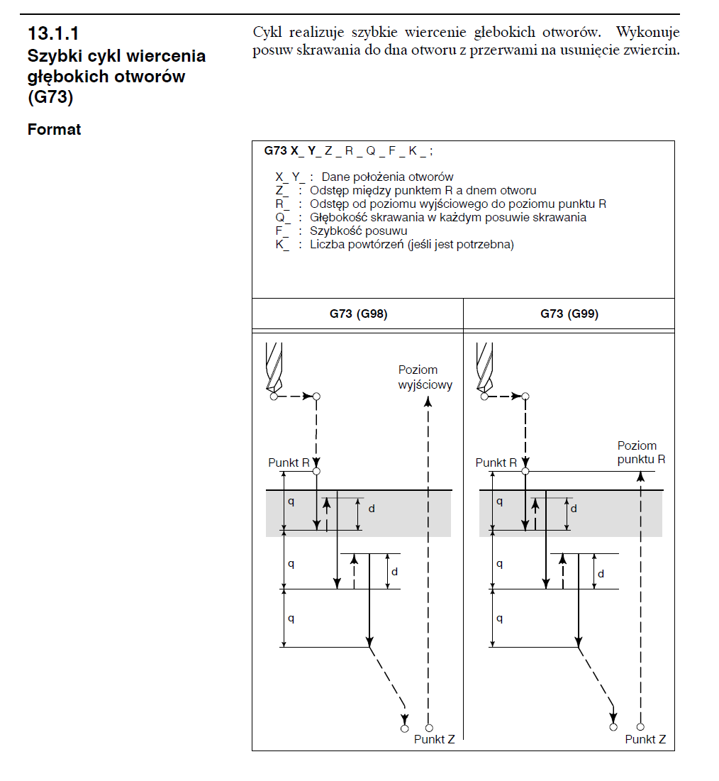

Mój post to Fanuc5a stosowany do Macha. Mam jeszcze jeden problem. Jak wybiorę cykl wiercenia typu Peck i wpiszę niepełny wyjazd to maszyna i tak robi pełny wyjazd i ignoruje wpisaną w wartościach odległość. Dzięki za pomoc.

Czy chodzi Ci o coś takiego:
to przykład z instrukcji fanuc czy mach będzie obsługiwał cykl G73?
Jeśli tak to dodam obsługę cyklu chyba, że chodzi Ci o poziom Z w którym wiertło przechodzi do następnego otworu?? G98 - przejście odbywa się przez płaszczyznę bezpieczną np Z50. G99 - o odstęp bezpieczny np Z2., kupi co masz w załączniku poprawiony postprocesor sprawdź go sobie bo ja go nie odpalałem w solidcamie.

Wiem o jakie ustawienia Ci chodzi w solidcamie nie wiem tylko jak chcesz żeby to wyglądało w g-code. wystarczy że sprawdzisz czy cykl G73 działa na maszynie. Wygeneruj kod na wiercenie G83 w SC i zamień G83 na G73 jeśli będzie wiercić z przerwaniem na złamanie wióra to to jest to.. (symulacja powinna wystarczyć na testy).
a jak postprocesor? działa?
[ Dodano: 2014-09-16, 18:31 ]
w sinumeriku CYCLE83 obsługuje opcje z wyrzucaniem i z łamaniem wióra w fanucu są to dwa osobne cykle więc może dlatego Ci się myli..yeti1981 pisze:Chodzi mi o wiercenie cyklem G83.

Postprocesor oczywiście działa. Dziękuję Ci jeszcze raz za pomoc, kliknąłem co trzeba:)
Nie czytałem zbyt wiele na temat g kodu Fanuca ale myślałem, że jest wybór w kodzie G83 czy ma wyjeżdżać całkiem czy tylko o zadaną wartość. W Solidcamie jak wybiorę wiercenie typu Peck to jest opcja wyboru całkowitego wyjazdu lub też niecałkowitego. Poniżej można wpisać o ile ma wyjeżdżać. Pewnie to mnie zgubiło...
