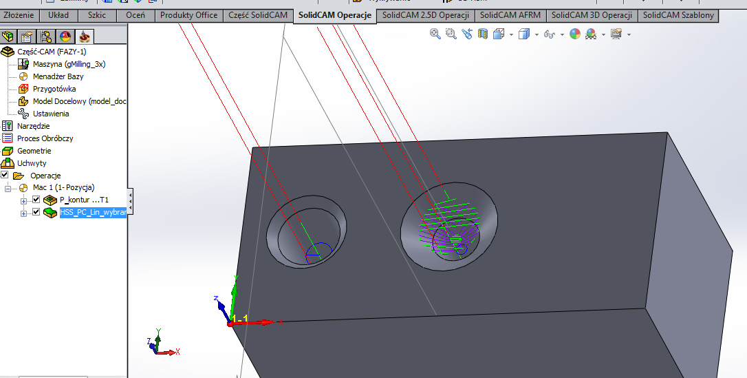

Jak w solidcamie wykonac sfazowanie lub promien ? Mam zaokrąglone krawędzie R3 i R5 jak wskazać w camie zeby tylko te krawędzie zaokrąglić . ( na zewnątrz bryły )
czekam na odpowiedź głowie się nad tym już troche a nie mogę nigdzie znaleźć odpowiedzi na banalne pytanie

testowałeś obróbkę krawędzi ?

Możesz to zrobić np. w ten sposób:
- jeśli wykonałeś kieszeń lub przejście profilowe, to skopiuj po prostu operację, następnie zmień narzędzie na fazownik lub frez stożkowy, i na zakładce technologia w obszarze Reszta Materiału\Faza wybierz Faza, program doda wstążkę Faza i tam masz ładnie opisane parametrami. Pamiętaj o pomocnych piktogramach one dużo pomagają
- drugi sposób jeśli nie kopiujesz operacji, wybierz operację profil i to samo ... zakłądka technologia, jeśli masz zamodelowaną fazę w SW to wybierz tę dolną krawędź ;)
Pozdr

Fazę zrobiłem bez problemu potem zauważyłem zakładkę Faza a co z promieniem udało mi się wybrać resztki i wykonać promień za pomocą modułu HSR REST TARGET tylko nie mam żadnej kontroli nad tym gdzie jest wykonywany promień .

HSR to obróbka zgrubna, czyli wybrałeś obróbkę zgrubną resztek z poprzedniej zgrubnej
wybierz HSM, tam też jest obr. resztek i ta nadaje się do wykańczania zaokrągleń wewnętrznych

Próbuję fazować poleceniem HSS - chcę to robić frezem kulowym i wyobrażam sobie że będzie się zagłębiał spiralnie. Wciąż nie mogę uzyskać takiego ruchu - wykonuje jakieś zygzaki... może jest na to jakiś sposób?

użyj HSM i obróbka helikalna jak chcesz spiralne zejście.
