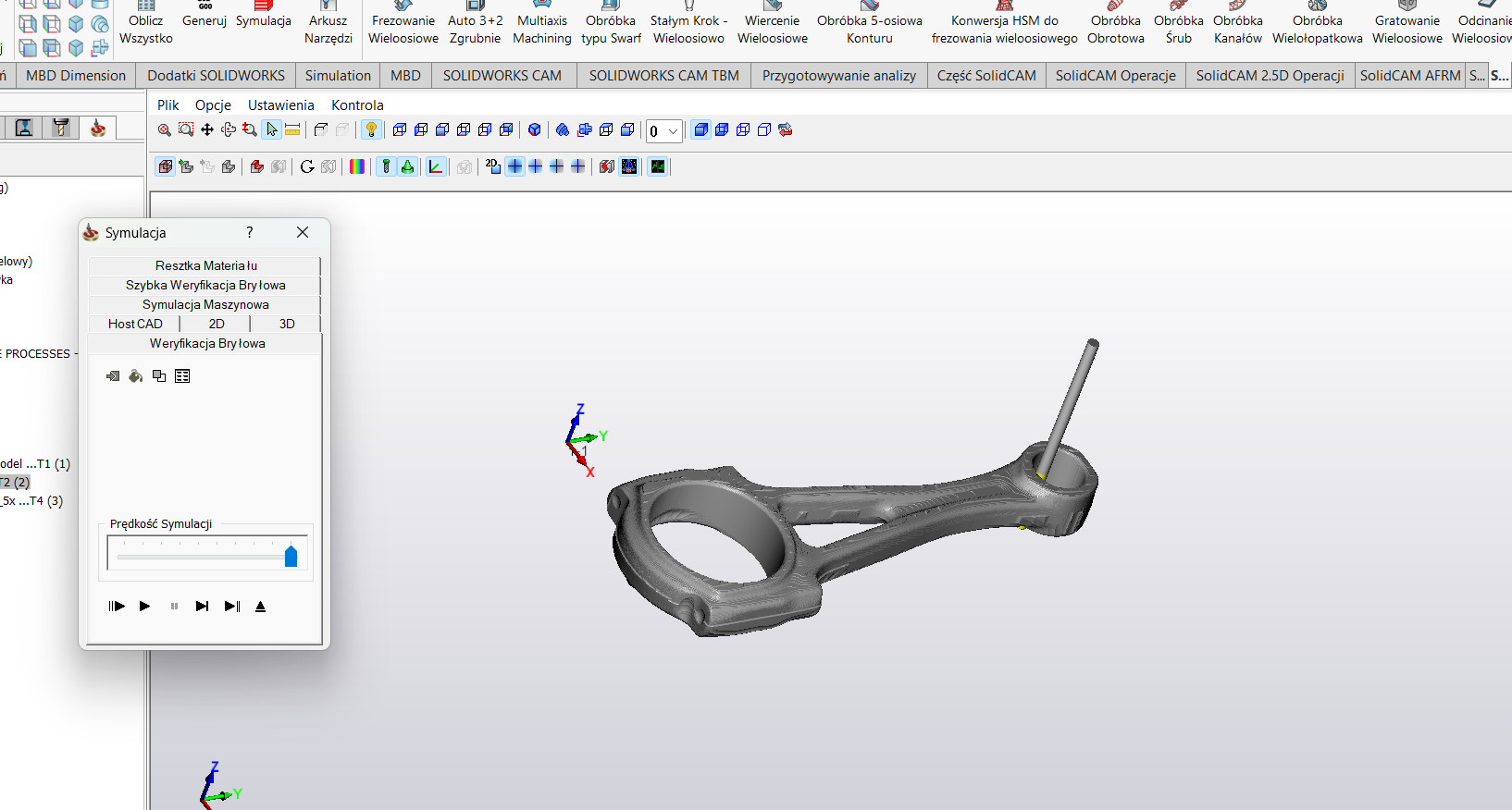

Cześć, piszę teraz inżynierkę i mam model po skanowaniu i nie mam problem w Solidcam z obróbka 5-osiową. A dokładniej jak puszczam symulacje to ciągle jest kolizja narzędzia z przygotówką i nie wiem jak to ogarnąć a za max miesiąc muszę pracę oddać. Pomocy!
Ps. Dodam jeszcze że promotor nie jest zbytnio w stanie mi pomóc

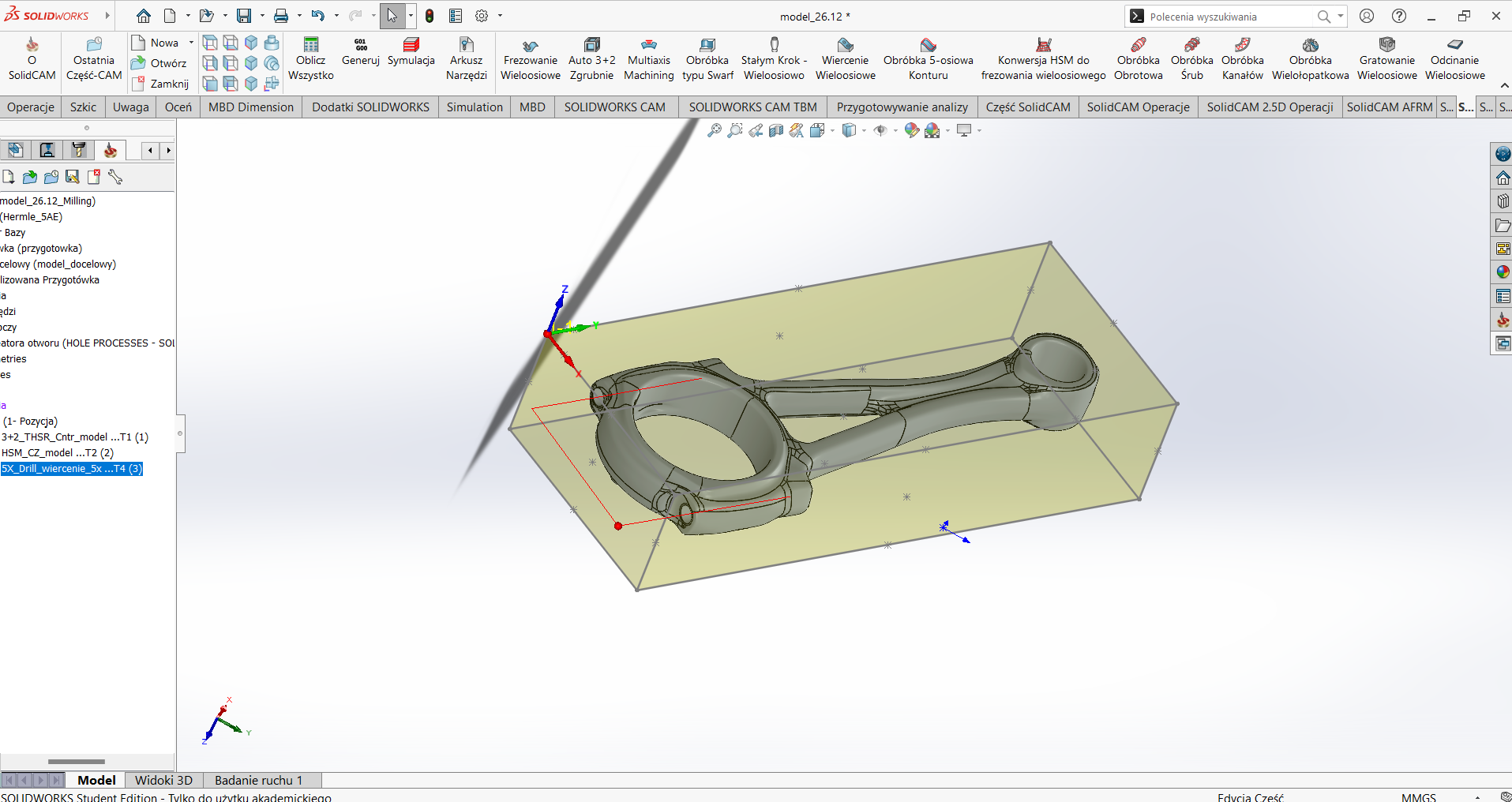

A masz wybrany zgrubnie materiał?

Do tego przy obróbce pięcioosiowej często trzeba się napracować przy jej ograniczeniach. To nie takie proste, jakby się wydawało. Pokaż co masz.

"Koleś" robi symulację do dyplomu na studia. Kolizję pewnie wywala mu co chwilę, bo jedzie na szybkim przez naddatek, albo wjeżdża w naddatek głębiej niż ma ostrza freza, ale pewnie już sobie poradził i nas zlewa.

Tak mam wybrany zgrubnie material generalnie mam już cały model zgrubnie zrobiony funkcją auto 3+2 a muszę jeszcze wykańczającą obróbkę zrobić

Coś takiego mam model jest po skanowaniu i rhino przerabiałem stl na model CAD

Po obróbce zgrubnej wygląda tak ale jak już próbuję zgrubnie obrobić to ciągle narzędzie gdzieś ma kolizję z tym elementem i czasem model wygląda jak ser haha

Jak już tego dokonasz , tj. obróbkę wykańczającą i wygenerujesz g kod ( np. dla mnie ) abym mógł sobie taki detal wykonać , to w czym miałbym , w / g Ciebie taką przygotówkę zamocować ? :)
