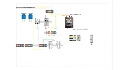

Jako że nie znam sie na elektryce prosiłbym szanownych kolegów o pomoc w wyprowadzeniu zasilania i dorysowaniu schematu napięcia na załączonym rysunku-schemacie
Chodzi o to :

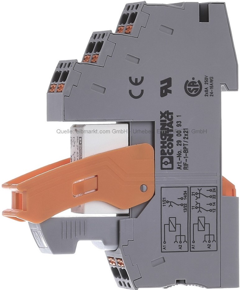

- jak wyprowadzić osobno linie zasilania i połączyć osobno Falownik2,2kW i osobno wrzeciono (1.1kW )na zabezpieczenie C16 za pomocą przekaźnika do tego niebieskiego gniazda , tzn. Przekaznik ma załaczac -dawac napiecie na gniazdku i włączać wrzeciono gdy trzeba.Chyba ze nie trzeba bo będzie to robił extra kabel podłączony tam wyżej do kostki we Falowniku co ma tym sterowac Mach 3 z csmio
Przekazniki a będzie ich 3-4 sztuki ( 3 gniazdka) maja być sterowane z csmio ( wrzeciono,chłodzenie ,nie wiem odkurzacz czy cos tam jeszcze )
- jak wyprowadzić osobno linie na inne rzeczy takie jak zasilacze itd. na zabezpieczenie B16 ( ażebym sobie już później to porozprowadzał sam na tych złączach na szynie na samym dole
Gniazdo na szynie bez przekaźnika.
A może już sam nie wiem co pisze … proszę wskażcie drogę do światła. :roll:

Wrzeciono musi być zasilane przez falownik. Jeśli falownik będzie wyłączony wrzeciona nie uruchomisz bo nie masz 3 faz 220 V.

Wrzeciono podłączałem już i były próby ...chodzi mi o to co napisałem jak te fazy z zabezpieczeń powyprowadzać oraz te przekaźniki jak podłączyć do niebieskich gniazd..

Po co ci zasilacze na 12V i 48V co nimi chcesz zasilić ?
Gdzie w tej skrzynce (schemacie) są drivery silników ?
Co chcesz zasilić z niebieskich gniazdek i jakie napięcie chcesz tam mieć ?

12 V na zasilanie oświetlenia i przycisków... 24 na csmio.. I sensory indukcyjne, a 48 V na drivery m542 do silników krokowych.. Na niebieskich gniazdach chcę mieć 220 V. jak pisałem, a w nich napięcie na chłodzenie--mgiełke a drugie odkurzacz lub wrzeciono jeśli to będzie tak lepiej je podłączyć.
Tak wiem i zdaje sobie sprawę te przekaźniki muszą być też podłączone do csmio..

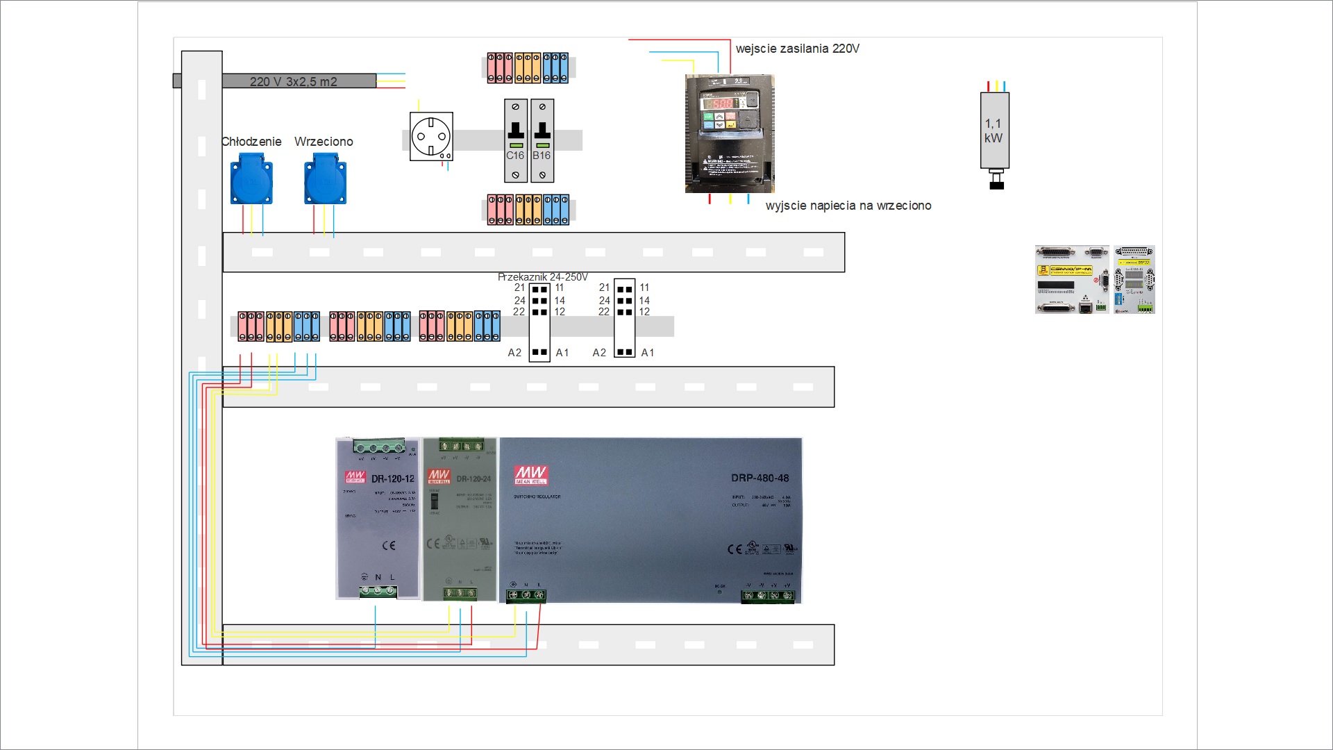

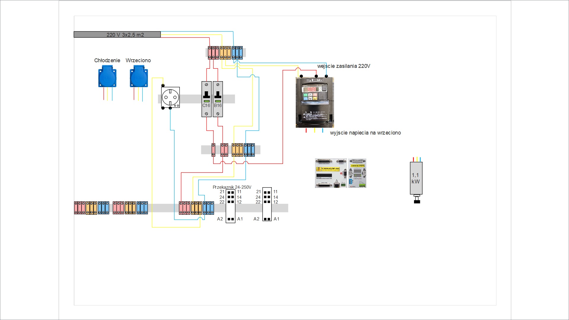

Post napisał: krishandwerker » 15 mar 2019, 15:03
Na razie tak sobie wymyśliłem , jeszcze nie skończone …
Czy dobrze wychodzi faza od tych zabezpieczen?

Dla ścisłości - obecne napięcie sieci to 230V a nie 220V.
