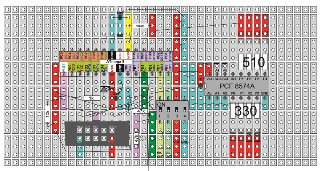

Znów rozgryzam temat zakłóceń i chodzi mi po głowie temat długich przewodów w maszynach cnc.
Najciekawszy pomysł znalazłem w tym wątku: dziwne-zachowanie-silnikow-w-wycinarce- ... 79283.html
Chcę zrobić kolejne urządzenie "na arduino" sterujące silnikami krokowymi posługujące się w cyklu pracy wieloma krańcówkami. Myślałem nad komunikacją między kilkoma atmegami328 po rs485. Zarys tego jest taki:
1. Skrętka UTP KAT 5E po której będzie szła komunikacja i zasilanie (POE) do kilku punktów.
2. W punktach pojedyncze krańcówki lub grupa krańcówek.
3. "Centralka" zarządza siecią zadając ilość kroków do wykonania i odbiera sygnały od krańcówek.
4. Programuję całość w środowisku Arduino.
5. Do tego przydałaby się być może optoizolacja.
6. Opóźnienie sygnału 10-100ms jest akceptowalne.

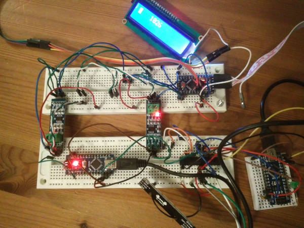

Jak na razie to mam działające urządzenie na dwóch atmegach, które dwukierunkowo komunikuje się "zerem" i "jedynką". "Master" daje znać - "wykonaj zadanie i jedź do krańcówki" i czeka na innym pinie aż "Slave" wykona zadanie i odpowie "Mam, dojechałem".
Proszę o pomoc w rozwinięciu tego pomysłu.

Ja używam tych modółów z linku ale też na razie to tylko pierwsze nieśmiałe podejście próbuje z LinuxCNC zrobić Master i albo za pomocą mb2HAL lub ClasicLadder w Modbus wysyłać polecenia do kilku arduino zyskując tym samym sporo pinów Bez dodatkowych LPT
Niestety nie bardzo rozumie jak działa cała ta biblioteka modbus bo przykładów jest nie wile a angielski mój słaby zresztą C też słaby ;/
mowa o tym https://www.arduino.cc/en/ArduinoModbus/ArduinoModbus biblioteka ArduinoModbus.h do tego wszystkiego na YT jeszcze jak już ktoś pokazuje to korzysta z jakiś starych mało kompletnych bibliotek ;/
ale może to jakoś będzie pomocne.
ja na razie z PC potrafię po ER485 wysłać zgaś zapal diodę - i to nie do końca bo działać działa ale kod dla arduino pozostaje nadal tajemnicą.

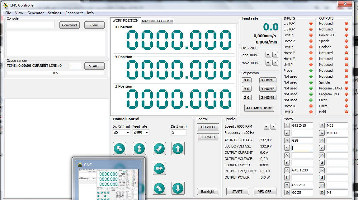

Do START/STOP Falownika po rs485 jakie będzie polecenie?
W instrukcji falownika:
http://falowniki-instrukcje.pl/wp-conte ... 000-pl.pdf
mamy:
P102 - Wybór sygnału START
0: Panel sterujący (START/STOP)
1: Zaciski we/wy
2: Komunikacja RS-485
wartości: 0 i 1
Zgaduję, że to będzie tak:
:01 06 ---> wysyłanie
:01 06 2102 ---> wpisywać będziemy do P102
:01 06 2102 002 ---> dla START wysyłamy 1 bo 2/2 to 1
:01 06 2102 001 ---> dla STOP wysyłamy 1 bo 1/2 to 0
Na końcu trzeba policzyć CRC i to wysłać do falownika
Popraw proszę.
mamy:
1: Zaciski we/wy
wartości: 0 i 1
Popraw proszę.
