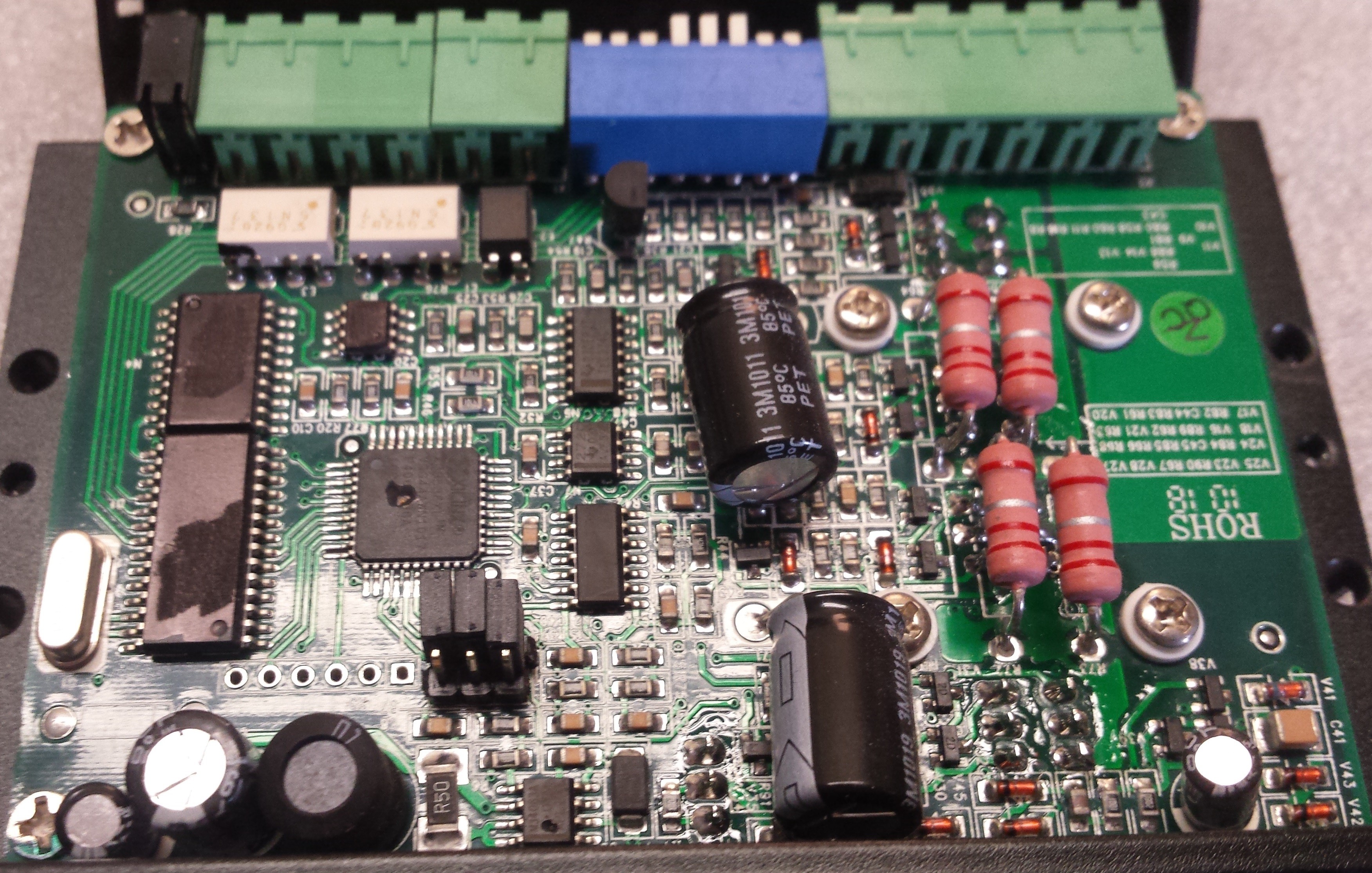

efekt odkręcenia obudowy m 542
co ciekawe kiedy podłączyłem czwarty zapasowy sterownik widoczny na zdjęciu do zasilania było słyszeć pstryknięcie czego efektem jest uszkodzenie czipsetu wyżej na zdjęciu, mimo że sterownik nie był wcześniej podłączony do zasilania a tylko do sterowania z płyty ssk mb2
napięcie z zasilacza około 45V

Re: brak reakcji sterownika m542 z płytą ssk mb2
Hej.
Jeszcze jeden kondensator jest " wzdęty " .
Chyba nie bez powodu .
Albo za wysokie napięcie - albo plus na minus - ale to dziwne w sumie.
Rozpiął bym wszystko i klecił od nowa.
Coś gdzieś jest fundamentalnie porobione.
Pzd.
sprawdzałeś na odpiętym silniku i sygnałach? dałeś tylko 45V zasilania tak?
jeśli ster. nie był wilgotny albo poddany różnicy temperatur to raczej problemu szukałbym w zasilaniu może jakieś piki ma zasilacz.
nigdy czegoś takiego nie widziałem
sprawdzałem na zapiętych silnikach i zapiętych sygnałach ale bez spinania płyty z komputerem , ten nieużytkowany sterownik był podpięty po odłączeniu pozostałych 3 czyli jeden sterownik zasilacz softstart i płyta główna ,
pytanie czy tak uszkodzony sterownik da się reanimować ?
Pewnie się da (szukaj po symbolu na alliexpres) o ile to co wybuchło to nie uC ze wsadem producenta druga spraw czy to opłacalne.
mogły sypnąć się tez elementy przyległe.
nie masz zamienionych/przeciętych kabli z silników?
strasznie dziwny przypadek wysoko wskazuje na jakieś zwarcie , błędne podłączenie, lub skoki napięcia powyżej normy.
Obstawiam przepięcie, jakiś czas temu miałem uderzenie pioruna i popaliło mi sporo sprzętu i może temu się dostało, już zamówiłem 3 sterowniki od sponsora tylko czy po podłączeniu nic nie szczeli . Nic nie było zmieniane od ostatniego uruchomienia w instalacji a wszystko funkcjonowało bezbłędnie, pomieszczenie to piwnica ogrzewana. Dziwne to to że kiedy dziś podłączyłem sterownik który nie był nigdy zasilany co widać na pierwszym zdjęciu ten po lewej stronie , po podpięciu od strony płyty i do zasilacza plus silnik wystrzelił co widać na drugim zdjęciu .
Teraz mam dwa sterowniki z dziurawym chipsetem i dwa które nie działają ale chipset cały nie naruszony .
zasilacz mz01 i soft start cała skrzynka od cncprofi.pl
Hej.
Rozbebesz to wszystko do imentu i składaj - sprawdzając najpierw co i jak.
Podepnij samą płytkę do kompa - sprawdź co tam wychodzi .
Sprawdź wszystkie elementy zasilacza - mostek , kondorki , itp.
I tak dalej .
Będziesz kupował stery i je palił ?
To bez sensu - szkoda kasy i nerwów.
pzd.
