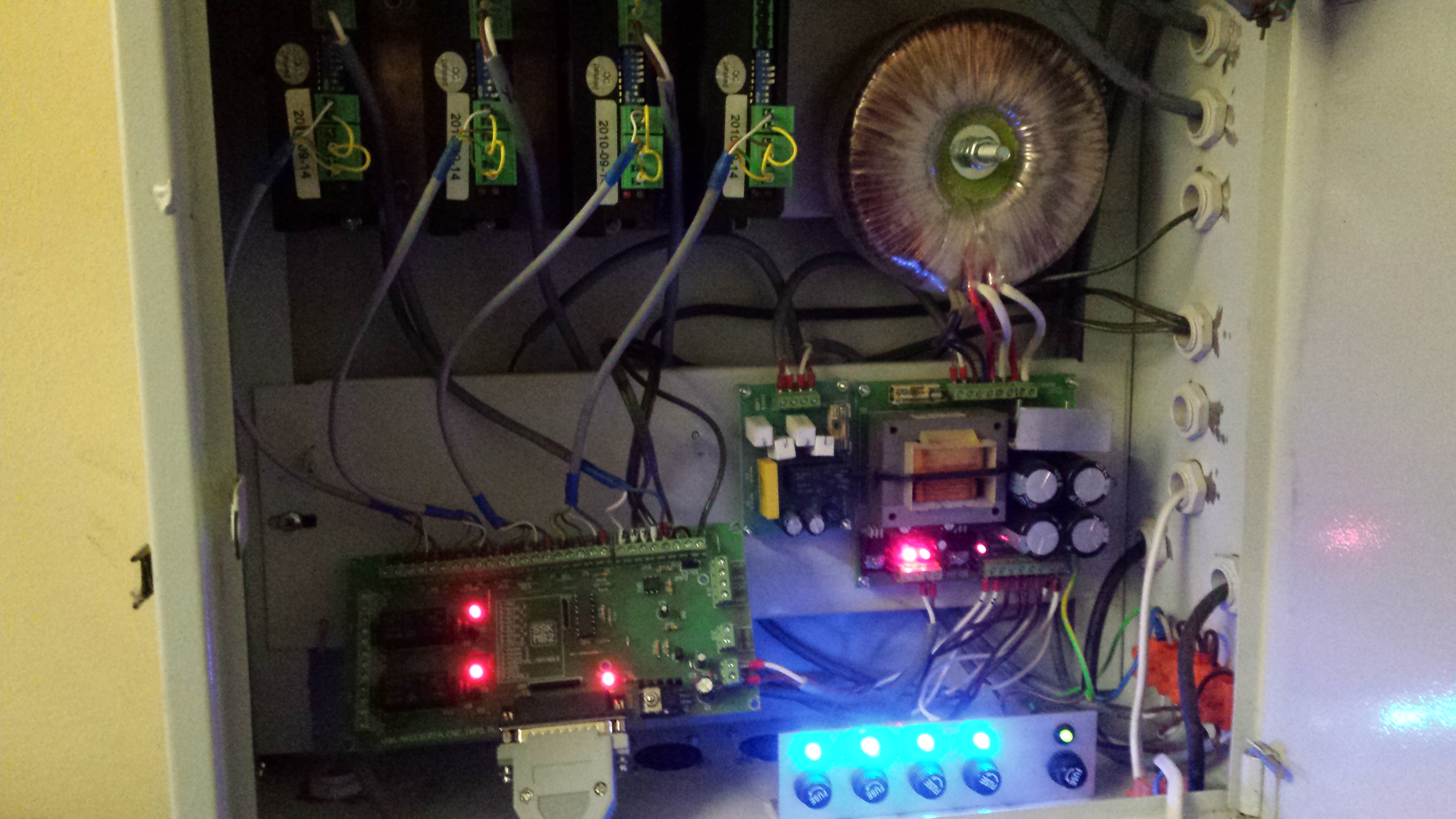

po długim czasie nieużytkowania załączyłem sterowanie frezarką i niemiłe zaskoczenie prawie nic nie działa
- zasilacze podają napięcia jest +5V , +12V i na silniki około 47V
- płyta ssk mb2 w której już wymieniłem 7805 i profilaktycznie cny 17-3 i 74-4 , pala się diody stanu przekaźników obojętnie jaki stan w konfiguracji mach3
- sterowniki M542 nie palą się diody a zasilanie +5v jest doprowadzone
- krańcówki podają prawidłowy stan przy diagnostyce
- kilkukrotnie sprawdzałem konfiguracje która nie była zmieniana od ostatniej prawidłowej pracy urządzenia
- wymieniłem kartę lpt w komputerze poprzednia nie była już wykrywana obecna jest prawidłowa
- stan zapalonych diod przekaźników na ssk mb2 nie zmienia się jak przy podłączonym przewodzie lpt jak i bez niego również przy zmianie stanu na niski w konfiguracji jak i włączaniu czy też wyłączeniu obsługi przekaźników
- w mach 3 diagnostyka kontrolki palą się od 1 do 8 pin a przy podłączeniu kabla do płyty ssk mb2 znika pin 7
cała skrzynka sterownicza jest z profi w załączniku zdjęcie po załączeniu zasilania co jeszcze mogło doprowadzić do takiego stanu i czy wszystkie sterowniki mogły paść jednocześnie ?

czy przepięcie w sieci 230V mogło uszkodzić sterowniki ?

Hej.
Jak piorun tam gdzieś pi...ł to i pewnie.
Trafo na wyjściu ma np. 24VAC co po prostowniku i kondorkach daje - około 33vDC .
A jak poszło przepięcie to ( jak to mówią ) fiuuu ! - bździuuu !
pzd.
pzd.

efekt odkręcenia obudowy m 542
co ciekawe kiedy podłączyłem czwarty zapasowy sterownik widoczny na zdjęciu do zasilania było słyszeć pstryknięcie czego efektem jest uszkodzenie czipsetu wyżej na zdjęciu, mimo że sterownik nie był wcześniej podłączony do zasilania a tylko do sterowania z płyty ssk mb2
napięcie z zasilacza około 45V

Hej.
Jeszcze jeden kondensator jest " wzdęty " .
Chyba nie bez powodu .
Albo za wysokie napięcie - albo plus na minus - ale to dziwne w sumie.
Rozpiął bym wszystko i klecił od nowa.
Coś gdzieś jest fundamentalnie porobione.
Pzd.

sprawdzałeś na odpiętym silniku i sygnałach? dałeś tylko 45V zasilania tak?
jeśli ster. nie był wilgotny albo poddany różnicy temperatur to raczej problemu szukałbym w zasilaniu może jakieś piki ma zasilacz.
nigdy czegoś takiego nie widziałem

sprawdzałem na zapiętych silnikach i zapiętych sygnałach ale bez spinania płyty z komputerem , ten nieużytkowany sterownik był podpięty po odłączeniu pozostałych 3 czyli jeden sterownik zasilacz softstart i płyta główna ,
pytanie czy tak uszkodzony sterownik da się reanimować ?

Pewnie się da (szukaj po symbolu na alliexpres) o ile to co wybuchło to nie uC ze wsadem producenta druga spraw czy to opłacalne.
mogły sypnąć się tez elementy przyległe.
nie masz zamienionych/przeciętych kabli z silników?
strasznie dziwny przypadek wysoko wskazuje na jakieś zwarcie , błędne podłączenie, lub skoki napięcia powyżej normy.

Obstawiam przepięcie, jakiś czas temu miałem uderzenie pioruna i popaliło mi sporo sprzętu i może temu się dostało, już zamówiłem 3 sterowniki od sponsora tylko czy po podłączeniu nic nie szczeli . Nic nie było zmieniane od ostatniego uruchomienia w instalacji a wszystko funkcjonowało bezbłędnie, pomieszczenie to piwnica ogrzewana. Dziwne to to że kiedy dziś podłączyłem sterownik który nie był nigdy zasilany co widać na pierwszym zdjęciu ten po lewej stronie , po podpięciu od strony płyty i do zasilacza plus silnik wystrzelił co widać na drugim zdjęciu .
Teraz mam dwa sterowniki z dziurawym chipsetem i dwa które nie działają ale chipset cały nie naruszony .
zasilacz mz01 i soft start cała skrzynka od cncprofi.pl

Hej.
Rozbebesz to wszystko do imentu i składaj - sprawdzając najpierw co i jak.
Podepnij samą płytkę do kompa - sprawdź co tam wychodzi .
Sprawdź wszystkie elementy zasilacza - mostek , kondorki , itp.
I tak dalej .
Będziesz kupował stery i je palił ?
To bez sensu - szkoda kasy i nerwów.
pzd.
I tak dalej .
pzd.
