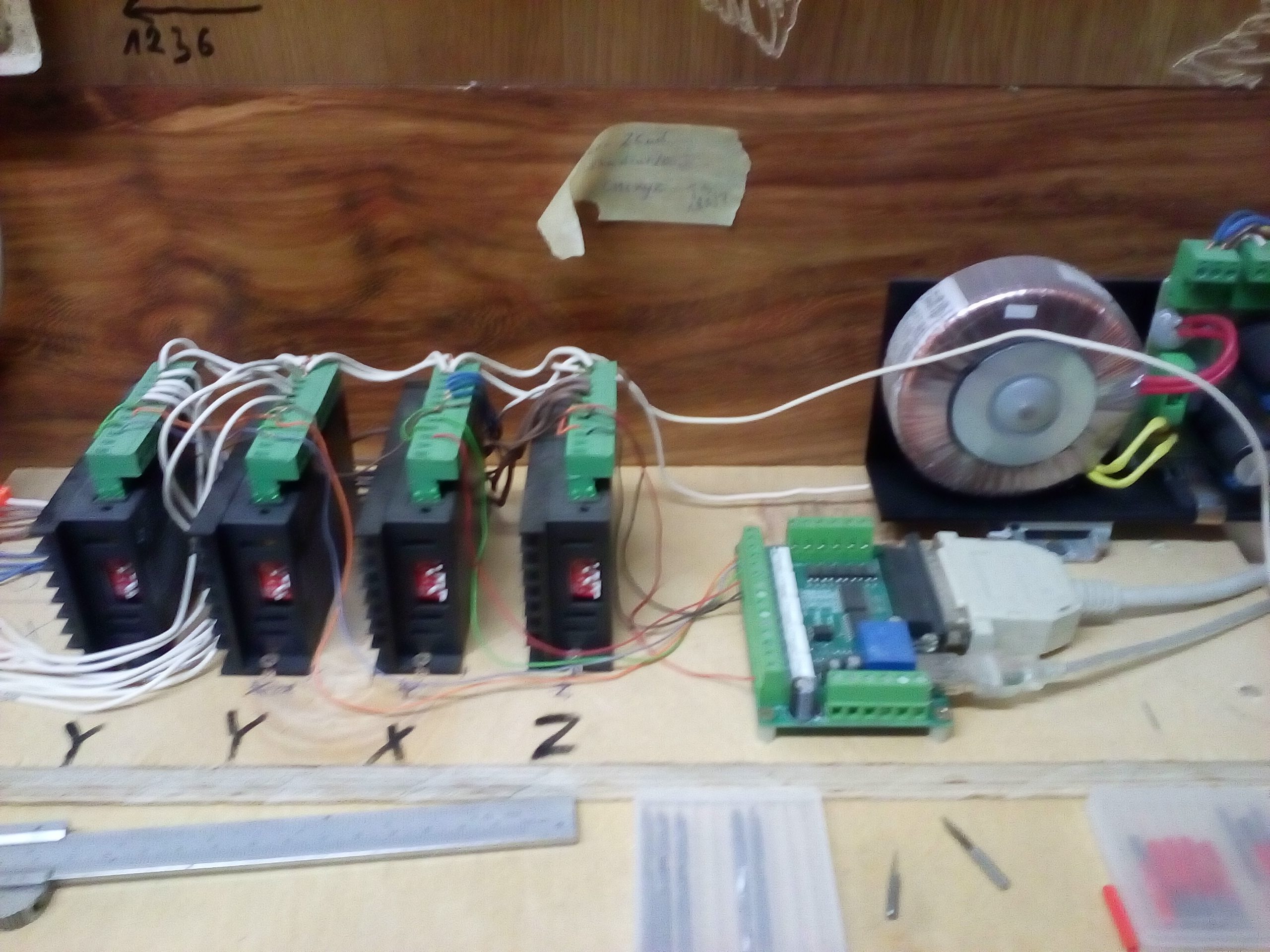

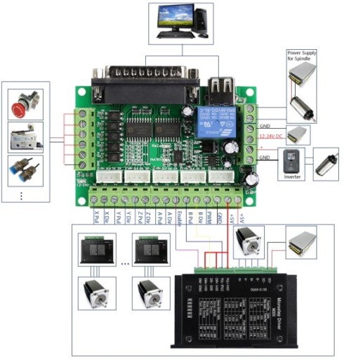

Gniazdo USB jest to tylko zasilanie elektroniki na płycie, sygnały sterujące do płyty idą kablem LPT.
Zamiast gniazda USB na płycie równie dobrze mogli umieścić zwykłe zaciski śrubowe, ja obciąłem wtyczkę USB z jakiegoś starego urządzenia i bolec od starej ładowarki do telefonu (5V) i to połączyłem, w USB kabelek czarny to plus, a czerwony to minus.
Zasilanie 12-24 V używane jest jedynie gdy chcemy podłączyć falownik do sterowania obrotami wrzeciona, lub temperaturą drutu, silniki będą kręcić bez tego zasilania.

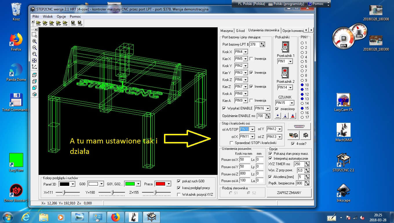

Płyta współpracuje z LinuxCNC. Na początku próbowałem, ale później przeszedłem na Win7 i Mach3. Czasami używam Step2cnc, zazwyczaj wtedy gdy potrzebuje napisać prosty g-cod z tzw palca, bardziej mi podchodzi edytor g-codów.
Fotki poniżej może pomogą.
Powodzenia

W tej konfiguracji także próbowałem , i silnik ani drgnęły . Jeszcze dokonam próby na drugiej płycie , i zasilę zasilaczem zewnętrznym 5V a nie przez USB w/g tego właśnie schematu. Czy zasilanie 5V musi iść prze płytę główną? A może z mojego kompa nie wychodzi 5V / nie sprawdziłem. Ale będę trzymał się tego schematu skoro u kol. Step2cnc działa. Dziękuję za wszystkie rady .

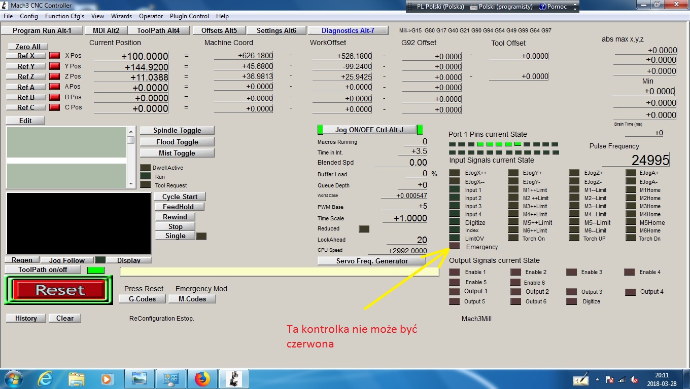

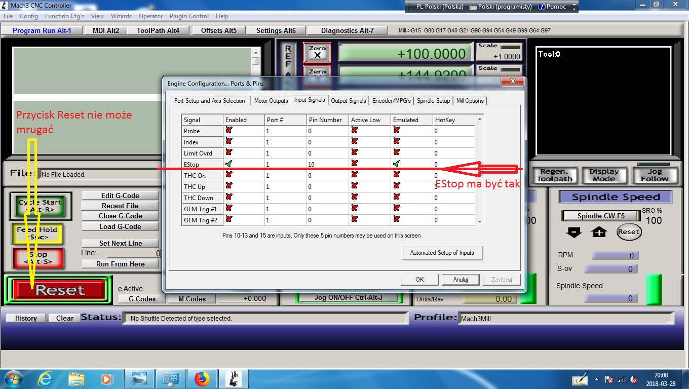

Obrazek A może "trzyma" E-Stop w Machu
Ja tego przycisku nie montowałem, w zakładce "port and pins" ustawione mam jak na zdjęciu, nawet jeśli fizyczne pin 10 nie jest podłączony.

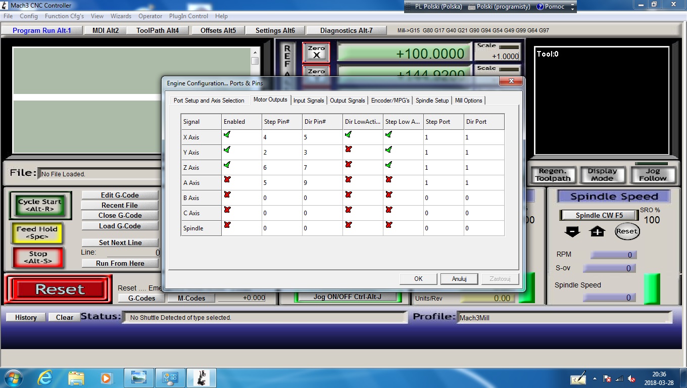

A może wyjścia na silniki są źle skonfigurowane, u mnie wygląda to tak:
Widać na osi X odhaczenie, to zmiana kierunku obrotów, równie dobrze mogłem zamienić kabelki na sterowniku lub przy silniku
A+A- zamiana miejscami z B+B-
Oczywiście cały czas mówimy o połączeniu płyty z komputerem przez LPT
