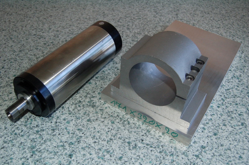

Czołem.
Nabyłem mokrego chińczyka i muszę Zetkę trochę zmienić.
Będzie z grubszą płytą alu i tą klamrą zaciskającą wrzeciono.
Moja cała stara Zetka z Kressem waży 8kg a tylko to co na zdjęciu, do nowej, waży 9kg.
Wcale tak mocno nie trzeba było nacisnąć na starą Zetkę, na śrubie kulowej 1605, żeby zaczęła zjeżdżać do dołu bez prądu.
Więc myślę że ta nowa będzie zjeżdżała.
Jak się nazywa takie "elektromagnetyczne coś", które zaciska się na ośce silnika bez prądu i puszcza jak się włączy sterowanie ?
Czy jednak lepiej spróbować znaleźć miejsce na jakąś sprężynę?

Osobiście polecam jakiś rodzaj przeciwwagi np. sprzęgana gazowa w moim wypadku świetnie się sprawdza.
A pytasz o hamulec elektromagnetyczny (tudzież inny bo pneumatyczny też może działać po podaniu napięcia na elektrozawór) z tym że hamulec musi być normalnie zamknięty NC

Post napisał: kak » 11 cze 2016, 12:42
Dzięki.
Poczekam z tym, bo przed chwilą przyniosłem wagę z łazienki i przez nią nacisnąłem na Zetkę z siłą 20kg i nic się nie ruszyła.
To co wcześniej napisałem, że nie trzeba było dużo siły żeby się poruszyła to chyba było jak krokowca kiedyś zdjąłem i niechcący nacisnąłem na Zetkę jak się o nią oparłem.
Ale może trzeba będzie odciążyć ją trochę. Taka sprężyna gazowa chyba też tłumi szybkie ruchy. Nie obciąża to bardziej krokowca jak np. robi się coś w 3D i jest dużo szybkich ruchów w górę i w dół ?
