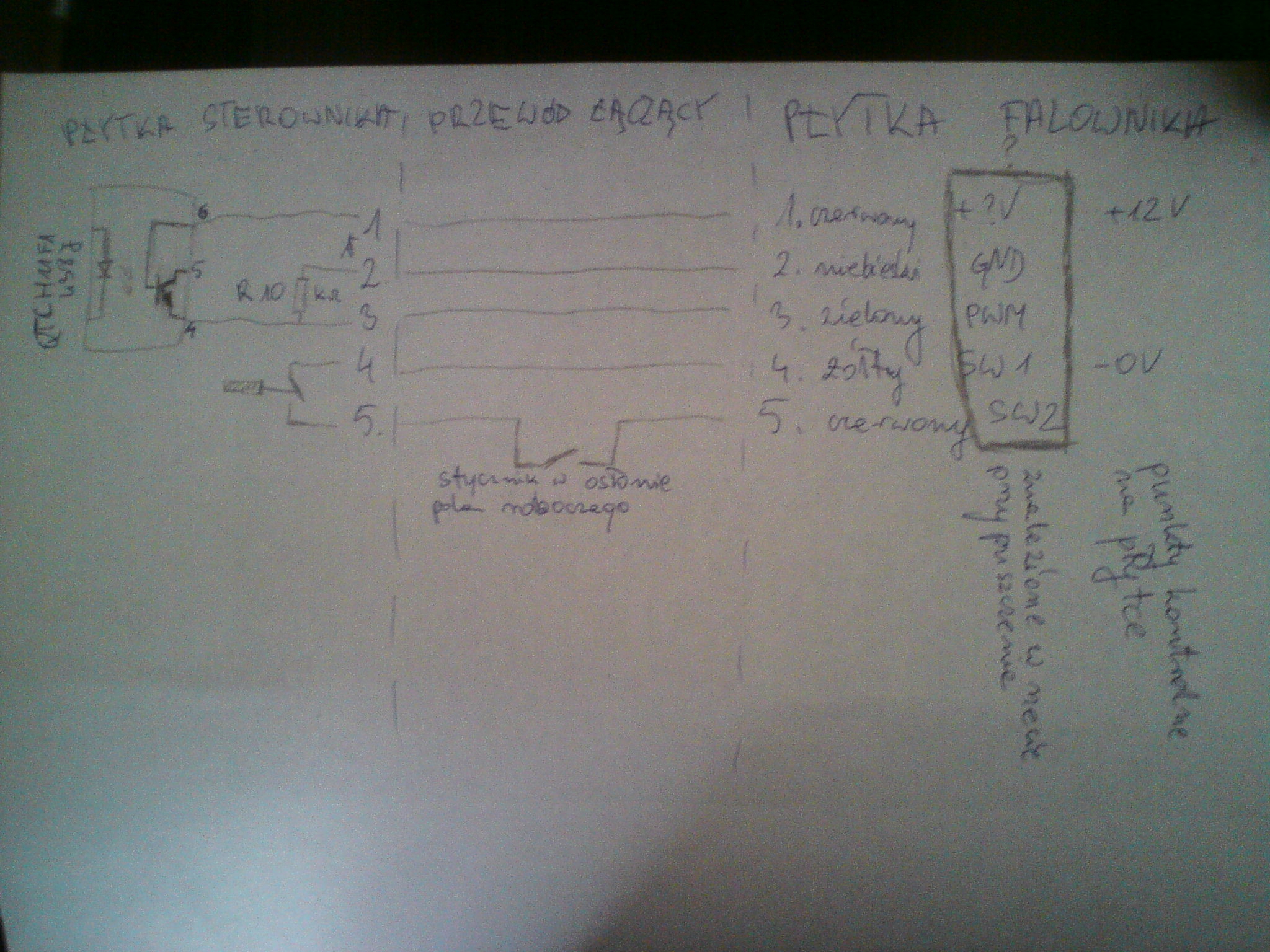

Oto cudo które mnie tak niemiło zaskoczyło.
Problem polega na tym że znikąd schematu czy jakiejś noty, a pięć wejść idących od kontrolera nijak nie zostało oznaczone.
Na poniższym rysunku postarałem się zebrać do kupy moje dotychczasowe ustalenia:

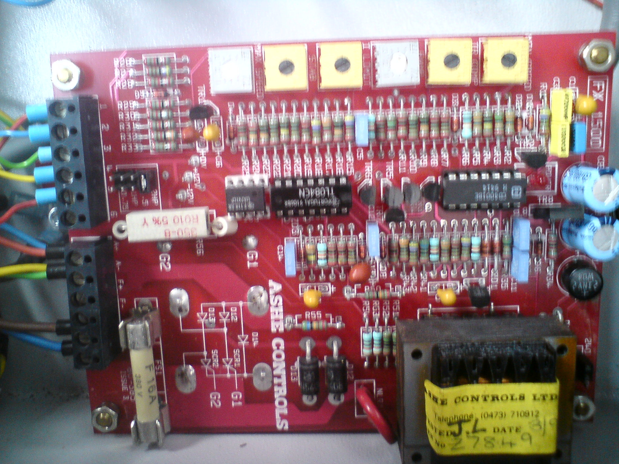

Płytki sterownika i falownika są połączone pięcioma przewodami (1-4 bezpośrednio, 5 przez włącznik który niestety został zmasakrowany i nie mam pojęcia czy jest NO czy NC)
Na płytce sterownika ścieżki kończą bieg na optoizolatorze (jak się domyślam- czyt dalej) oraz na styczniku i oporniku- wydaje się że nigdzie poza tym. Może to istotna informacja- wrzeciono posiada system szybkiej wymiany oprawek narzędziowych- który nie mam pojęcia jak działa, ale zastanawiam się czy po otwarciu drzwiczek od przestrzeni roboczej rozwarty/zwarty styk nie powodował że falownik wytwarzałby moment trzymający żeby można było bez dodatkowych narzędzi przycisnąć i obrócić co trzeba by wymienić oprawkę.
1. Optoizolator po lewej ma oznaczenie QTC H11F1 438J, niestety nie znalazłem noty katalogowej dla takiego tylko dla H11A1- czy ktoś mógłby potwierdzić że jeśli nie napięcia to przynajmniej opis wyprowadzeń się zgadza?
2 Przedostatnia kolumna zakreślona ołówkiem to domniemany schemat podłączenia, który znalazłem w necie- ktoś tak wywnioskował na podstawie uruchomionej, kompletnej maszyny- jednak nikt tego nie potwierdził samemu podłączając sterowanie z zewnątrz. Czy ktoś mógłby potwierdzić że taka konfiguracja ma sens z tym co udało mi się wyśledzić (rys. powyżej)
3. Na płytce falownika jest coś co wygląda jak pojedyncze goldpiny, a na mój chłopski rozum są to punkty kontrolne. Sprawdziłem je i znalazłem przejścia- na rysunku ostatnia kolumna. Czy to oznacza że sygnał PWM przy 100% wypełnienia będzie miał 12V?
4. Czy ktoś mógłby podać procedurę testowego podłączenia, żeby sprawdzić czy ta płytka działa a sygnały są prawidłowo podpięte?
Myślę tu o odłączeniu płytki, zwarciu wyprowadzeń 1->3, 4->5, 2->3 opornik 10k, podłączeniu do sieci i sprawdzeniu napięcia na wyjściu silnika, które powinno wynosić +- napięcie znamionowe silnika (zwarcie 1->3 da pseudo sygnał PWM o wypełnieniu 100%)
Ew. jak w następnej fazie podłączyć do tego sygnał PWN z PikoCNC
