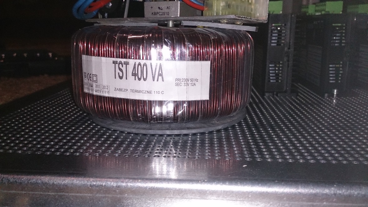

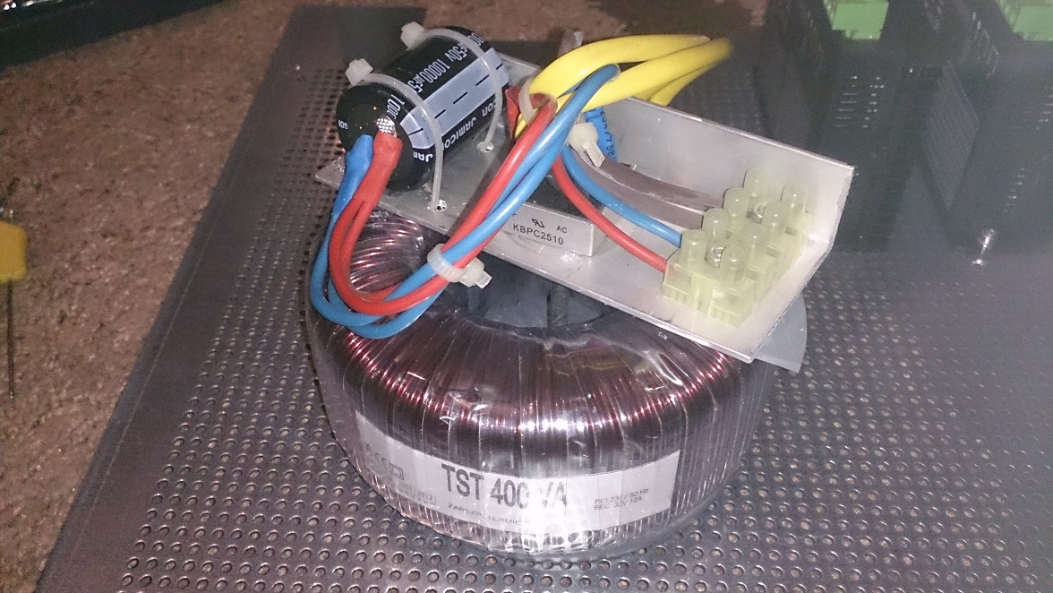

Zakupiłem taki oto transformator 33V/400VA.
Posiada on mostek prostowniczy 1000V 25A, kondensator 50V 10000uF oraz zabezpieczenie termiczne. W związku z tym mam dwa pytania:
1.Czy zestaw który mam przy trafo można traktować jako kompletny zasilacz pod sterowniki?
Czy muszę jednak dokupić moduł zasilacza?
2.Czy 33V będzie dobre dla sterowników SK5054?
Czytając tematy na forum widzę że używane są 32V i nie wiem czy nie będzie problemów.

Możesz ten zestaw potraktować już jako gotowy zasilacz do sterowników. Zmierz napięcie na wyjściu. Bez obciążenia powinieneś mieć ok. 46,5V. Sterowniki są na 50V więc masz kilka voltów zapasu na energię zwrotną z silników. Do tego SK5054 ma zabezpieczenie nadnapięciowe, więc będzie OK.

Nie żebym się czepiał ale jak na uzwojeniu jest 33V to na wyjściu i kondensatorze będzie około 45,4V (33V*1,41-1,2)

Wszystko się zgadza, tylko ja podałem maksymalną wartość Uwy uwzględniając tolerancję transformatora +/- 3%, lepszej jakości trafo to +/- 1%. Więc wyliczenia dokładnie wyglądają tak: ((33V+3%)-1.2V)*1.4142=46,37 czyli ok. 46,5V (bo liczyłem w głowie a nie jak dzisiaj z kalkulatorem :))
PS. Dla wszystkich skrupulatnych przyjmujemy spadek napięcia na mostku 1.2V, bo też bywa z tym różnie :).
