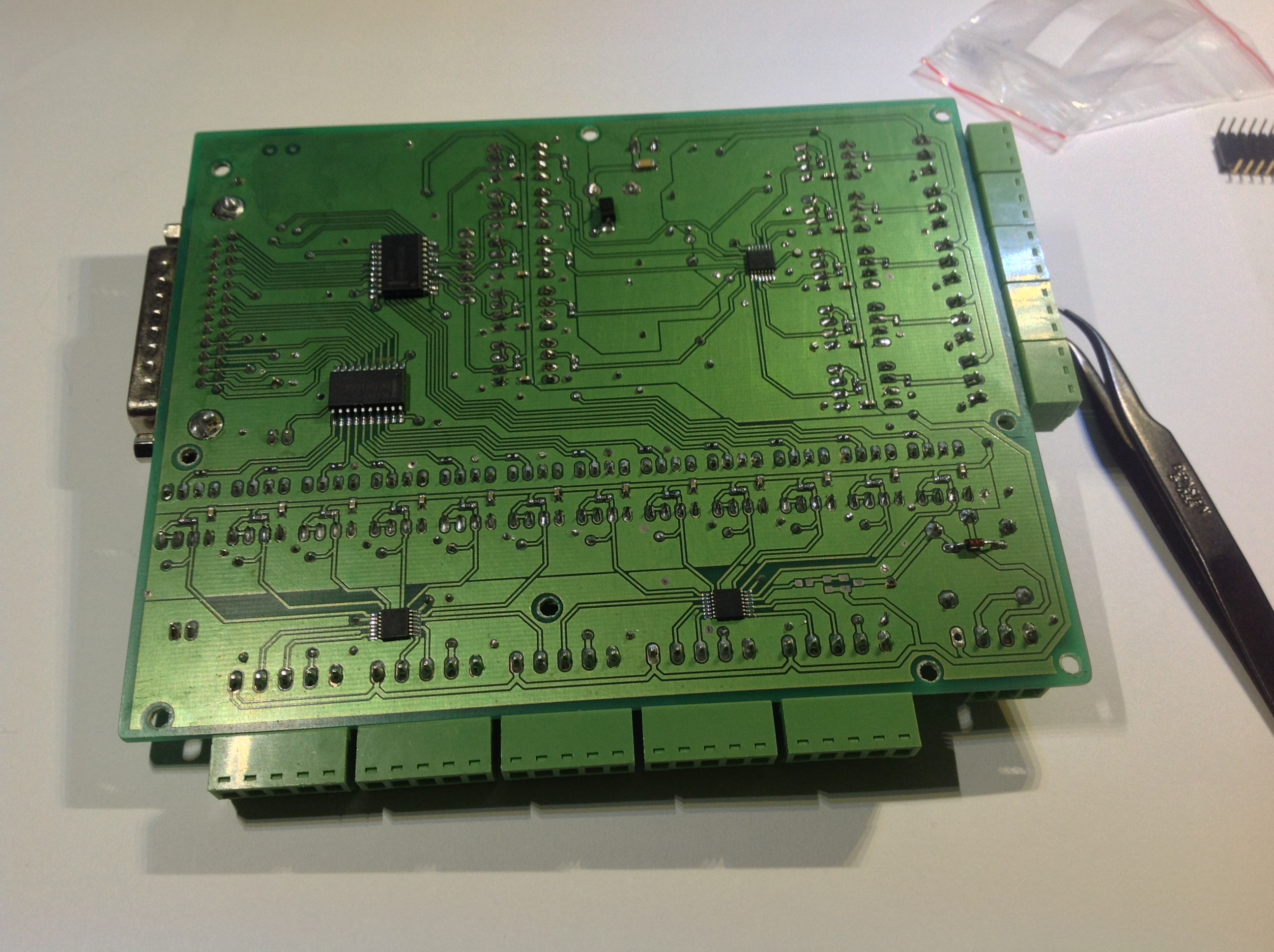

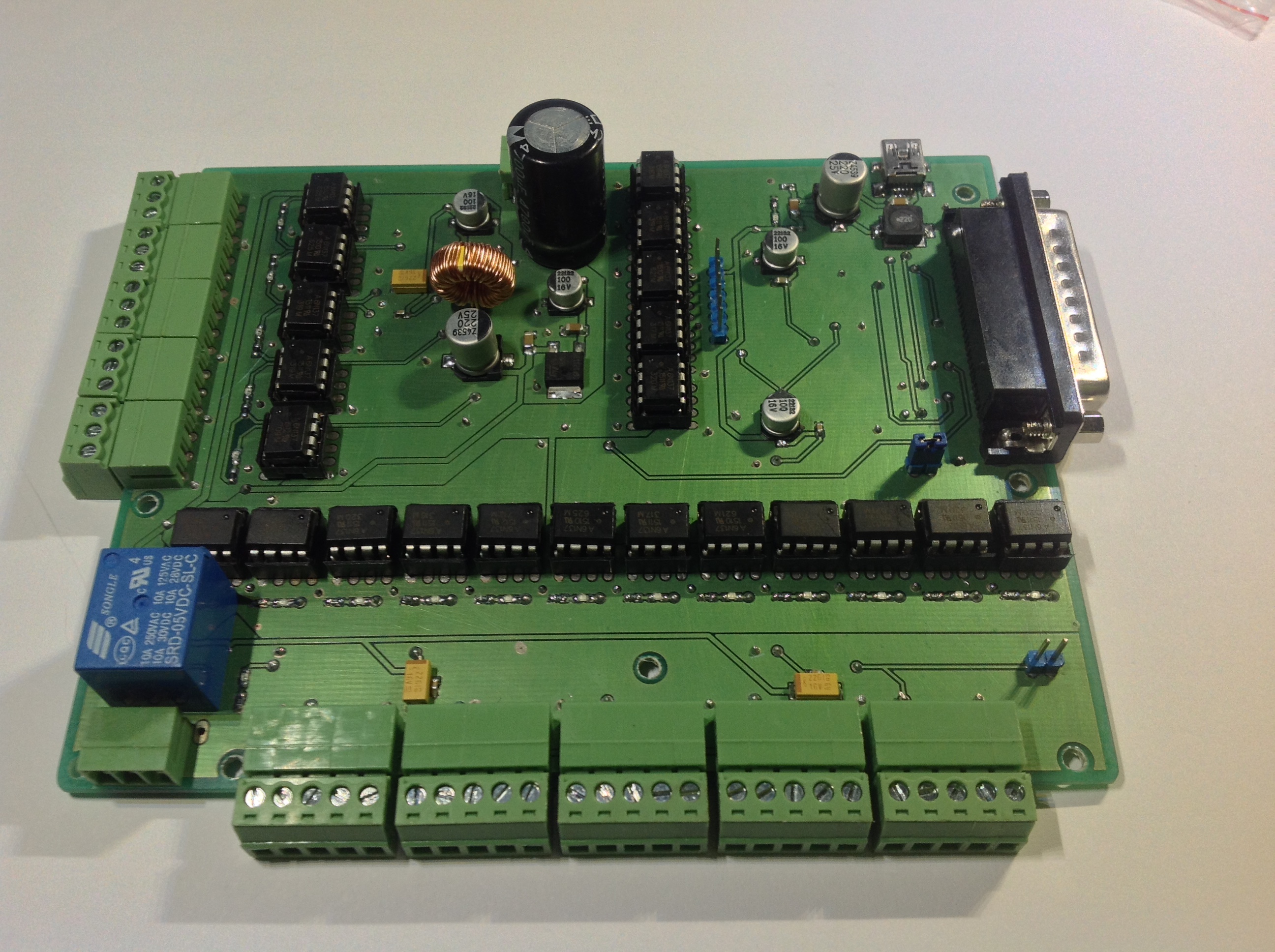

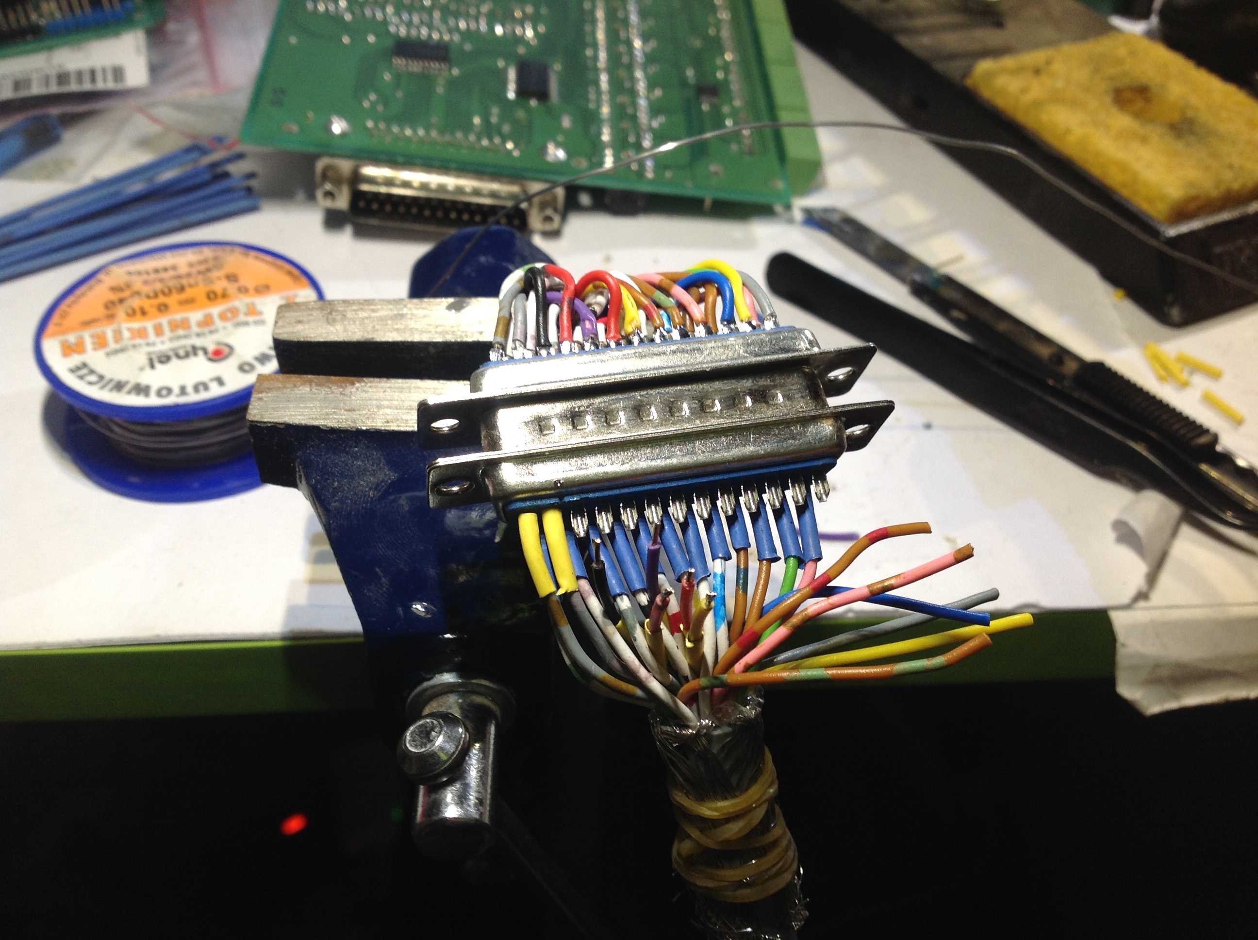

Post napisał: chivito » 01 mar 2016, 19:42
Witam wszystkich.
Trochę czasu zeszło nad składaniem samego plotera. Potem z prototypowaniem płyty głównej. Wykończ dotarłem do składania przewodu.
ObrazekObrazek
Przewód ma długość 1,6m. Początkowo myślałem, że mam jakiś błąd w układzie płyty głównej, okazało sie, ze problem leży w wtykach i gniazdach. Delikatne ruszenie wtyku powodowało powoduje efekty choinkowe.
I tu mam zasadnicze pytanie czy może ktoś polecić jakieś solidne gniazda na kabel i do druku?
