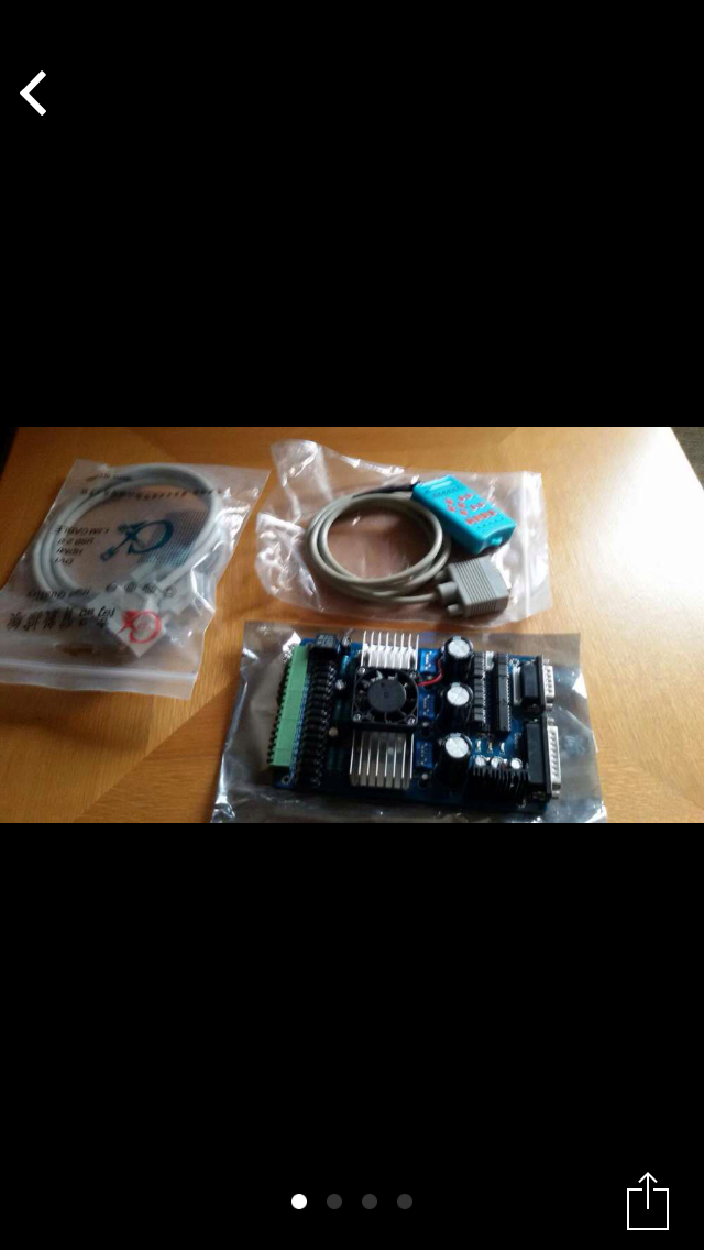

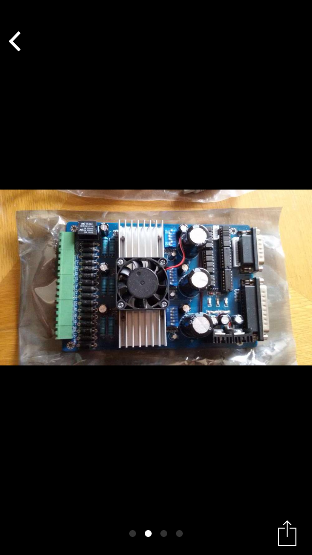

Witam przymierzam sie do budowy frezarki i mam pytanie do osób bardziej doświadczonych. Mianowicie mam okazje kupic sterownik 3x Toshiba TB6560AHQ:
Napięcie zasilania 12 - 36V 8A
Radiator TAK
Chłodzenie (wiatrak) TAK
Ilość silników krokowych 3
Rodzaje silników:
4-przewodowe
6-przewodowe
(bez dołączania środkowych uzwojeń)
8-przewodowe
Wysoka precyzja ustawień kroku silnika
1
1/2
1/8
1/16
Zabezpieczenie przeciwzwarcioweTAK
Zabezpieczenie przed przegrzaniemTAK
Optoizolacja połączenia z komputeremTAK
Stabilizatory5V, 12VSygnalizacjami diodami LEDTAK, dla każdej osi
Złącze do połączenia z komputeremD-sub 25-pin (LPT)
Złącze do połączenia konsoli
sterowania manualnegoD-sub 15-pin
Współpraca z programamiMACH 3, EMC2
Wbudowany przekaźnikTAK
Długość modułu 180 mm
Szerokość modułu 110 mm
Wysokość modułu 40 mm

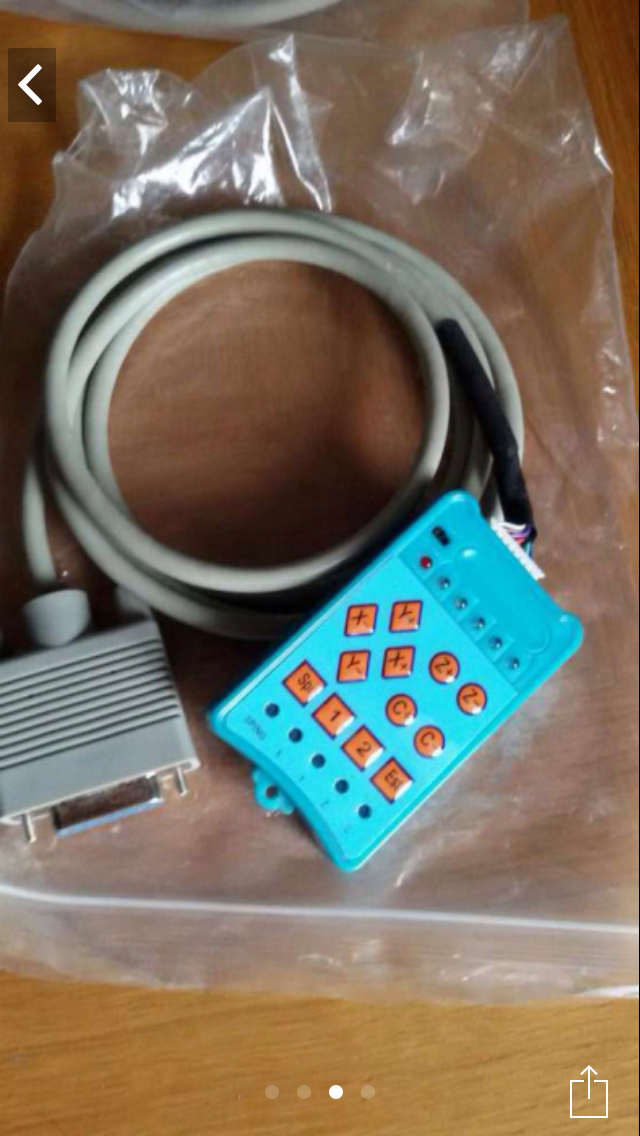

z pilotem za 300 zł do negocjacji który jest nowy tzn był tylko sprawdzany. Czy opłaca sie go kupować ? Oraz co potrzebuje jeszcze żeby dobrze sterować silnikami krokowymi? Planuje założyć silniki minimum 2 nm.

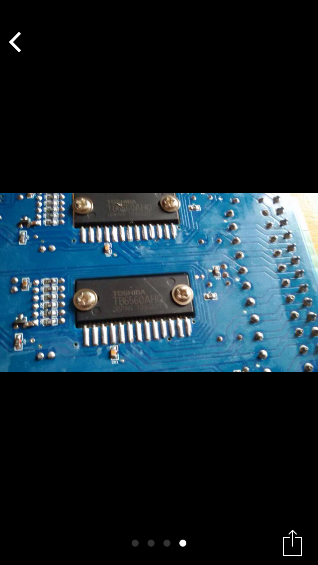

Ja bym odradzał.
Kolega miał na TB6560AHQ i ciągle się paliło. Wymieniał i wymieniał (przylutowywał scalaki TB6560AHQ). Zupełnie bez powodu. Raz np. spaliło szystkie 3 scalaki podczas odłączenia jednego silnika podczas pracy.
Ja używam sterowników na TB6600 i są super. Nic się nie pali i chyba piszczy mniej jak te na TB6560. Ja mam niezależne sterowniki do każdej osi (3 osobne pojedyncze płytki a nie 3 sterowniki na 1 płytce). Są po jakieś 65zł więc cenowo wyjdzie podobnie.
Gdyby jakimś cudem się jednak spaliło to łatwiej wymienić (bo się wymienia 1 płytkę za 65zł a nie za 300zł, ewentualnie łatwiej przylutować 1 scalak niż 3).
U Ciebie zaletą by był tylko ten pilot co dają w zestawie.
Ja bym jednak poszedł w TB6600 a pilot dokupił osobno jak jest Ci niezbędny.
