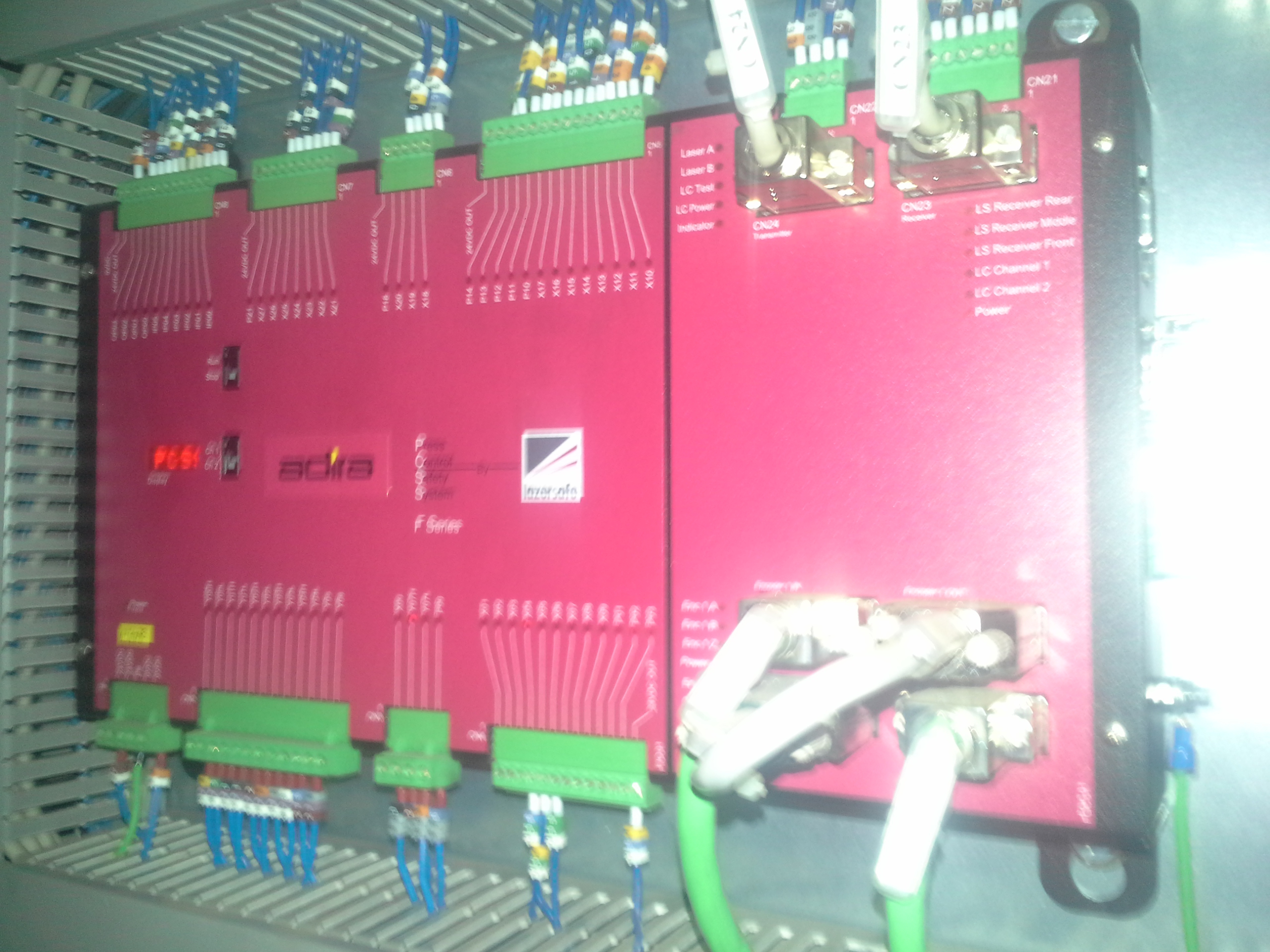

mam problem z działaniem zabezpieczenia laserowego w prasie krawędziowej,serwis stwierdził że sterownik PLC nie podaje zasilania na transmiter,ale Panowie niewiedzą dlaczego i mam problem bo maszyna działa ale w żółwim tempie bardzo proszę o jakieś porady co dalej robić?

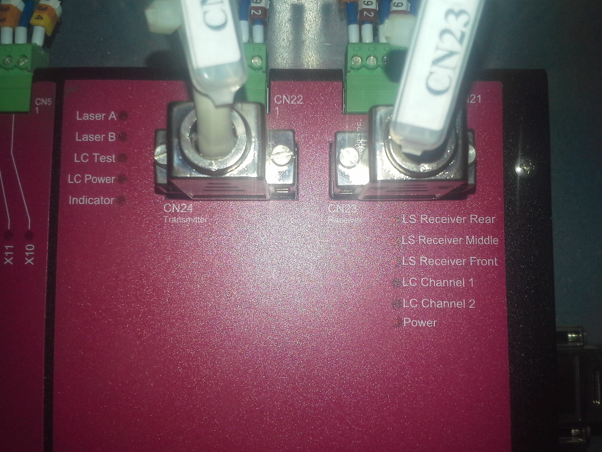

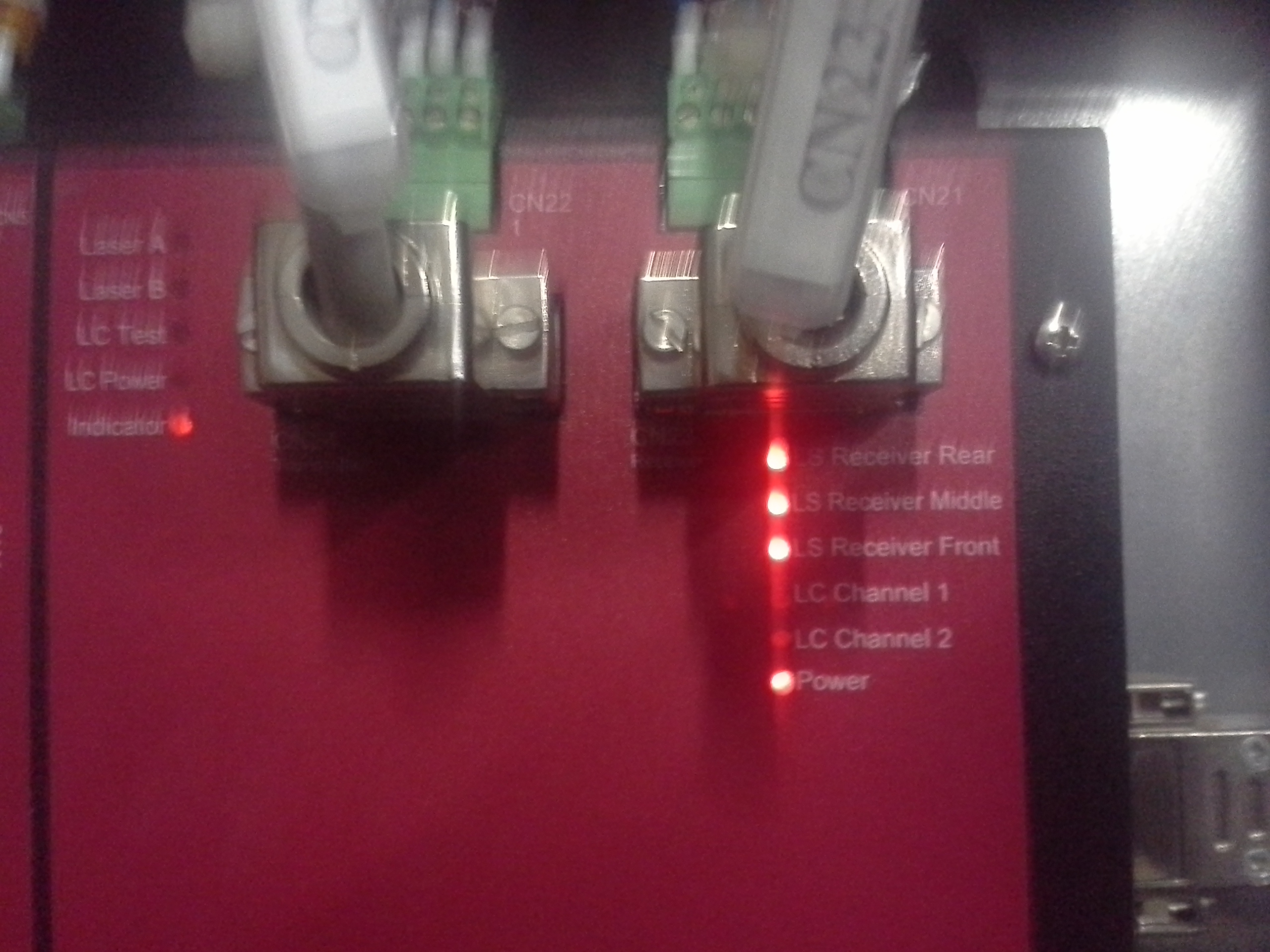

Ta prasa to 2-osiowa adira qhc na sterowaniu cybelec dnc 60.Byl kolejny fahowiec ktory zakladal nowe sterowanie u nas w innej krawedziowce i tez nic nieporadzil.jak bede mial chwile to wrzuce fotki tego sterownika odpowiedzialnego za laser safe.Zrozumcie ze ten sterownik sam widzi czy podaje napiecie na transmiter i mostkowanie nic niedaje, po zmostkowaniu laser fizycznie dziala ale sterowanie nie daje sygnalu do transmitera i mysli ze to jest obce swiatlo na odbiorniku.Taka cwana bestia narazie dzialam na wolmym posowie

Czy na wyswietlaczu PLC wyswietlany jest jakiś błąd. Jest tam taki mały czerwony wyświetlacz, na którym przewija się wersja oprogramowania a potem ewentualne błędy.
Jeżeli dobrze zrozumiałem, to nadajnik wogóle nie świeci.
Wygląda na to że jest tam laser, który świeci "blado" ciągle, a jasniej przy szybkim ruchu w dół. Jeżeli tak to zapomnij o mostkowaniu, to jest wyjątkowo cwany system.
Jeżeli będę znał wersję PLC (wyświetlacz)i ewentualne błędy to może coś ruszymy.
