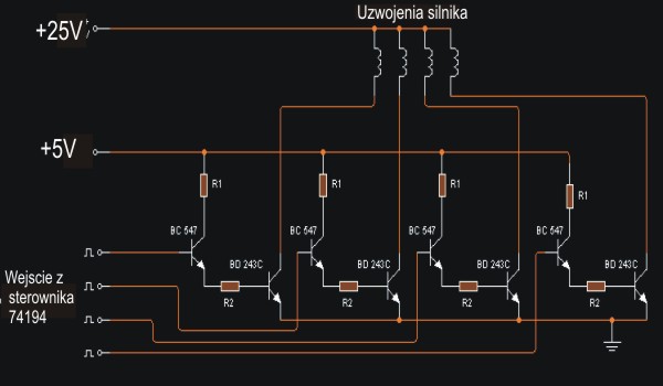

Witajcie, może tutaj uzyskam kilka cennych dla mnie info. Mam strownik na układzie 74194 i jak podłącze do tranzystorów (BD 243C)uzwojenia silników krokowych to o mało co się nie zagotują chociaż mam nie małe radiatory. Napięcie mam z trafo (dużego nawet do 70 V)
i chce zasilić te silniki napięciem 25 V a mam silniki 3,9V i 1,35A.unipolarne. I teraz wielka prośba do Was czy jest jakaś nadzieja jeszcze dla mnie, że nie bede musiał zmieniać silników i sterowników bo i tak za dużo kasy w to wszystko utopiłem, Mam tu mały schemat mniej więcej jak to chciałem zrobić ale niestety :bania. Za wszelkie sugestie (oczywiście pozytywne) będe wdzięczny, nie jest może to najleprzy sterownik na 74194 ale program mach mi je osługuje i powinny zadziałać. Dzięki. Pozdrawiam. A i bym zapomniał grzeją sie niesamowicie podczas postoju a nie podczas pracy.

Ten sterownik nie ma ograniczenia prądu na postoju, musisz podłączyć amperomierz i dobrać opornik do prądu silnika, niestety wtedy prawdopodobnie spadną obroty silnika
Aby mieć większe obroty możesz wykorzystać pin do ograniczenia prądu jeśli taki jest w programie i dołożyć tranzystor zmniejszający prąd na postoju przez opornik

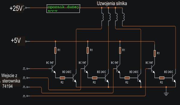

Można dać opornik w gałąź zasilania jak na rys.
Wartość oporu R= U/I
gdzie U to różnica napięcia zasilania a napięcia silnika np. 25-3.9=21.1 Volt
I to prąd silnika np. 1.35 Ampera
i wychodzi 15.63 oma można zaokrąglić do 16 ohm.
a
moc
tego opornika tu P=IxU
czyli skromne 28 Watt
ale lepiej dać opornik(i) o większej mocy np.50W
Oczywiście dotyczy to sterowania pełnokrokowego.
Dawniej stosowano ten sposób w celu uzyskania szybszych obrotów silnika .
Obecnie jednak stosuje sie chopper prądowy w celu ustawienia stałego prądu silnika.

Dla sterowania półkrokowego musisz zastosować cztery oporniki ograniczające prąd fazowy.
W aktualnej konfiguracji tranzystory BD243 mogą nie wchodzić w stan zatkania, gdyż brakuje oporników w bazach. Zastosuj 1kΩ między bazą i emiteram wszystkich BD243. Zastosuj diody zabezpieczające tranzystory mocy, najlepiej szybkie (50ns) i o prądzie przewodzenia min. 2A. Włącz je między kolektor i emiter wszystkich BD243 (katodą do kolektora).
Jakie oporniki stosujesz między rejestrem 74194 a bazami tranzystorów sterujących?
Podaj wartości oporników na schemacie.

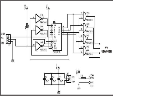

Dziękuje wszystkim za cenne rady dla mnie, ale mam prośbe, szanowny forumowicz diodas1 wspomnial o układzie 74123 czy ktoś mial by schemat jak podłaczyć ten układzik między sterownik 74194 a układem tranzystorowym. Poniżej zamieściłem schemat forumowicze szanownego Ottop-a bo właśnie na nim opiera się moje całe sterowanie (z poważaniem dla Ottop-a). Jeżeli to nie wypali to bede próbował zrobić ten czoper prądowy.
WIELKIE dzieki. Pozdrawiam

Witam. Skoro zostałem wywołany do tablicy to spróbuję coś wydukać. Zatem po kolei:
Jeżeli silnik pracuje z szybkością od 0 do 1000 kroków/s to czas generatora mono 74123 można ustawić na nieco więcej niż 1 ms.Ten czas powinien trwać do ustąpienia drgań po wykonaniu kroku. Skoro przy szybkości 1000 kroków/s nie gubi tych kroków to można się domyśleć że ta 1/1000s wystarcza na zmianę położenia wirnika do nowej pozycji i jego zatrzymanie. W tej sytuacji jeżeli będzie nawet wykonywał 2 kroki/s to i tak cała dramatyczna akcja odbędzie się w ciągu tej pierwszej 1/1000 s lub oczywiście mniej a przez resztę czasu właściwie nic szczególnego dziać się nie powinno. Można by więc zapomnieć o zasilaniu w tym jałowym czasie uzwojeń. Tak myślę ja-laik, który nie tworzył dużych obrabiarek CNC. Skoro jednak kolega Leoo, twierdzi że mimo zawartego w silniku krokowym magnesu wskazane jest jednak zasilanie ostatnio wybranego uzwojenia to wypada mi mu uwierzyć i zastosować to dobrane podtrzymanie.
Nie zrozumiałem kwestii z trzema timerami
Rozumiem że sterownik ilustrowany przezemig28, i układ na 74194 dotyczy jednego silnika i niech tak na razie zostanie.
Jak widać wystarczy dołożyć kilka kostek TTL do wyżej pokazanego przezemig28, schematu. Jeżeli Cała mechanika związana z silnikiem ma taką sprężystość że mogłaby cofnąć silnik po wykonaniu kroków to należy zbudować całość, łącznie z generatorem na układzie 555 ) lub jakimkolwiek innym)
Wówczas po zakończeniu trwania impulsu na wyjściu 74123 kluczującym przepuszczanie stanów logicznych z lewej strony schematu przez dołożone elementy 7410 i użyte jako negatory pozostałe elementy do tranzystorów, następuje nadal kluczowanie ale już "sieczką" emitowaną przez generator czyli czoperowanie jak kto woli. Jeżeli działanie magnesu silnika jest mocniejsze niż naprężenia mogące go cofnąć, wówczas można zrezygnować z tej części układu i po prostu połączyć na krótko wyjście 74123 i spięte wejścia 7410 czyli sygnał G staje się czystym sygnałem F
